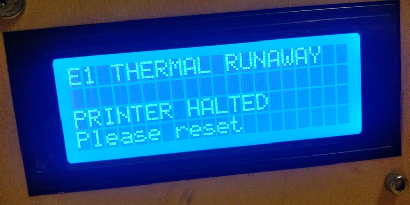

Здравствуйте, принтер Sprinter 232, спустя полгода печати появилась такая проблема: в начале печати температура экструдера резко падает на 10-12 градусов, потом постепенно поднимается, но бывают случаи, когда принтер просто останавливается с надписью "please reset". Пробовал перепрошивать - не помогло. Что можно сделать?
Непрочитанное сообщение koluna » 03 окт 2019, 21:56
В какой конкретно момент?
Не связано с включением вентиляторов обдува модели?
Не путаешь с моментом выхода ПИД на нормальный режим (в начале могут быть колебания)?
Проверить нагреватель, термистор, их затяжку и контакты.

Непрочитанное сообщение Vladimir1980 » 03 окт 2019, 22:01
koluna писал(а): ↑
03 окт 2019, 21:56
Вот выбрал модель, запустил, он встал в начальное положение, нагрелся до 220/65, начал съезжать с места и вот в этот момент начинается просадка, но принтер продолжает печать.

Непрочитанное сообщение koluna » 03 окт 2019, 22:16
220/65 - требуемые температуры? Стартовый код не менялся? Печать из слайсера?
А во время печати, когда голова туда-сюда бегает - температура не скачет?
На БП напряжение не проседает?

Непрочитанное сообщение Vladimir1980 » 03 окт 2019, 22:22
koluna писал(а): ↑
03 окт 2019, 22:16
Да, всегда на них печатал
koluna писал(а): ↑
03 окт 2019, 22:16
Ничего не трогал
koluna писал(а): ↑
03 окт 2019, 22:16
Печать из слайсера?
Нет, с карточки
koluna писал(а): ↑
03 окт 2019, 22:16
Нет, во время печати всё хорошо
koluna писал(а): ↑
03 окт 2019, 22:16
Вот это не замерял, но думаю что нет, БП хороший
Непрочитанное сообщение koluna » 03 окт 2019, 22:34
Можно, конечно, прошивкку поправить, но если раньше нормально все работало, то пока не стоит...
Ради интереса, в стартовый код паузу вставь в самом конце, перед печатью и подожди немного, понаблюдай...

Непрочитанное сообщение Vladimir1980 » 03 окт 2019, 22:53

Там уже стоит задержка
Непрочитанное сообщение Alex Post » 03 окт 2019, 23:24
Я бы не гадал на кофейной гуще, а проверил бы для начала проводку нагревателя и термистора. Очень похоже что при старте то ли что то коротит то ли контакт пропадает. Не может температура резко просесть на 10*, это надо сопло в банку с водой макнуть, чтоб так просела. Нужно искать физическую причину, не программную.
