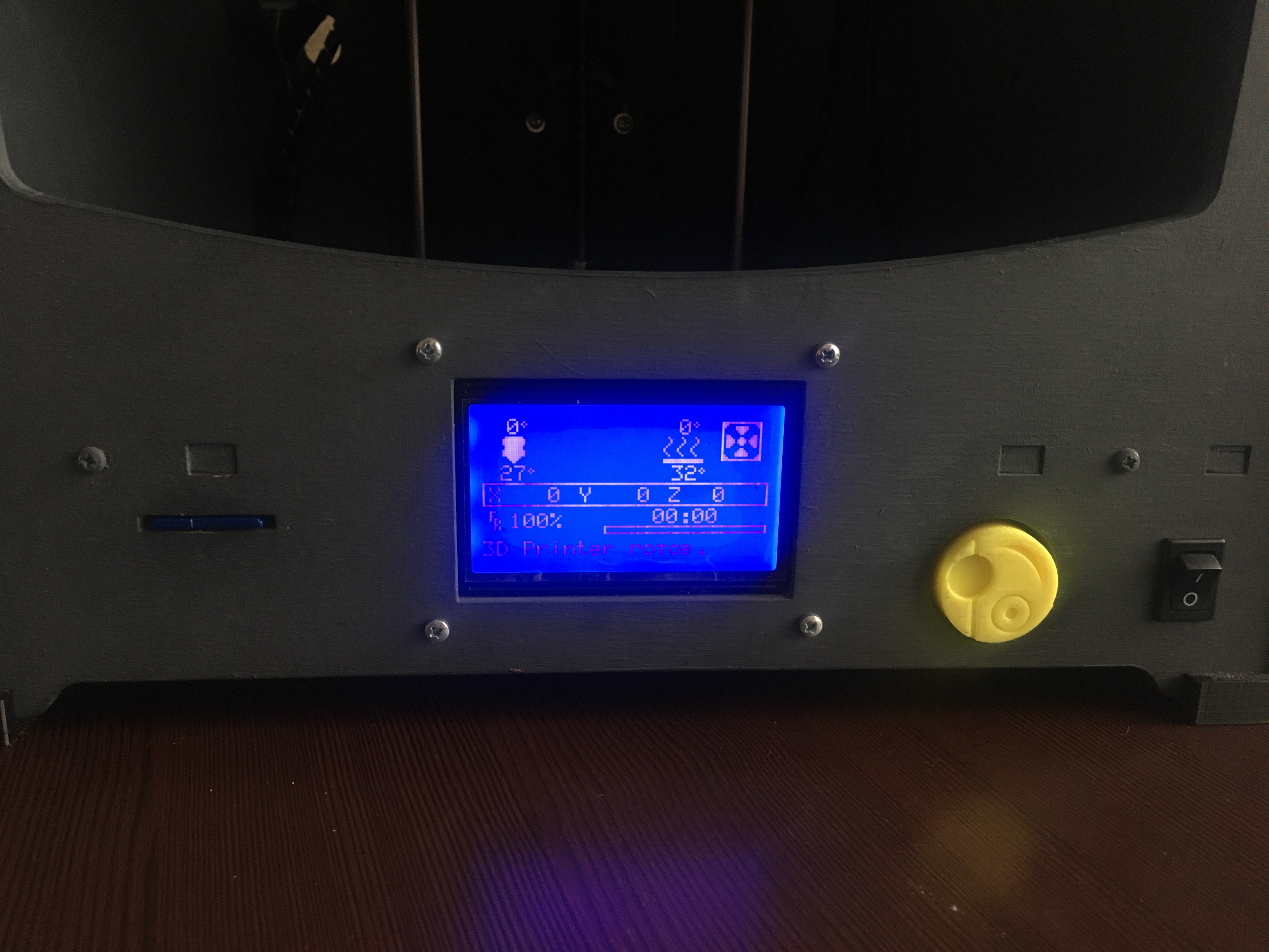

Еще одно наблюдение, при подключенном принтере к компу, перезагружаю принтер, и на экране пусто. Отключаю шнурок, перезагружаю принтер, все норм, только после загрузке принтера подключаю шнурок обратно
при настройке принтера, замучился тип подбирать, так как все остальные показывали не достоверные данные, попробую щас на 1 и на 11 а вдруг.

8. Настройка экрана:
Раскомментируем (убираем двойной слеш //) со строк
#define ULTRA_LCD
#define DOGLCD
#define SDSUPPORT
#define ULTIPANEL
#define REPRAP_DISCOUNT_FULL_GRAPHIC_SMART_CONTROLLER
и все таки, что убрать? ) просто это цитата с инструкции
попробую ультипанель убрать
- Благодарил (а): 333 раза
Ну по моему нужно закомментить ULTRA_LCD и ULTIPANEL, это алфавитно-цифровой дисплей по идее, к Фуллграфик он никак не относится.
Код: Выделить всё
#define LCD_LANGUAGE ru
#define DOGLCD // Full graphics display
#define SDSUPPORT
#define REPRAP_DISCOUNT_FULL_GRAPHIC_SMART_CONTROLLERPrusa i3 rework - трудится с 2015 года

У компютерных БП есть одна особенность, из за дросселя групповой стабилизации при ненагруженной 12 вольтовой (или слабо нагруженной) линии начинают прыгать все остальные напряжения. Тем более при переменной нагрузке, такие как ШИМ. Отсюда и возможны дикие пульсации по 5 вольтовой линии что приводит к глюкам. Если включить свет, то 12 вольтовая линия хоть как то грузится и поэтому начинает все работать. Также при питании по USB происходит хоть какая то стабилизация 5 вольтовой линии и опять начинает все работать... Т.е. сглаживаются провалы по 5 вольт.
Лично у меня в обоих принтерах стоят одинаковые БП с алишки на 12 вольт 6 ампер. Его вполне хватает при условии что стол 220 вольт и один экструдер. Для питания рампса если что можно использовать STEP DOWN регулируемый преобразователь. Хотя лично по мне, БП с али 12 вольт 6 ампер, BIGTREETECH v1.3 за 1200 рублей и никаких геморроев(но прошивка только смузи или марлин 2.0 к которой я пока отношусь с осторожностью). Либо если очень хочется 8 битную то MKS Gen_L v1.3. У обоих плат хороший преобразователь для питания контроллера, 12 вольт ему ни по чем, справляется прекрасно.

Еще раз огромное спасибо! к принтеру через шнурок подключил зарядку от телефона. И о чудо все заработало! Буду щас читать и изучать куда подключить 5В, сейчас припаяно к штекерному входу дуни, скорей всего там через стабилизатор от 5 вольт не фига и не остается. а припаиваться к юсб не хочу дабы не сжечь потом комп или еще чего))
