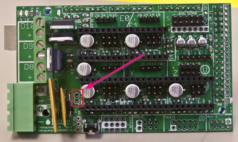

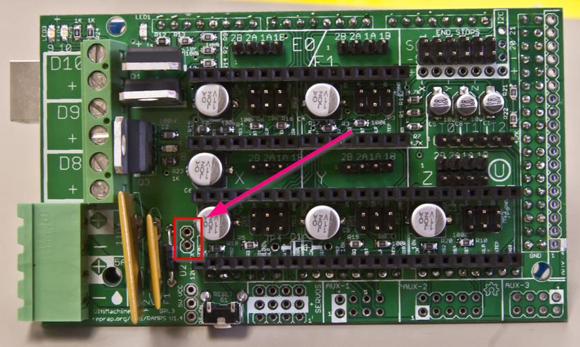

Скажите, видел как у кого-то на фотках в выделенном красным месте был разъем двухконтактный. Он на него вешал куллер. Могу ли я впаять туда разъем и повесить свой куллер платы Ramps? или если не впаяно то и питания там не предусмотренно?
то самое место

Непрочитанное сообщение Revenger » 25 авг 2016, 12:28
Я уже на двух впаял. Ни кто не запрещает ;)
А на одном рампсе даже из китая был.
