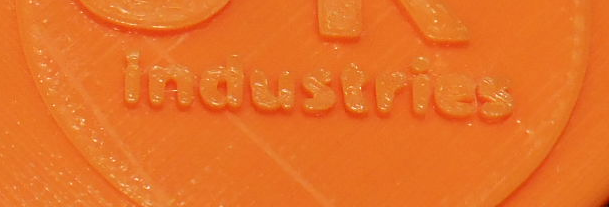

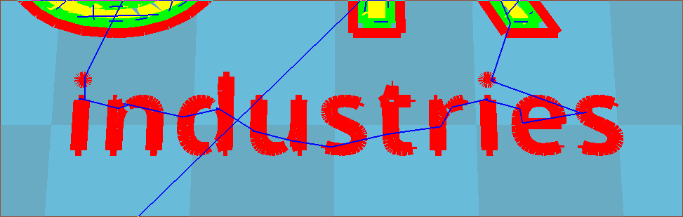

Сейчас мелкий текст пробую печатать. Нарезалось, вроде, нормально, посмотрим что напечатает...

Непрочитанное сообщение koluna » 20 ноя 2019, 13:23
Ну, вот что по факту получилось со второго раза.
Высота букв (без хвостов сверху и снизу, точек и т. п.) - 3.7 мм.
dark184 писал(а): ↑
20 ноя 2019, 12:51
Зачем утюжить? Буквально вчера печатал относительно большие плоскости, верхний слой вообще гладенький как попка младенца Даже на ощупь. Если надо могу фотки сделать, но за качество снимков ручаться не могу.
Скинь кусок, пожалуйста, если не сложно... интересно посмотреть.
