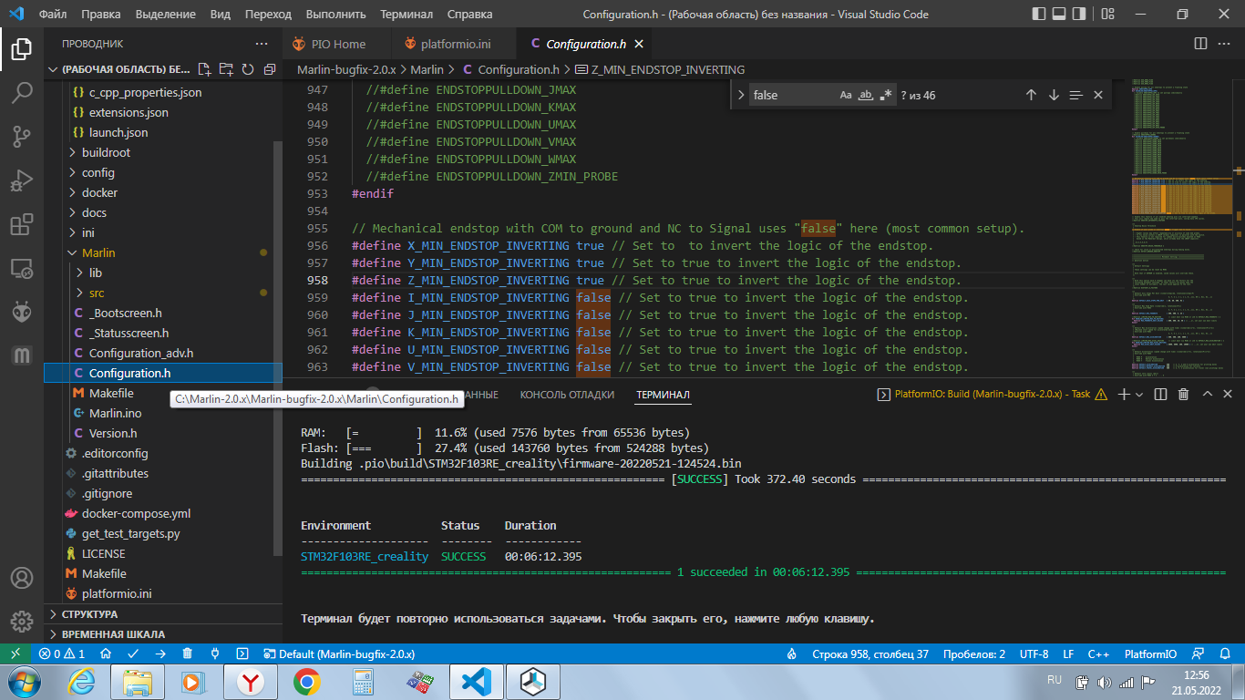

Nick73 писал(а):
21 май 2022, 12:03
в папке марлин?
В папке марлин.
И вот на всякий случай моя шпаргалка, на какие настройки нужно обратить внимание. Удобно тем, что их можно скопировать и забить в поиск Visual Studio.

переписал 4 файла как вы писали. скомпилировал
Ну тогда понятно, почему ничего не работает.
Между "переписал" и "скомпилировал" пропущен пункт "прописал параметры своего аппарата в файлах конфигурации".
ЗЫ Может имеет смысл присмотреться к плате с закрытой прошивкой (типа лерджа)? Там ничего компилировать не надо, все параметры выставляются через UI.
ЗЗЫ Лердж в прошивке 4.4.1 похоже исправили таки все косяки прежних версий.

у меня если концевик держать нажатым то при парковке любой оси мотор крутиться, а когда отпускаю останавливается. Попробовал в прошивке согласно инструкции по ссылке поменять false на true и снова прокомпилировать и залить в плату ничего не поменялось. Может еще где-то нужно поменять?
Nick73
Сообщения: 88
Зарегистрирован: 01 дек 2021, 12:30
Re: UlTi Steel самодельный нужна помощь
Непрочитанное сообщение Nick73 » 21 май 2022, 16:57
разобрался, нужно каждый раз менять имя файла. С валами и концевиками разобрался, не получается с экраном. у меня простой экран от анет а8 с кнопками. где и что нужно поменять что бы он заработал?
