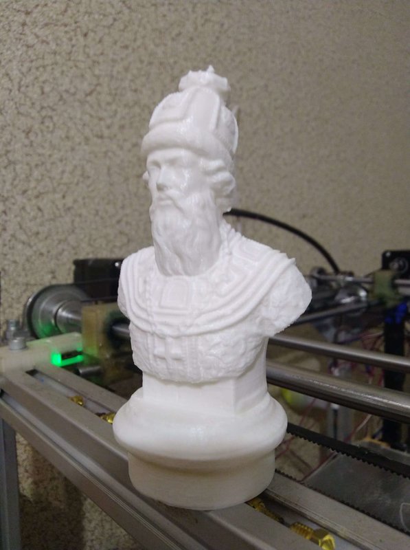

Учитывая, что фотополимером печатается со 100% заполнением
Шутите? Всё печатается пустотелым с толщиной стенки 1.5-2 мм. Пустотелость элементарно делается в Meshmixer - Import / Edit / Hollow / Export. Там же и дренажи / поддержки (если нужны). Скачайте, полюбопытствуйте. Возможно, сейчас уже появились более продвинутые методы. Я фотополимерниками лет 5-6 назад увлекался, с тех пор многое поменялось. http://images.vfl.ru/ii/1492876931/fefd ... 957987.jpg
Такой бюстик, как у Вас на фотке, будет весить грамм 40-50. Фотополимер дешевле обойдётся, чем пластик ПЛА. Печататься это будет часа полтора. И качество печати будет на порядок выше, чем с FDM.

0,2 - первая попытка не удалась
После замены сопла напечатал без косяков:
Похоже, пластик действительно годный. Можно брать.

Поторопился похвалить.
На четвёртой модельке (первая - 12часов, остальные по 4-5) сопло забилось. В общем - не лучше "бестфиламента" (разве что ценой...).
