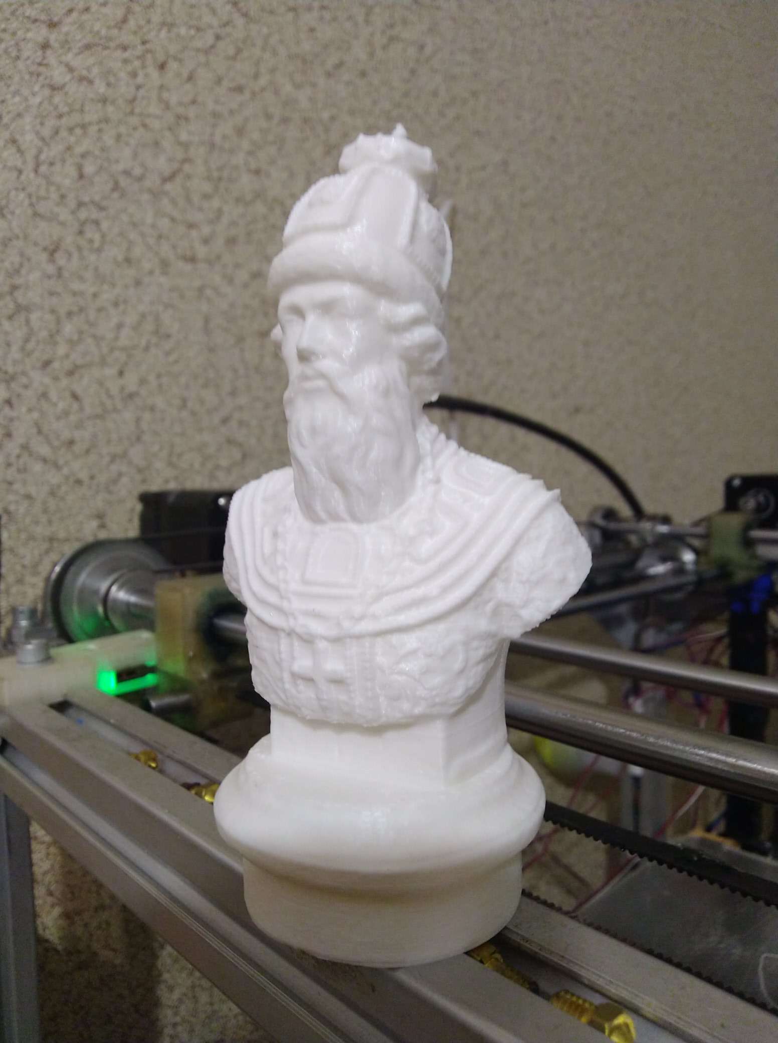

0,2 - первая попытка не удалась
После замены сопла напечатал без косяков:
Похоже, пластик действительно годный. Можно брать.

Поторопился похвалить.
На четвёртой модельке (первая - 12часов, остальные по 4-5) сопло забилось. В общем - не лучше "бестфиламента" (разве что ценой...).
