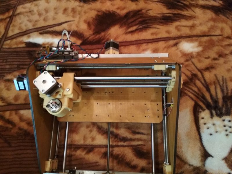

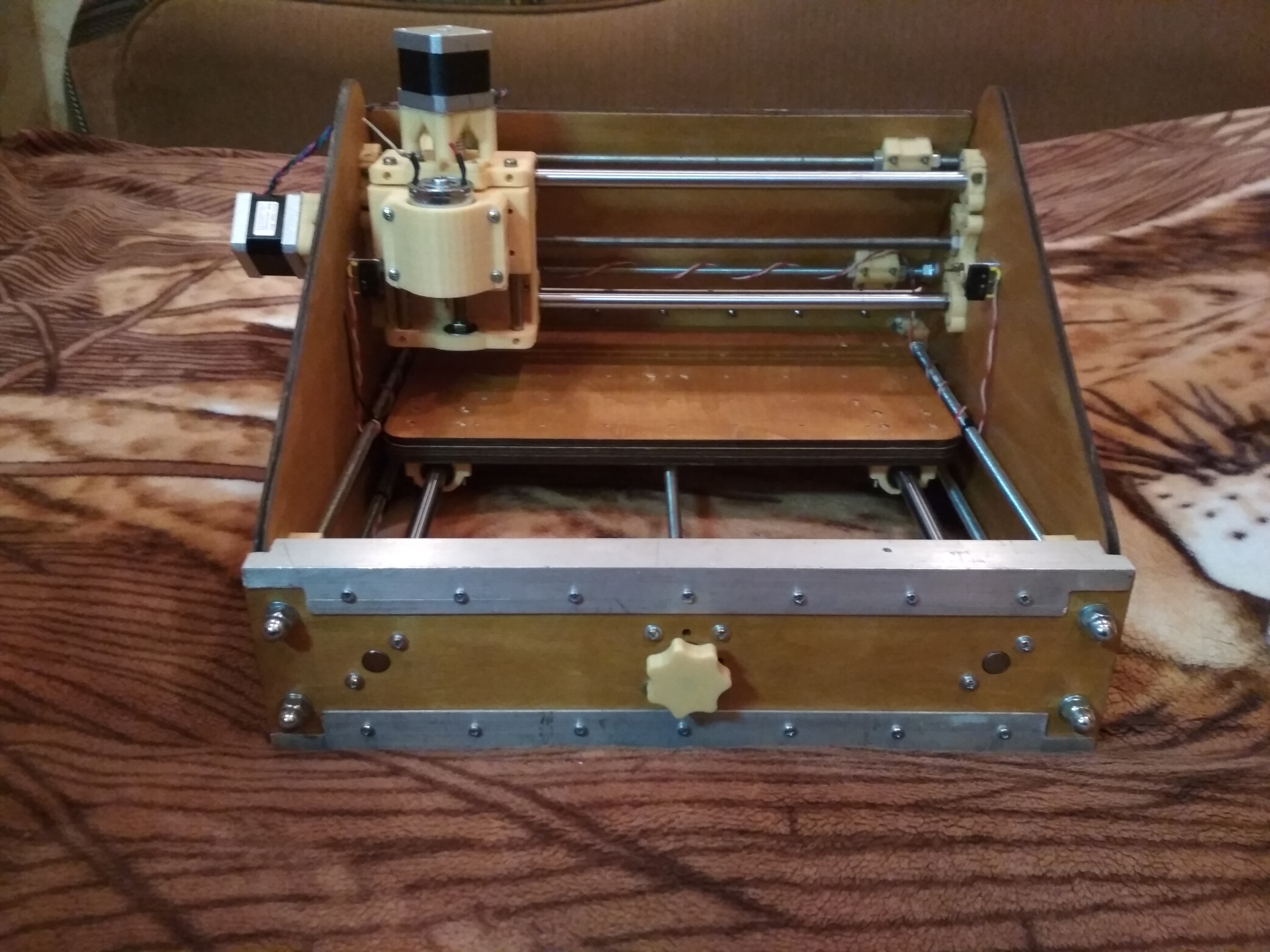

Доброго времени Уважаемые. Пока настраивал принтер на Дуе,напечатал себе маленького помощника,нужно же было куда то Мегу пристроить.
Ну и решил использовать концевики по X и Y минимум и максимум,сегодня день возился с установкой концевиков,но у меня почему то они работают только для отправки в дом,если в ручную отправляю ось от дома и жму противоположный концевик,стопа не происходит. Все концевики нормально замкнутые,марлин свежий стабильный. Может я что делаю не так? В принтерах у меня концевики только хом стоят.
Использую Kubicoid на Arduino DUE .
Непрочитанное сообщение AKDZG » 20 янв 2018, 13:18
После инициализации HOME концевики работают софтово по данным в HOME_POS
Код: Выделить всё
#define min_software_endstops true // If true, axis won't move to coordinates less than HOME_POS.
#define max_software_endstops true  // If true, axis won't move to coordinates greater than the defined lengths below.
Возможно в свежих версиях больше настроек.

Непрочитанное сообщение artolik » 20 янв 2018, 13:37
Получается после парковки работают только софтовые концевики. А как можно их заставить работать как аварийная остановка? То есть станок уперся в любой концевик и стал.
Непрочитанное сообщение AKDZG » 20 янв 2018, 13:38
поменять true на false
