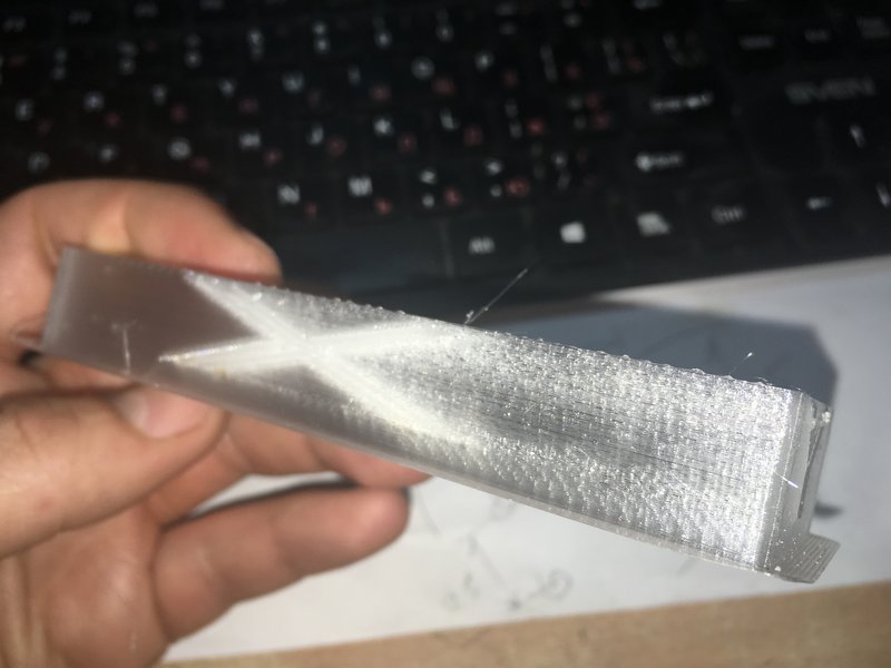

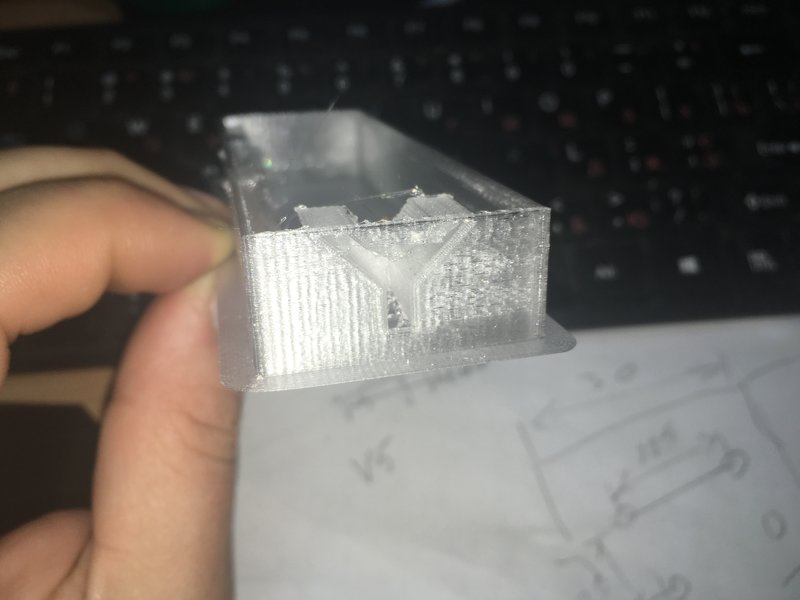

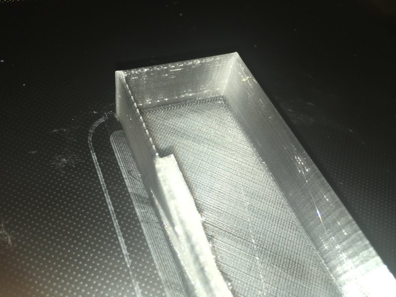

Все привет.
Может тут кто подскажет.
Anycubic Mega-S. Печатаю PLA, PetG, ABS. Слайсер - Cura.
Везде один дефект.
Причем проявляется не по все модели а только в дальней стороне Х.
И тестовый кубик печатается нормально (видно на фото). И в режиме вазы такого же размера - почти идеально.
Подшипники все поменял. Все смазано, затянуто.
Куда еще смотреть?

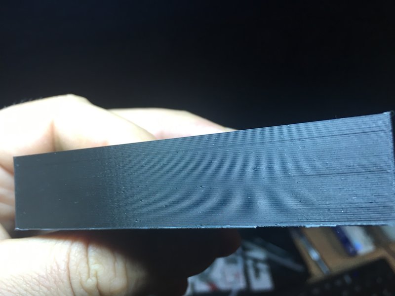

А вот так печатает в одну стенку, режим ваза. Кака-то магия.

aaleksander писал(а):
21 ноя 2019, 22:45
Везде один дефект.
Я вот сегодня наблюдал такой дефект, только по всей модели. Пришлось разбирать хотэнд, менять сопло и тефлон. Потому что обычно такие "узоры" означают забитое сопло. Но почему только по одной стороне? Может, с обдувом как то связано? Попробовать отключить обдув если?

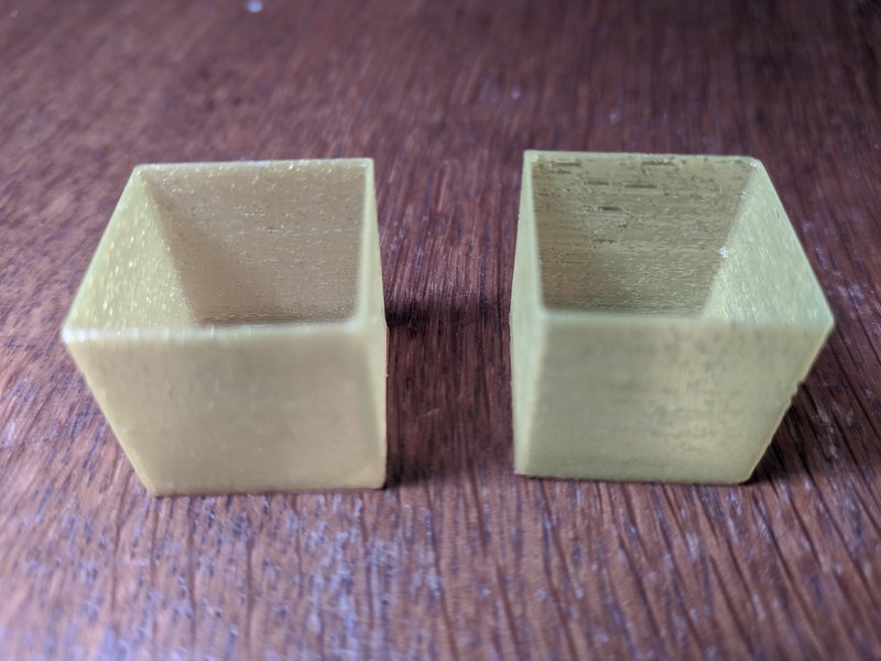

Тут еще одна особенность всплыла, отпечатал куб с одной стенкой в 0.4мм, для калибровки потока. Замерил и получил 0.50-0.54, получаеться поток нужно выставить в 78% ? Поставил отпечатал, выглядит так себе, толщина стенки получилась 38-48. Слева поток 100%, справа 78%. Левый воду держит, правый конечно пропускает.
Geeetech A10M
Сообщения: 1545
Благодарил (а): 92 раза
Непрочитанное сообщение koluna » 22 ноя 2019, 17:52
Я думаю, что "подгонять" стенку потоком не совсем правильно... если только совсем в небольших пределах...
Какая стенка и точность нужны? Сопло тоже 0.4?
Фидеры хорошо откалибровали?
Судя по всему, в левом кубике тоже присутствует некоторая недоэкструзия...
Вообще, лучше в модели стенку менять...
