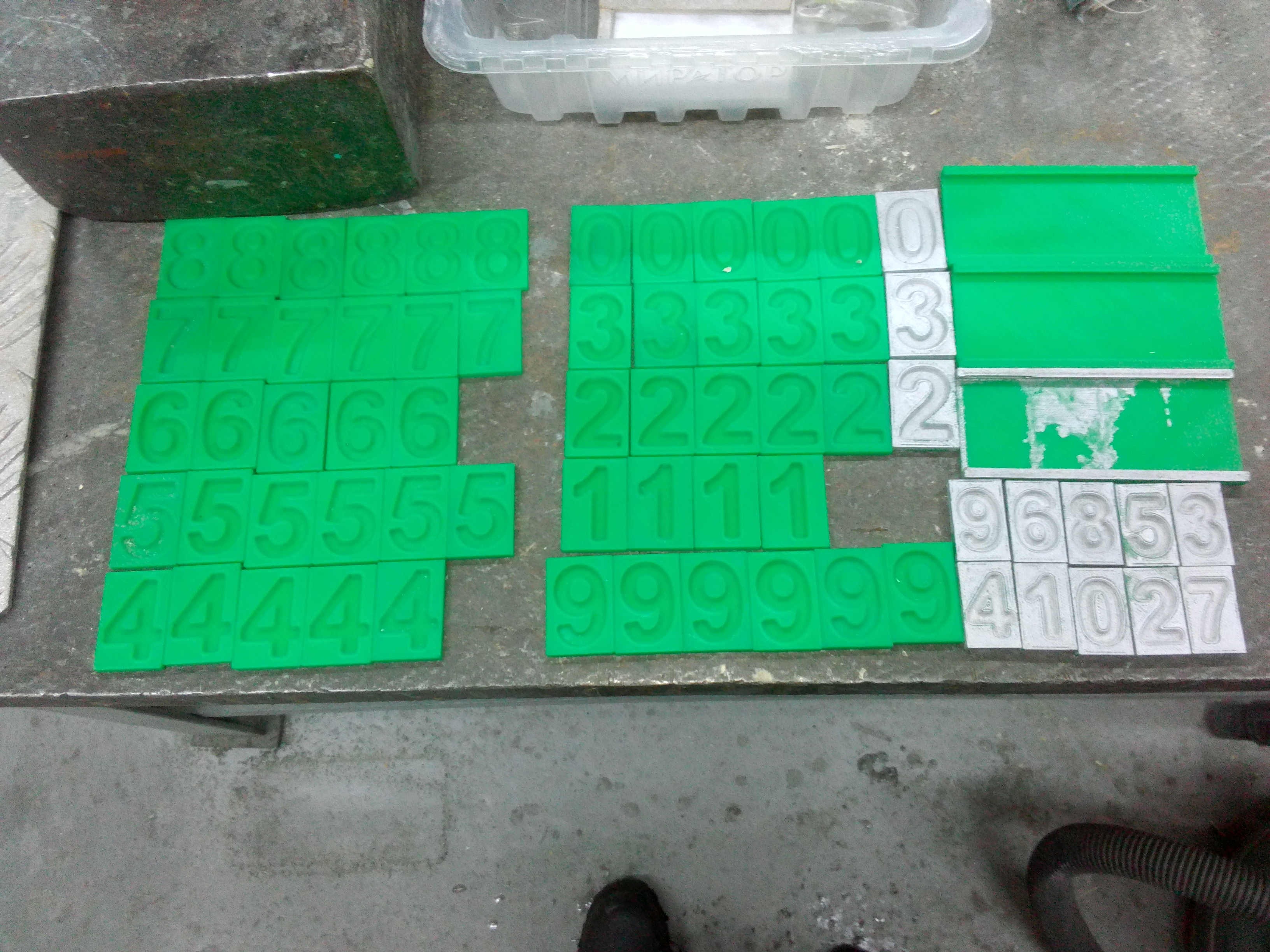

Народ, есть вопрос, серьезный. :o :o :o
Сейчас печатаю комплекты для маркировки отливок, их нужна туева хуча еще, пока работы хватает для принтера. Вот они, часть, крашенные, уже побывали в деле, часть еще в деле
Хочу взяться за печать форм для формовки в литейном цехе. Сейчас эти формы вырезаны из дерева, а оно имеет свойство набирать влагу. Размеры таких форм примерно 900х300х300 мм. Концепция понятна, режем на части, делаем компенсацию на усадку, печатаем и склеиваем. Возможно если попрет буду увеличивать высоту печати, т.е. переделывать принтер...
Сам вопрос, кто-нибудь уже печатал такие огромные модели? Есть подводные камни? Понятно, что даже ПЛА на таких размерах даст огромную усадку, большие площади будут неровными, их выгнет, это я уже проходил на гораздо меньших моделях. Вобщем поделитесь опытом у кого есть?

А нужна ли такая огромная деталь?
Может, сделать наборную панель как в типографии?
Можно, но клеить ее придется тогда, а от этого размеры исказятся. Надо минимум швов. Есть тут идейки, но надо проверять. Вот хочу узнать может был у кого опыт, чтобы не изобретать велосипед.
