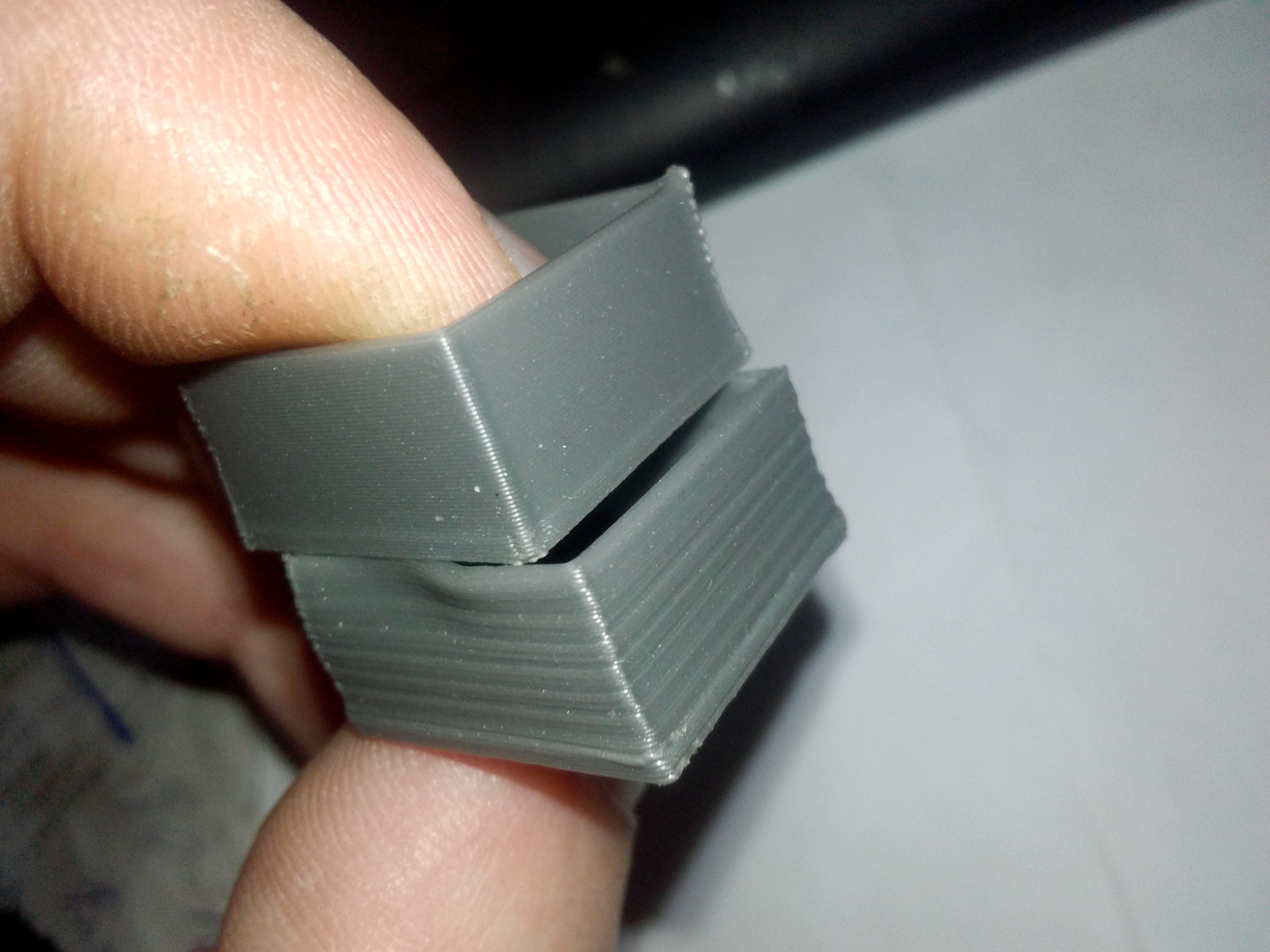

Вчера случайным образом обнаружил, что недавно вышел релиз прошивки Marlin 2.0.x, т.е. без приставки bugfix... Есть небольшие изменения в конфигурационных файлах. Думаю может наконец то исправили косяк с волнами на вертикальных поверхностях. Настроил и заново собрал для LPC1768. Пробная печать показала, что нифига не исправили, хотя на гитхабе пишут, что поработали с расчетами движений. Получилось фактически тоже самое, что и в прошлый раз
Верхний кубик смузи, нижний марлин 2.0.х, фото из прошлых экспериментов, делать новое не имело смысла, все тоже самое. Дело явно не в кинематике принтера, т.к. смузи все же печатает идеально. Может за все это время хоть кто нибудь уже перешел с прошивки смузи на марлин 2.0.х, есть впечатления?

Непрочитанное сообщение koluna » 12 дек 2019, 09:42
Перебрал хот (с последующей регулировкой стола и калибровкой ПИД).
Установил новый термобарьер (широкий с боуденом от шестерни фидера до сопла).
Пруток, кстати, 1.8 мм, скорректировал в слайсере.
Поверхности стали лучше, но "ямы" на периметрах (всегда в углах) - остались :evil:
Не понимаю...

Вообще хрень какая-то...
Несколько раз печатаю одно и то же с разными параметрами (и стол подкрутил) и получаю одно и тоже: недоэкструзию в нескольких местах (уже внутри модели), ну и на периметрах - как ранее писал.

Слушай, ну очень похоже на включение Linear Pressure Control в прошивке. Точно строка
Код: Выделить всё
//#define LIN_ADVANCE
закоментирована? В EEPROM тоже есть для нее коэффициенты, но включить вроде можно только через перепрошивку.
Может в куре тоже есть подобная функция (в Slic3R точно есть эта функция) и ты ее случайно включил? Когда я пытался ее настроить получал именно то, что ты описываешь, ну прямо один в один.
А возможно просто надо добавить ширины экструзии в слайсере?
Непрочитанное сообщение koluna » 12 дек 2019, 10:11
dark184 писал(а):
12 дек 2019, 10:02
закоментирована?
Да.

У меня вчера было и недо и пере... поэтому добавлять экструзии - не выход.
Сейчас пере нет. Есть недо. Можно попробовать добавить :)

Непрочитанное сообщение dark184 » 12 дек 2019, 10:38
koluna писал(а):
12 дек 2019, 10:11
перед тем как добавить глянь, может пластик у тебя сочится в районе нагревательного кубика?
Непрочитанное сообщение koluna » 12 дек 2019, 13:24
dark184 писал(а):
12 дек 2019, 10:38
Не, все чисто :)
Поставил поток 103, недоэкструзия практически исчезла.

Непрочитанное сообщение Vikent » 12 дек 2019, 13:45
koluna, С экструдером всё нормально? Ролик по прутку не проскальзывает?
Второй вариант: сопло нормальное? В смысле соответствия диаметра отверстия.
Была у меня похожая хрень. Перебирал хот под боуден до сопла, и заодно махнул сопло на новое, из пришедших вместе с новым термобарьером. Потом какое-то время были похожие симптомы. Слои шершавые, а заполнение местами в кашу. Тоже крутил и поток и температуру и экструдер перекалибровывал. Потом снял хот, достал старое сопло, сравнил с новым. Под лупой хорошо было заметно, что на новом дыра больше раза в полтора, хотя замаркировано было на 0,4 как и старое. Видимо брак попался. После замены сопла слои разгладились, и заполнение стало нормальным. Жалею только, что не поэкспериментировал сразу с диаметром в настройках - надо было попробовать 0,6 поставить и попечатать.
Может и здесь похожий случай? Сопло произносилось, а в настройках стоит по номинальному диаметру.
