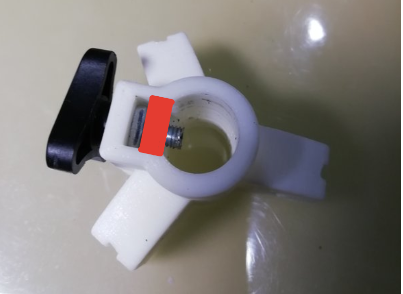

Нет никакого смысла печатать подобные детали слоем 0.1 мм.
Снизу - слоновья нога. Попробуйте поувеличивать зазор до сопла.
Модель рисовал в Solidworks. Все размеры брал с лопнувшей родной детали. Ну если чего не выдержит, напечатаю еще. Делов то
Это плохо обрезанная юбка. Я с юбкой печатал, боялся что отклеятся концы
- Благодарил (а): 333 раза
Размеры то ладно. Но в "оригинале" эта модель делалась под упрощение массового производства, соответственно гайка просто закладывается. Я обычно в таких случаях делаю так: Просто нужно стараться мыслить конструктивно, учитывать особенности "нашего" тридэпечатного техпроцесса и понимать и его преимущества и его ограничения. Это, конечно, с опытом приходит
Перегородочку добавить? Ну а какой смысл от нее? Здесь основная нагрузка на растяжение стенок, отходящих от цилиндра. Ну, хотя, конечно лишней не будет. Я хочу туда подвижный упор напечатать, чтобы винт в стойку непосредственно не упирался, а через пластмассовый вкладыш
Ну если так, то ладно. Но если стенку добавить - прочности прибавится. При затяжке винта гайка стремится от центра и тянет боковушки. Боковушки имеют не замкнутый контур по верху, и будут по верху разгибаться, наклоняя ось винта. В результате верх рано или поздно треснет и оторвется. Оригинал же скорее всего так же оторвался?
Не. там нижние крепления для ног полопались. Это штатив.
