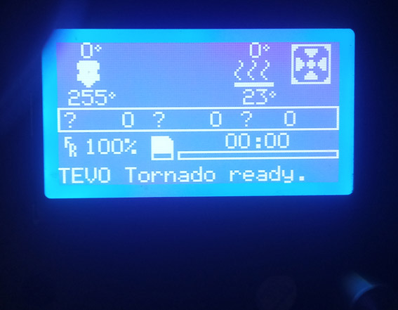

Может кто сталкивался с такой проблемой? Принтер Tevo Tornado. После аварийной остановки печати (было отключение электричества), при следующем включении принтера, на дисплее в зоне отображения фактической температуры хотэнда выскочило значение 260. Вентилятор работает на все 100%, а хотэнд на самом деле абсолютно холодный.
Пробовал несколько раз перепрошить. Прошивка проходит штатно, а значение фактической температуры хотэнда остается высоким и при этом цифра не всегда одна и та же, то 260 градусов, то 261, то 255, то 256...
Подскажите пожалуйста, как с такой бедой справляться.
Непрочитанное сообщение Alex Post » 08 мар 2020, 20:41
Термистор помер скорее всего. Но есть вариант, что и порт вылетел. Замерить сопротивление термистора, со стороны платы. Должно быть несколько десятков килоом и при нагреве должно падать. Если термистор исправен, нужно попробовать воткнуть его в другой вход и поправить это в прошивке. Как то так.
Непрочитанное сообщение koluna » 10 мар 2020, 09:59
ebs писал(а): ↑
08 мар 2020, 19:47
Решили проблему?
Выскочило, кстати, на какое время? Постоянно?
Можно еще контакты проверить, не коротит ли термистор где...
