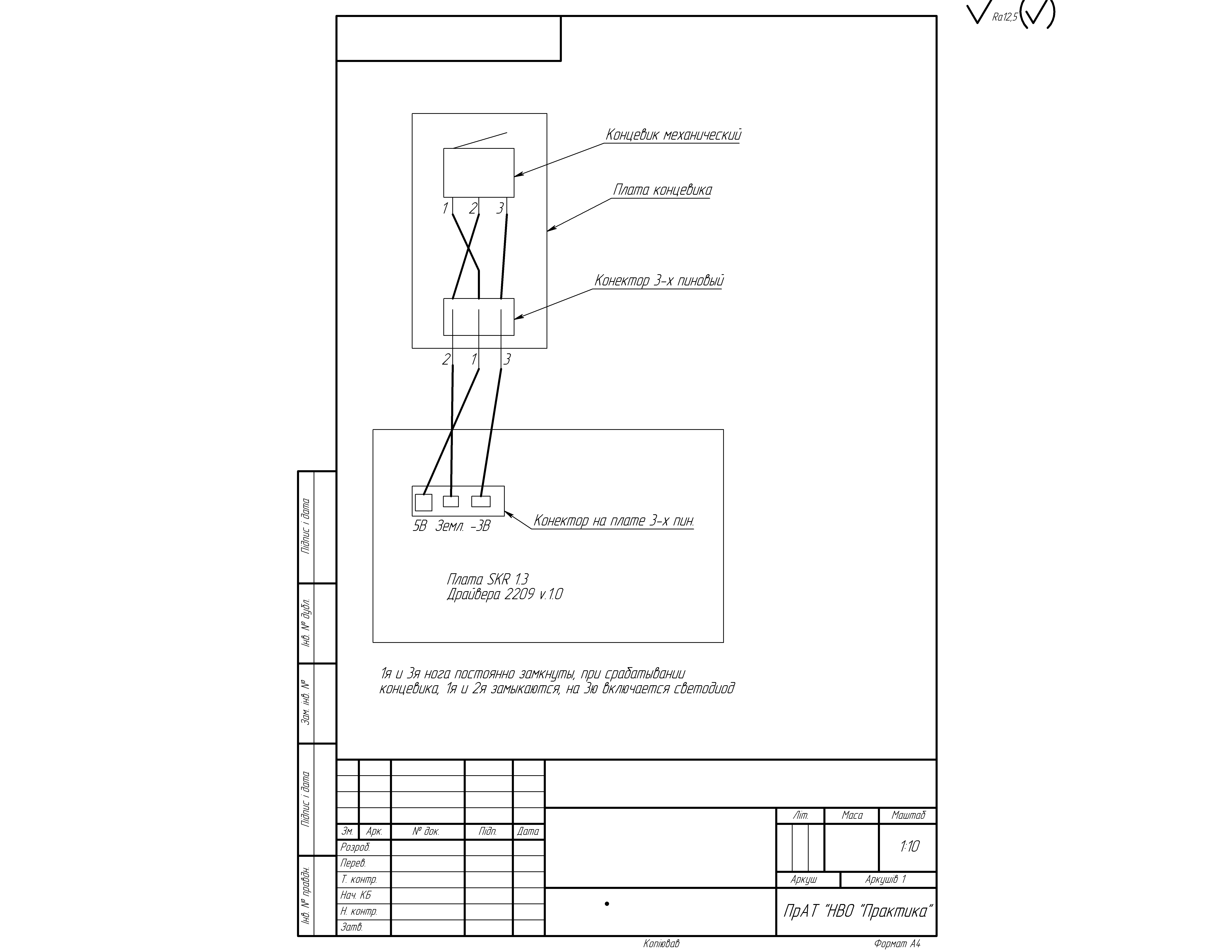

Помогите, если есть идеи у кого. Ато уже по разному подключал, не могу понять, почему при срабатывании концевика, плата уходит в защиту, и перезагружается.

Напряжение с платы снял мультиметром. Концевик прозвонил. Все должно быть рабочим. Или же тогда помогите с настройками этих драйверов по UART, что б можна было без концевиков драйверами управлять крайние положения принтера. Прошивка Мерлин 2,0. Где надо конфиг поправить?

Вам надо не конфиг править, надо +5В отключить. Зачем вы его подключили на механический концевик??? Затем на концевике найти замкнутые контакты при не нажатом концевике и подключить к оставшимся двум контактам платы.

А почему на плате тогда 3 х пиновый разъем на концевике? И подключался концевик к старой плате 3мя проводами. Я ж когда его подключал к skr 1.3 руководствовался этим. Попробую подключить как вы сказали. Посмотрю что будет.

Подключил 2а провода, как Вы и говорили, без использования пина на 5В. Не работает концевик. Повесил его на ось Z. Ось Z не останавливается, при срабатывании концевика. Пробовал провода менять местами, не помогает.

Уже концевик вешал напрямую, без использования платы концевика. Провода к ножкам крепил. При срабатывании 2а провода замыкаются но концевик не срабатывает.

Просто мультиметром напряжение измерьте между двумя этими проводами, в одном случае должно быть 3,3 вольта (ну или около этого), в другом случае 0 вольт(нажатый/отпущенный концевик), потом по результатам посмотрим.

Подключил, замерял. Да, есть 3,2В , когда концевик замыкается == > 0В. Но не срабатывает при перемещении оси Z.

т.е. к плате концевик подключен правильно. может где в прошивке надо менять?
