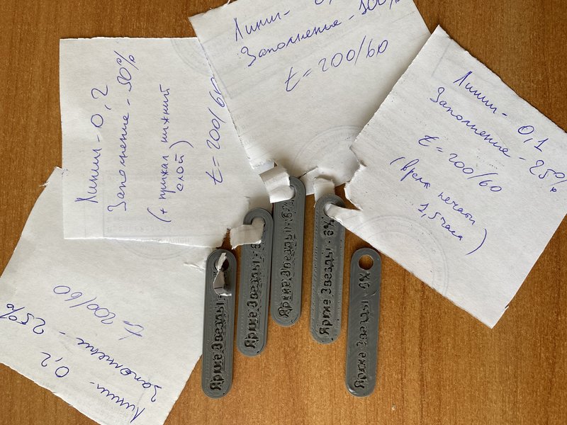

Коллеги добрый день! Не сочтите за неучтивость, пока еще не целиком выполнил ваши прошлые советы по настройке, но уже пытаюсь печатать.
Настроил зазор даже на своем "выпуклом" столе, прямо во время печати нескольких юбок. Настроил хорошо, все слои спекаются между собой, как на представленных выше фотографиях мне для примера.
Сами детали получаются +/- качественными, но вот при попытке распечатать на деталях текст - получается какой то тихий ужас. Причем игрался и %-м наполнения, и толщиной линий, и температурой - результат примерно плох везде. Сопло 0,4. Подскажите в чем косяк? Толщина полосочек 10мм, соответственно текст - заглавные буквы - 4мм, обычный текст - 2,5мм

Какой слайсер?
Скорее всего просто сопло толстовато для такой работы. Сликом еще можно как то что то подвытянуть, но вряд ли хорошо получится...

К сожалению, для такого мелкого текста и сопла 0.4 это примерно норма. Прочитать можно - уже неплохо. Вот сам прикинь: для буквы 2.5мм умещается всего шесть условных "пикселей" по 0.4мм. Какое уж тут качество.
