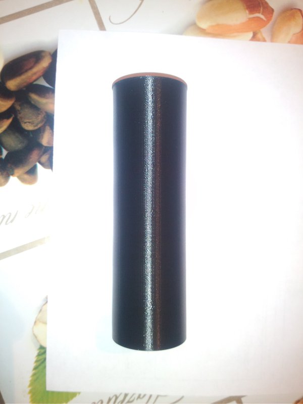

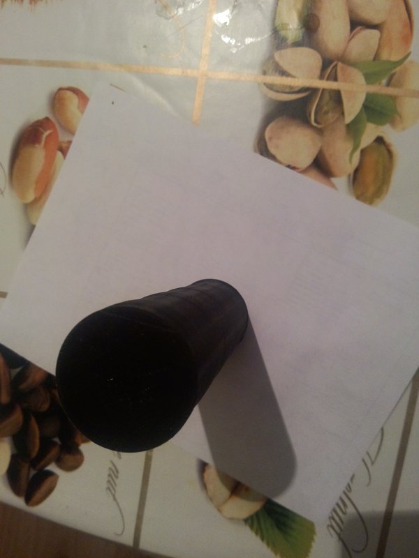

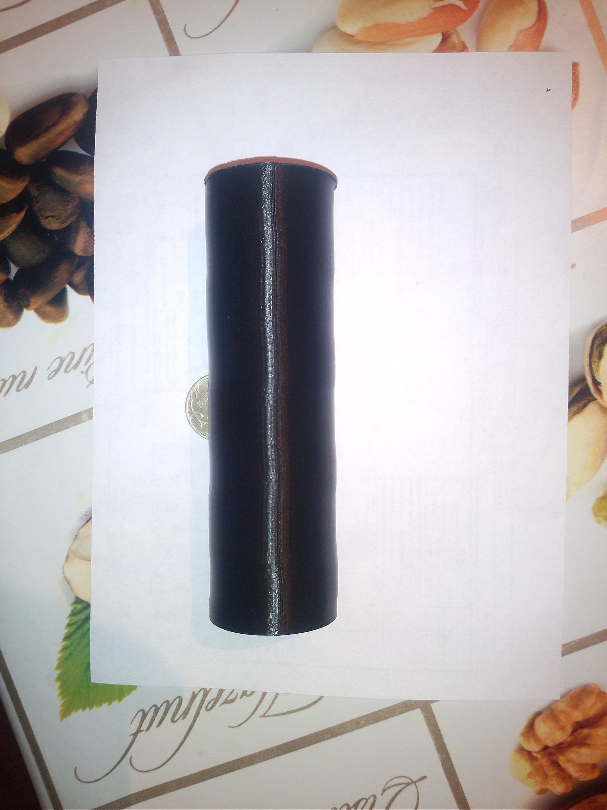

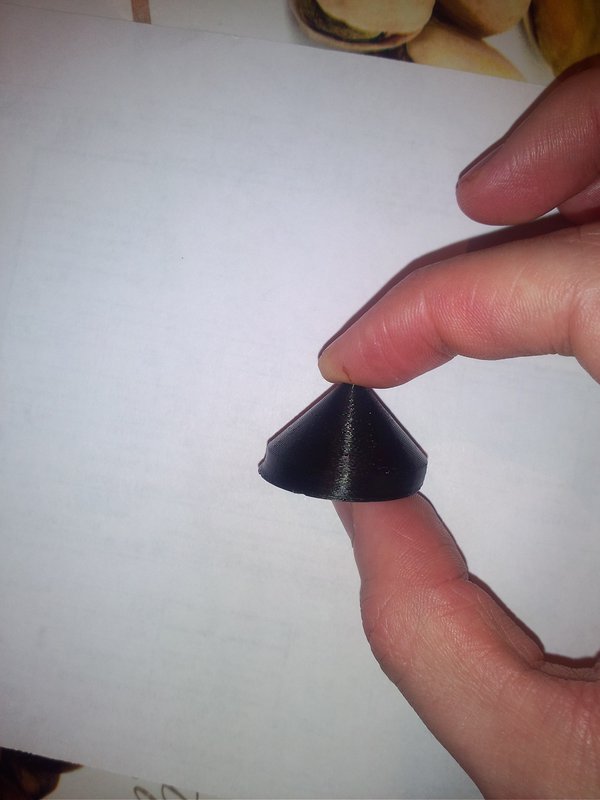

Всем привет.
Принтер Дельта Micromake, печатал отлично около года. Недавно заметил на деталях волны по оси Z.
Методом тыка определил, что это из-за двигателя. Волны идут строго по направлению от башни на которою переставляю этот двигатель. Если смотреть на эту же деталь под 90 градусов – все идеально ровно, как надо. Иногда кажется, что он вроде пищит громче остальных.
Подскажите, что-то можно сделать с этим движком? Может как-то настроить?

Ели бы на каждом двигателе пришлось настраивать волну... :shock:
Замените двигатель, раз уж точно выявили дефектный.

А чего может случиться с двигателем? В нём ломаться нечему. Замыкание витков очень маловероятно, механика вечная. Скорее всего драйвер дурит.

3D-SPrinter, Другой двигатель на этом драйвере работает ровно.

В движке пара обмоток, магниты с магнитопроводами да подшипники. Волны как-то коррелируют с оборотом вала? Может подшипник начал заедать с одной стороны. С этим китаем чего только не происходит...

Проблему решил банальной переборкой принтера, скорее всего шкив на проблемном двигателе сбился.
