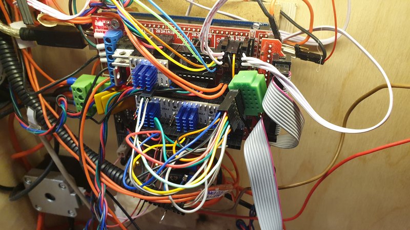

Нашел я время и разобрался с этим вопросом. В общем, подключение до 4 драйверов TMC2209 по UART всего через 2 пина (hardwareserial) работает!
Не знаю, работает ли это для TMC2208? Где-то, вроде, встретил упоминание, что это фишка 2209, но точно не могу сказать.
Итак. TMC2209 имеют возможность работы через один hardwareserial порт (UART) путем организациит, типа "внутреннего виртуального адресного пространства".
Все дальнейшее относится с связке arduino mega 2560+ramps 1.4+TMC2209 FYSETC v3.0 UART+marlin 2.0.5.3
Для других плат, шилдов, драйверов, прошивок схема подключения может быть абсолютно другой).
Опишу весь процесс подключения и настройки, может кому-нибудь будет полезен.
Спойлер : очень много очень полезного текста
Внутренний адрес конкретного драйвера (от 0 до 3) задается первыми двумя перемычками (MS1 и MS2) в кроватке драйвера
0 - все перемычки убраны,
1- установлена только первая перымычка (MS1)
2 - установлена только вторая перымычка (MS2)
3 - установлены первая и вторая перымычки (MS1+MS2)
Третья перемычка (MS3) в режиме работы драйверов через UART не используется.
Следующий шаг, установка драйверов на рампс. Как выяснилось (спасибо dark184!) в обсуждении моей проблемы с отсутствием связи драйвера с платой (TMC connection error), драйверы TMC2209 v3.0 от FYSETC при подлючении по uart к рампс 1.4 рабоать не будут, т.к. пины rx и tx в кроватке рампс замкнуты друг на друга. Т.е. для работоспособности необходимо отогнуть или отрезать нижнюю часть одного из пинов tx или rx на драйвере или разорвать (процапрапать) дорожку, соединяющие аналогичные пины на рампс. Ни то ни то решение мне не особо нравилось и я нашел, более изящное, как мне кажется :D , решение. Использовать проставки. Т.к. готовые проставки, которые я нашел стоили неразумно дорого, то купил 2 угловых разъема на 40 пин PBS-40R для драйверов X, Y и Z:
https://www.chipdip.ru/product/pbs-40r
На самом деле, нужны разъемы на 24 пина, но в магазине таких не было, поэтому купил на 40 пин и лишнее отрезал :D
и 2 угловых разъема PBS-8R на 8 пин для драйвера экструдера:
https://www.chipdip.ru/product/pbs-8r
Вставил один в другой :D и разогнул угловые пины. Еще выровнял, зажав легонько в тиски. Получились отличные проставки :idea: :D
Затем откусил у проставок нужные пины и установил через них драйверы в кроватки. Держатся как влитые.
Преимущества - не надо курочить ни драйверы, ни рампс, лучшая вентиляция нижней части драйверов.
ВАЖНО! драйверы устанавливаются пином потенциометра в направлении разъема питания рампс, в отличие от a4899, иначе сгорят!!
Также купил один такой разъем BLS-18:
https://www.chipdip.ru/product1/8000391502
Обжал 8 проводков, 6 из них вставил в нужные места в вышеуказанный разъем BLS-18 и надел его сразу на все пины TX и RX драйверо X, Y, Я. Так лучше держится, чем если на каждые 2 пина драйвера надевать двухпиновый отдельный разъем (во время настройки и установки, когда часто ковыряешься с подключением, двух пиновый разъем легко сорвать и не заметить).
Для драйвера экструдера, хочешь, не хочешь, приходится использовать двухпиновый разъем :D
Затем на другие концы всех проводов надел попарно 2 пиновые разъемы и подсоединил все паралельно на штыревой разъем PLD-10:
https://www.chipdip.ru/product/pld-10
Оставшиеся два пина этого разъема соединил с пинами TX и RX на рампс (см. далее).
Разъем ответной частью воткнул в макетную платку.
Можно было, конечно, провода спаять, но мне, для экспериментов, отключения подключения, пока было так удобнее, потом спаяю. Может быть :D
На всякий случай, ссылки на магазин указываю только для информации и изображений, что за разъемы применял. В чипдипе цены конские (зато, почти все всегда есть :D )
Далее, надо определиться, какой UART порт (какие пины) будет использоваться. Ардуино мега 2560 имеет 4 hardwareserial порта. Порт 0, по умолчанию, используется для подключению платы по USB и не может быть использован. Порт 2 (на рампс 1.4 он выеден на пины 16 и 17) и скорее всего будет занят (закрыт) контроллером экрана, у меня reprar smart discount lcd.
Доступными для подключения остаются порт 1, на рампс пины 18 (TX) и 19 (RX). И порт 3, на рампс пины 14 (TX) и 15 (RX).
Одно но, на рамс все эти 4 пина относятся к разъемам для подключения концевиков:
14 - y_min
15 - y_max
18 - z_min
19 - z_max
В моей конфигурации у меня задействованы четыре концевых датчика (3 на осях и один для датчика автоуровня). Поэтому, для подключения 2209 я использовал порт
3 (пины 14 и 15). Концевик который был подключен на y_max, я переназначил в marlin на неиспользуемый пин 2 (x_max)
Соответственно соединяем оставшиеся два пина штыревого разъема с пинами 14 и 15 на рампс, соблюдая соответствие rx с rx, tx c tx
Не забываем развернуть коннекторы двигателей на 180 градусов
С подключение все. Единственная ремарка: пока к рампс ничего не было подключено кроме драйверов, связь с платой по uart функционировала даже при подключении только по usb, без блока питания. Пока я настраивал прошивку, у меня драйвера были воткнуты в отдельный голый бутерброд (мега+рампс) подключеный только по usb к пк. Вроде, все настроил, драйверы видны, воткнул их в рабочую плату, заливаю прошиву... снова tmc connection error :oops: :oops: Я, сначала чуть не растоптал все :D. Думал, что с прошивкой перемудрил, или с рабочим рампсом, или драйвера, когда переносил, повредил. Это стоило мне еще 2-3 часов экспериментов, пока я понял, что надо включить наконец, просто, блок питания :D :D В общем, в полной конфигурации платы, со всей электроникой, драйверы видны только при полном питании (от БП). Мощности USB порта не хватает.
