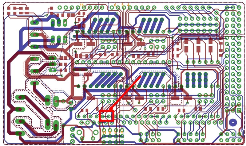

Конечно процарапывать, и снова проверять. На крайняк если не жалко можно нижние пины RX/TX выкусить из драйвера, но тогда с нормальными платами придется колхозить перемычки или впаивать новые пины... Все эти геморои от большой любви к рампсу

Измерил - 0 Ом. И правда, замкнуты!!! Сейчас еще на схеме платы посмотрел, замкнутыDmitriF писал(а): ↑20 июн 2020, 18:31Упс! А вот это Вы меня ошарашилиНеужели, правда, замкнуты?!?! Тогда действительно причина может быть в этом. Ну, как проверить понятно, померяю сопротивление. А вот как размыкать, если, правда, замкнуты, процарапывать плату?
Надо будет еще понять, по какой стороне дорожка разведена
Я сразу не сообразил, что на рампсе ничего трогать не надо, нужно на драйвере у одного из этих пинов нижнюю часть откусить

Тогда с нормальными платами придется колхозить, лично по мне лучше говно процарапать, чем дорогие драйвера портить
Отрезал ножку у одного пина - заработало!!!! Это ж надо, какая подляна заложена была китайцами с этой версией драйверов v3.0 Вроде, как с заботой о пользователе, ничего паять не надо: резисторы, перемычки. Но, с рампс без напильника (кусачек) по uart работать не будет.DmitriF писал(а): ↑20 июн 2020, 18:50Измерил - 0 Ом. И правда, замкнуты!!! Сейчас еще на схеме платы посмотрел, замкнутыDmitriF писал(а): ↑20 июн 2020, 18:31Упс! А вот это Вы меня ошарашилиНеужели, правда, замкнуты?!?! Тогда действительно причина может быть в этом. Ну, как проверить понятно, померяю сопротивление. А вот как размыкать, если, правда, замкнуты, процарапывать плату?

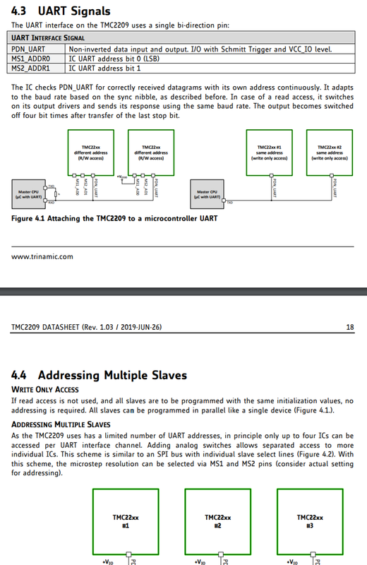

Очень сильно сомневаюсь. hardware означает только одно, что последовательная шина организована при помощи аппаратного модуля, встроенного в контроллер. С точки зрения программиста, такой модуль сильно упрощает ему жизнь, да и экономит ресурсы контроллера, но ножки контроллера уже жестко привязаны, их не переназначить, т.к. это физически невозможно... Software означает программную реализацию шины, это усложняет жизнь программисту, съедает ресурсы, но зато мы можем назначить практически любую ножку контроллера... С точки зрения пользователя, вообще не должно быть разницы... Т.к. UART это всего лишь стандарт, по которому передаются данные, на обработку он вообще никак не влияет... И там и там они обрабатываются абсолютно одинаково... Т.е. пины задаем для software, для hardware скорее всего или номер или еще что, но пины уже строго определены...
Резисторы уже на плате драйвера... Но вот вопрос, заработают ли в таком режиме? Подтяжка стоит на всех драйверах и будет включена параллельно! Вполне возможно повторение прикола с перемычкой на плате
И да, раз уж полезли копать настолько глубоко, то в первую очередь смотрите это
https://www.trinamic.com/fileadmin/asse ... t_V103.pdf
