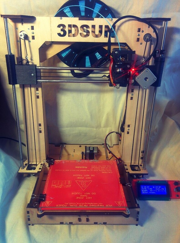

Чудо такое?
Если да, то я делаю ставку, что там рампс и ардуино.
И да, сопля в 5-7 (!) см это очень много!

Чиффа писал(а): Чудо такое?
Он самый! Я просто вчера скорость поднял. Белым печаталось отлично. А вот черным (bestfilament) - не захотел. Сегодня уже бубен приготовил.. :roll:
