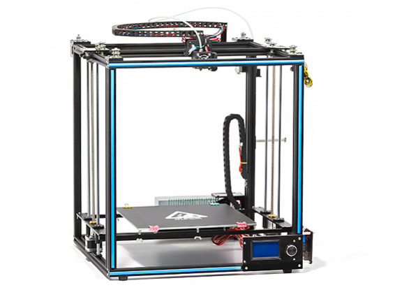

Здравствуйте! Перегорел драйвер экструдера на плате cxy-v.2-0508 tronxy.Пришло время покупать новую (принтеру пол года, если что)На АлиЕкспресс у официалов tronxy нашел лишь cxy-v.8-190729 и она не подойдет до старого экрана и походу придется покупать с новым сенсорным (типа от Tronxy X5SA )...
Вопрос 1 - подойдет ли эта плата до моего принтера в плане подключения шаговиков? (визуально вроде-бы коннекторы одинаковы)
Вопрос 2 - по прошивке - прошиты ли эти материнки с Китая или придется самому чтото делать (а прошивать я не умею)
Ну и есть ли у меня какие-нить другие выходы? (особенность моего принтера в том - что по оси Z идет два шаговика и на плате нужно два места для нее, поэтому не все платы подойдут...)
Фото старой и ссылку на новую материнки прикладываю (красная - моя старая перегоревшая)
Буду весьма благодарен за ответы !!

А не проще старую плату отремонтировать? С феном 5 минут делов, даже не снимая плату с принтера. Исправный ЧИП можно сдуть с обычного драйвера, которые везде продаются за копейки.

Эхх, были бы прямые руки )))
А так, для меня это что в космос слетать... Да и мастеров рядом не найти...
У меня нет проблемы в деньгах - вопрос лишь подойдет новая плата, которая по сути идет уже на новый принтер Tronxy X5SA а у меня предыдущая версия Tronxy X5S.
Старый экран точно не сохраню - придется купить вместе с платой новый сенсорный экран...
Визуально принтеры идентичны. Но я не знаю есть ли там еще "подводные камни"
Вот и обращаюсь за советом к вам!

Даже не знаю, что посоветовать.. :? В таком случае и с заменой платы могут быть проблемы (не факт, что не потребуется её перепрошивать под какие-то изменения в новой модели).
Если уж менять плату с экраном, то лучше сразу Lerdge-X поставить и настроить под имеющуюся механику. Лердж проще всех настраивается прямо через менюшку экрана.

Самое простое - параллельно два мотора к одному драйверу. Когда-то давным-давно такое вполне работало на Прюшах и Менделях.
Немного сложнее, но лучше - последовательно:
Совсем хорошо - к двум драйверам соединённым "бутербродом". https://3dtoday.ru/blogs/virtpil/two-dr ... -one-slot/

В основном без прошивки или с какой демо прошивкой, даже не демо, просто настроена как правило под прюшу. Так что почти 100% придется перенастраивать прошивку и прошивать. В вашем случае возможно действительно стоит задуматься о лердже, по поводу двух моторов на ось на этой плате я не в курсе, скорее всего настроить можно, главное чтобы драйверов хватило. Ну или приобрести переходник-разветвитель на два мотора от одного драйвера, но это не лучший вариант.
Лично по мне, лучше SKR v1.3 или ее клона от MKS, пока платы не существует, но под них надо ручками настраивать прошивку и прошивать.

Экраны разные совершенно, так что брать исключительно с экраном. В плане коннекторов да, подойдет.
redspirit писал(а):
27 ноя 2020, 12:41
Скорее всего плата прошита под соответствующий принтер, далеко не факт что прокатит под ваш принтер. К тому же плата на STM32, скорее всего настроить прошивку Марлин под нее будет не такой простой задачей, проще драйвер поменять :lol:

Если вопрос относится к двум моторам на одну ось на лердже, то да, это работает. У меня было подключено на анете, на ось z два мотора.

У вас нигде не чинят телефоны?
Для них это рутина должна быть, сдуть один чип и влепить другой. Опытному человеку на 10 минут работы с перекуром.

К моему счастью нашелся мастер, хотя, чтоб найти контакт, обзвонил половину знакомых и родственников, но все-таки нашел! Отправил только-что почтой ему плату аж в другой конец страны (живу в Украине, если что - хотя тоже расстояние большое). Короче будет смотреть. Сказал, что лучше купить новую. Как вернет обратно, то я отчитаюсь за успехи )))

Само собой разные, телефон на два порядка сложнее :D Поэтому сменить микруху драйвера им как конфетку у ребенка отобрать. При наличии навыка драйвер можно и феном замахнуть.
