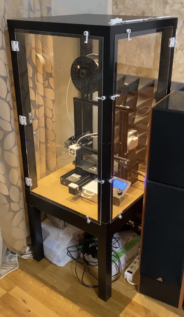

Я недавно запихнул этот принтер в короб, причем вместе с Блоком питания. Может быть от температуры внутри короба возникают проблемы? Нужно ли выносить блок питания наружу или продувать сверху короб (типа один вентилятор на вдув и один на выдув 120мм?) или тогда будет "сквозняк", что приведет к еще большим проблемам с печатью?
Смысл есть только для абс и прочих капризных пластиков. Для пла - вообще противопоказано.
