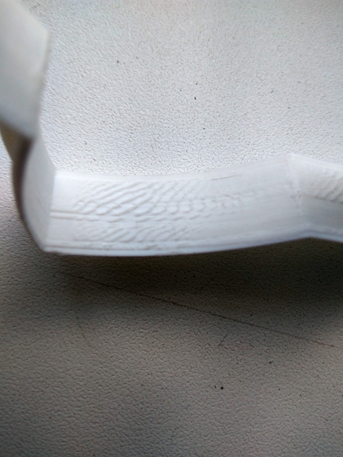

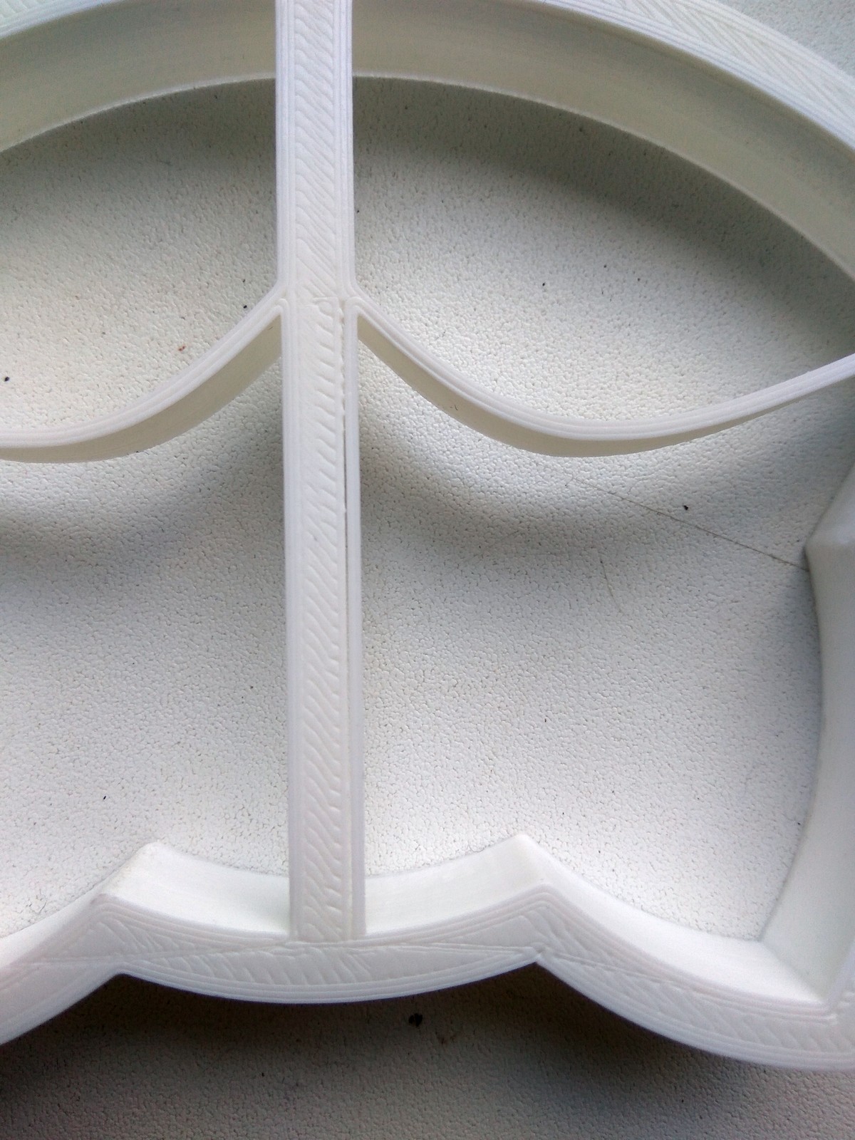

При печати, стенки отслаиваются друг от друга, между ними нет связи. Печатаю в симплифай.
Заранее спасибо!

На первой вкладке параметров печати параметр Extrusion Multiplier - увеличивай по 0,1 и печатай тестовые квадратики 20*20мм высотой 5мм, пока щель не пропадёт. Увеличиваещь коэф. экструзии. Может у вас шаги не точно откалиброваны, или калибровали под пруток, который был чуть толще или пластик другой, или сопло сносилось/ обросло изнутри . Короче причин может много. У меня стандартный коэф получается в предела 1,05-1,4 для PETG и 0.95 - 1.15 для ABS.

Спасибо большое! Помогло!

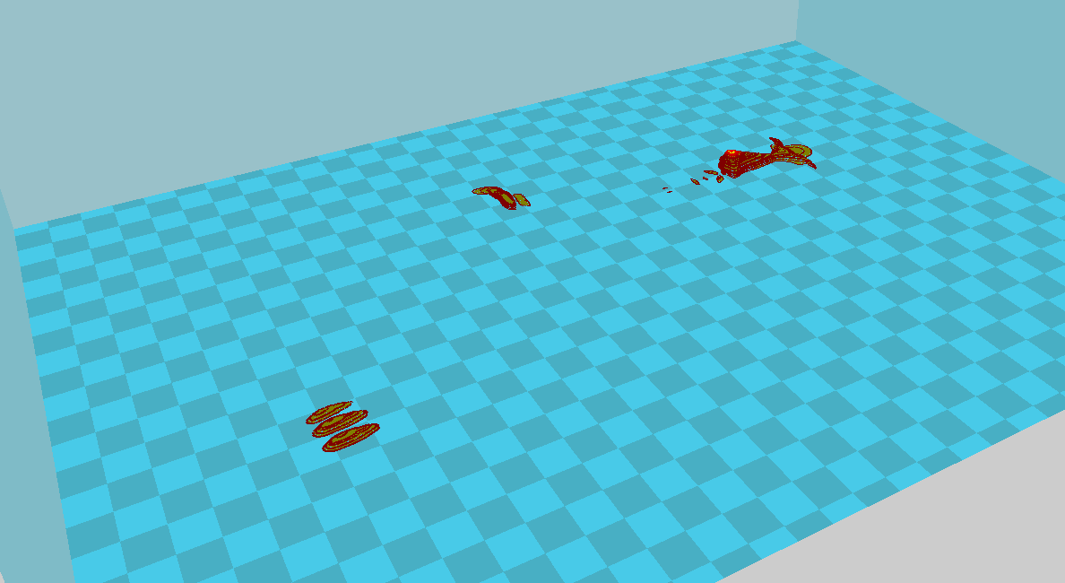

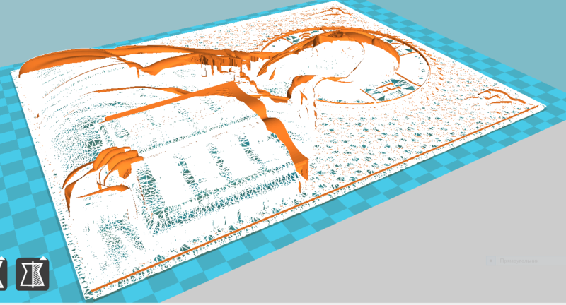

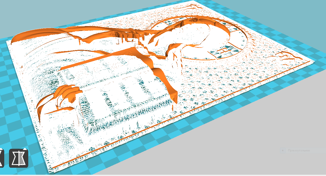

Здравствуйте. Подскажите пожалуйста. В Cura , при загрузке модель появляется полностью сначала синего цвета, а затем становится такая:
С чем это связано и можно ли отправить ее на печать?
Непрочитанное сообщение Alex Post » 22 июн 2019, 08:22

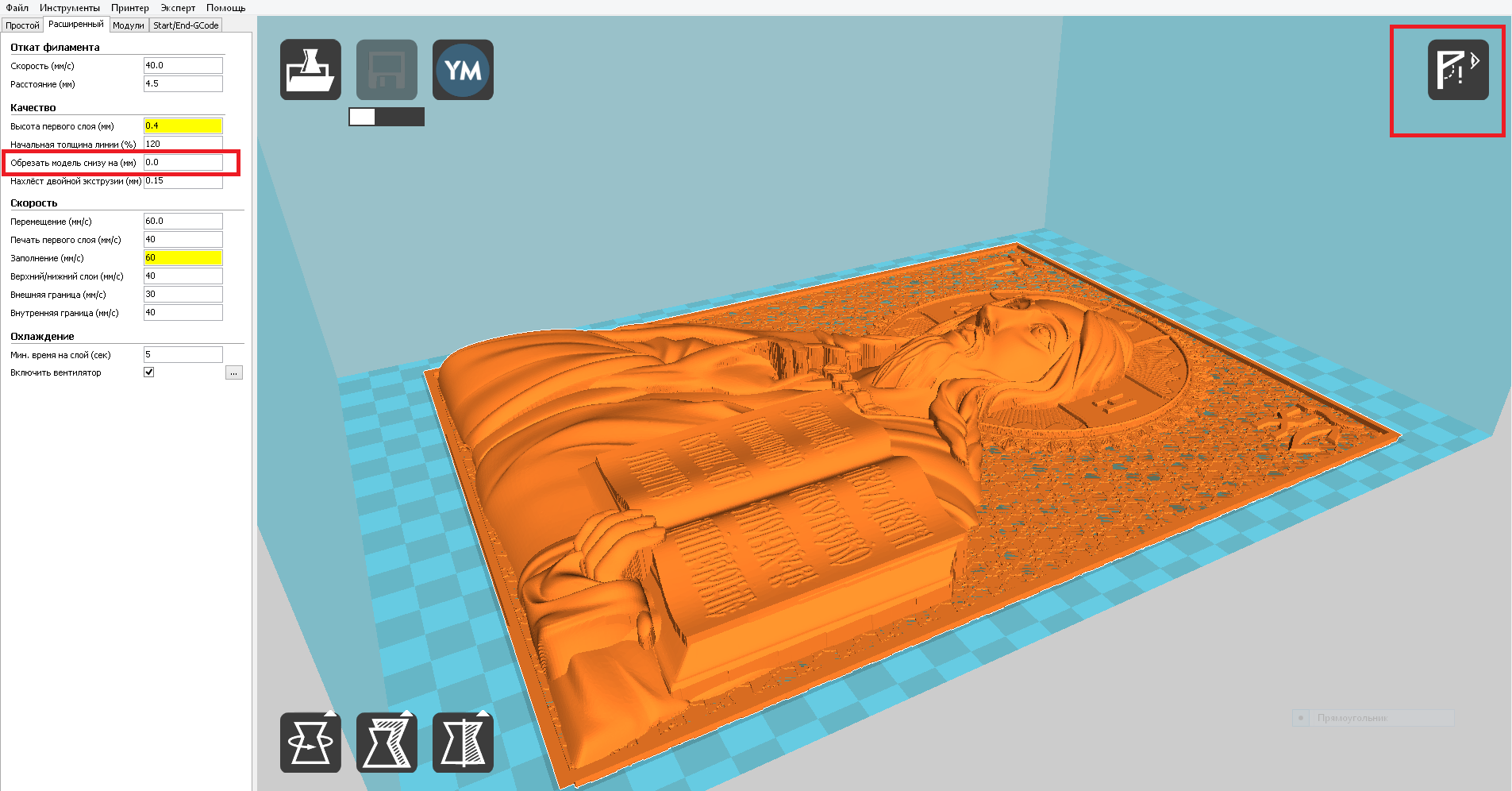

Могу ошибаться, но похоже что выставлен параметр "обрезать модель снизу" и она почти вся обрезается. Стоит проверить.
Если там все ок - можно попробовать сохранить г-код в файл, оценить его размер, загрузить в другую программу (например, pronterface) и посмотреть что она скажет. Картинка как по мне ненормальная. Но может это просто глюк отображения, а в г-коде будет все норм. Надо проверять.

Непрочитанное сообщение vladimirV » 22 июн 2019, 08:56
"обрезать модель снизу" стоит -0. Синим цветом отображается вся полностью, в нормальном виде. В pronterface попробую.

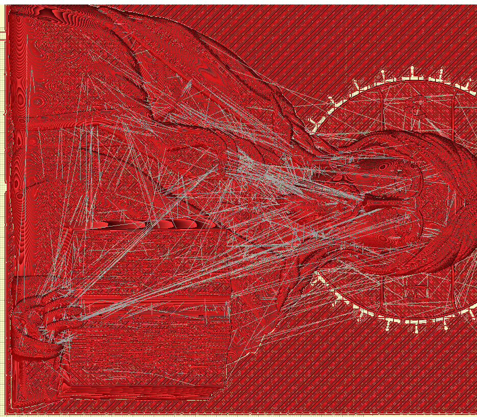

Непрочитанное сообщение vladimirV » 22 июн 2019, 09:02
В pronterface г-код в файл показывает такую картинку:
В Cura:
Непрочитанное сообщение Alex Post » 22 июн 2019, 10:57
Не, ну у меня стойкое чувство, что всеж в куре включена обрезалка... Просветы эти на нимбе в оригинальной модели есть? Я думаю, нет. Получается, модель подрезана до уровня этих просветов.

Непрочитанное сообщение vladimirV » 22 июн 2019, 14:43
Нет обрезалка не включена и просветов в оригинале модели нет. А вот включаю просмотр Нависание и картинка полная.

Непрочитанное сообщение Alex Post » 22 июн 2019, 18:27
Я смотрю даже в режиме просмотра просветы какие то в фоне вокруг головы. Похоже что модель кривовата. Ее бы, по хорошему, утолщить снизу на пару миллиметров.
