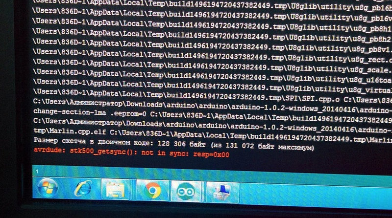

Ребята, хелп!
Принтер проработал 2 дня))
Теперь выдает квадратики на экране, китаец прислал прошивку, но на выдает следующее...
https://yadi.sk/i/41_iX_D0t5oVY
Может кто поможет/проконсультирует в СПб. плата мелзи 3

Re: Melzi как прошить?
принтер какой?
такой же как у меня))
слетел загрузчик
попробую описать сейчас. дай бог памяти
грузишь ардуину (ссылка выше) потом сервис-плата (атмега 1284Р/16Мг) - программатор - Parallel Programmer потом записать загрузчик.
после как напишет загрузка выполнена залейте скетч
"const int ledPin = 27;
int ledState = LOW;
long previousMillis = 0;
long interval = 1000;
void setup() {
pinMode(ledPin, OUTPUT);
void loop()
unsigned long currentMillis = millis();
if(currentMillis - previousMillis > interval) {
previousMillis = currentMillis;
if (ledState == LOW)
ledState = HIGH;
else
ledState = LOW;
digitalWrite(ledPin, ledState);
что бы диод загорелся. потом лейте прошивку (ссылка выше) или ту что "нямы" дали. после когда все готово, то перемычки убрать.
вроде как бы так. Но есть еще одно но. С первого раза загрузчик может не зашиться. Я тыкал раз несколько. Если программатор пять проводков, то чем короче провода, тем лучше. И есть опасность спалить LPT. Меня как бы пронесло ))))
забыл)) загрузчик шить через (LPT если пять проводков) а прошивку через USB программатор отключить от платы
Огромное спасибо, буду пробовать, надеюсь, что физически плата жива) и дело в лоадере)
Фиг с ним с LPT) Главное чтоб плата ожила) LPT много, а плата одна)))
питание платы только через USBМожно про загрузчик чуть подробнее? я в этом не соображаю вообще... Подключу, а дальше что? Надо отдельно питание через USB подавать или нет и как шить загрузчик?
