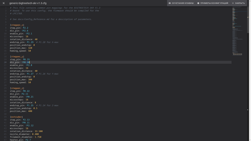

Я пока пытаюсь осилить произошедшие изменения..

Непрочитанное сообщение Avtonomys » 24 фев 2022, 10:19
Stein, + microsteps теперь в разделе оси, а не в драйвере.
Проще взять уже готовый конфиг и просто проверить/поправить его.
