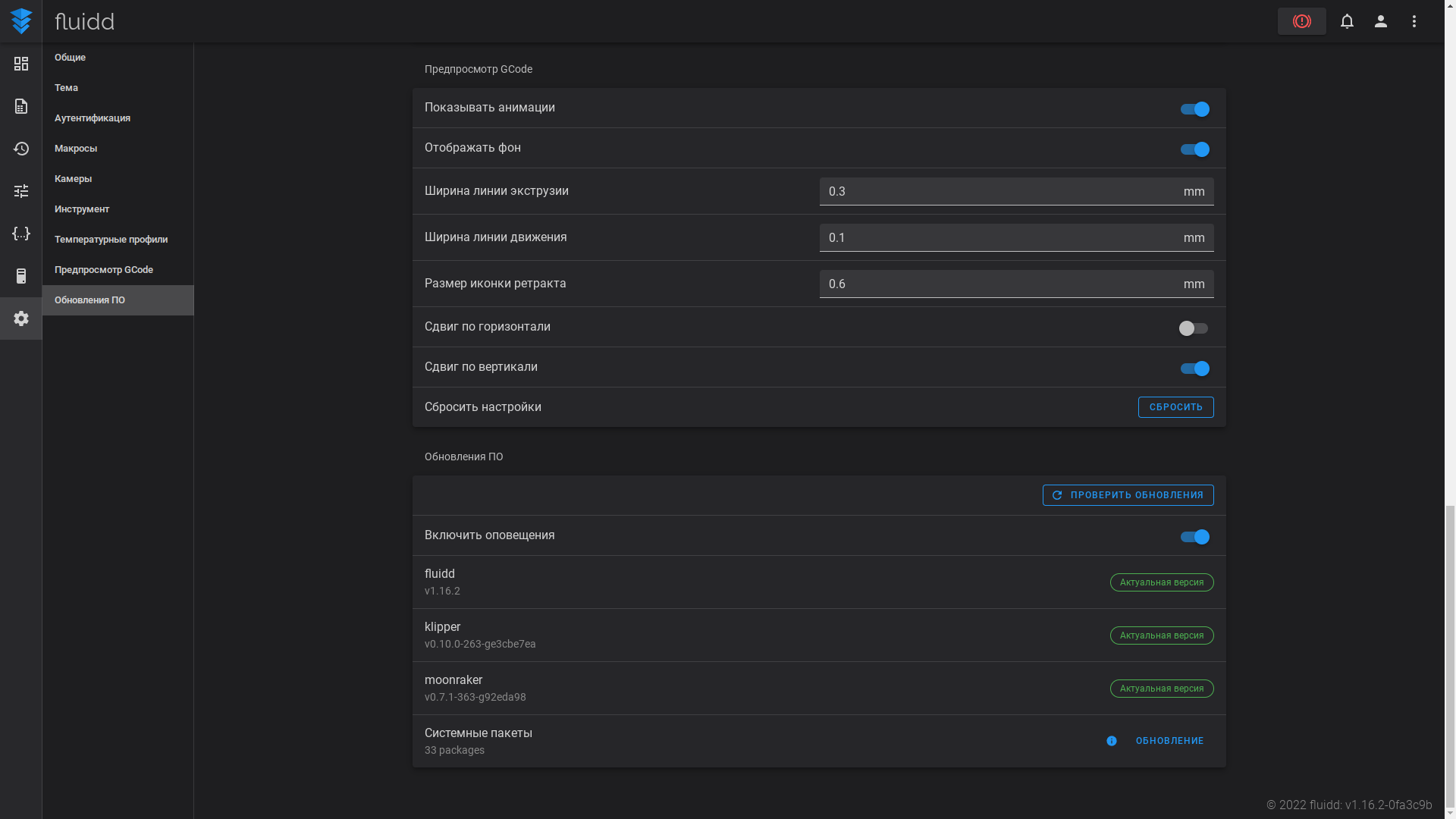

Непрочитанное сообщение Avtonomys » 24 фев 2022, 11:19
Stein писал(а):
24 фев 2022, 10:51
Mainsail и Fluidd.
Это веб морды которые запускаются локально в браузере.
Конфиги можно редактировать сразу с подсветкой, менеджер файлов, статистика по печатям. Обновления klipper через веб морду, миниатюры.
Отображаются параметры из конфига прям в веб морде - отключения принтера, доп вентиляторы, подсветки и тд...
