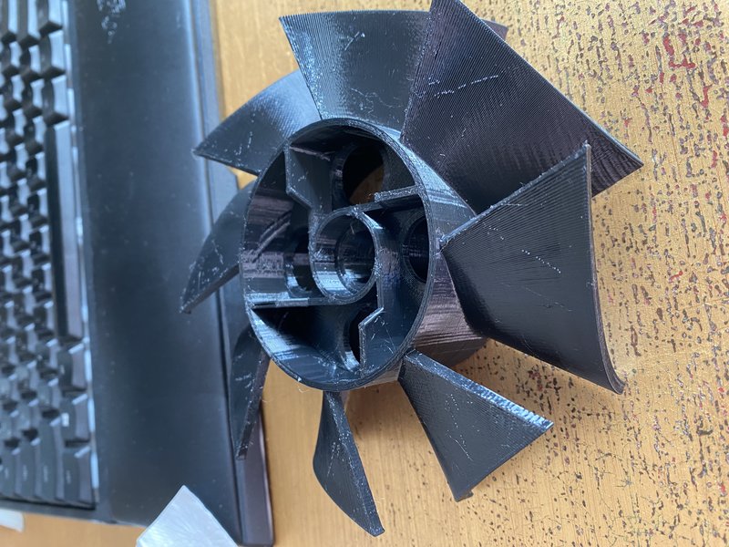

Что это за точки на самом верху лопастей? Как с этим бороться? Печатал на 80мм/сек, ретракты 2мм, 20мм/с. Или это просто пластик с влагой?

Это пластик (я так понимаю PET-G) успевает немного вытечь при перемещении головы. Или с ретрактами долбаться, или забить.
Да, это PETG. Температуру ставил 230С, вроде не должно натекать, с учетом холостого перемещения 120мм/сек. Может слайсер Cura затыки на доли секунды обеспечивал... В общем я понял, что проще забить.

но лучше увеличить длину ретракта до 3-6мм и скоррсть до 30 для боудена, увеличить скорость холостых перемещений до 150 и просушить ПЕТГ :D
