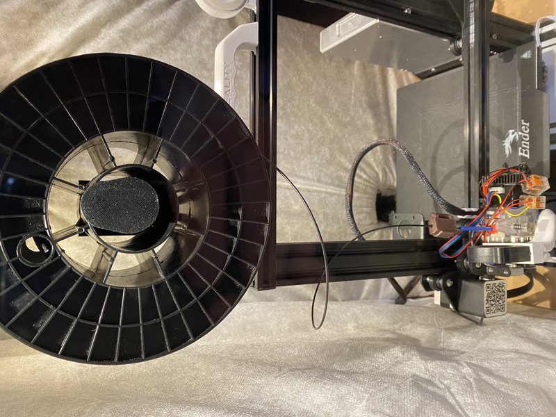

Непрочитанное сообщение falcon86 » 12 май 2021, 17:09
Кто сталкивался с такой проблемой - засовываешь пруток так, как ему удобно в экструдер, но через какое-то время печати пруток как будто скручивается:
Что делать и кто виноват :)

Непрочитанное сообщение AHTOH » 12 май 2021, 17:59
falcon86 писал(а):
12 май 2021, 17:09
Возможно он перекручен на катушке. Может в экструдере перекручивается (имхо маловероятно).
Непрочитанное сообщение dark184 » 12 май 2021, 20:02
falcon86 писал(а):
12 май 2021, 17:09
Я ничего не делаю, хотя тоже перекручивается. Правда у меня боуден и свободно только мм 150 прутка. До определенной степени перекрутится и начинает прокручиваться уже в экструдере. Я к тому, можно трубку боудена просто накинуть или катушку поближе.

Непрочитанное сообщение Alex Post » 13 май 2021, 16:59
falcon86 писал(а):
12 май 2021, 17:09
У меня на трех принтерах нигде не перекручивается так. Но если слетает виток, и его не вернуть на место а просто "снять" - то будет выглядеть примерно так же. Я могу предположить, что в экструдере какая то механическая особенность, которая гонит пруток чуток закручивая (например зубья косоваты или что то несоосно) и это "чуть" со временем набегает на полный оборот прутка.
Непрочитанное сообщение Mazayac » 17 май 2021, 18:52
13 май 2021, 16:59
такое, говорят, бывает на шестернях, которые метчиками режут.
