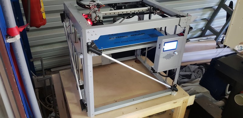

У меня 2 мотора и 4 вала , стол 400х300 мм, стоит неколебимо, а постоянно работающий автоуровннь снимает вопрос возможного рассинхрона движков :mrgreen:

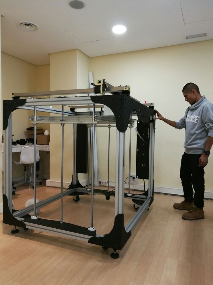

Я чтото уже подумываю - а не сляпать ли принтер с рабочим полем чтото около кубометра, на профиле . :mrgreen:
чтото вроде такого
сопло в милиметр - и можно фигачить большие корпуса и детали всяческих сложных форм, ну вобщем есть развернуться...
FlyingBear Tornado
Непрочитанное сообщение Alex Post » 07 сен 2018, 13:25
Zur писал(а): ↑
07 сен 2018, 12:32
сопло в милиметр
В сантиметр, скорее. А то печать растянется на месяцы... И грузить сразу гранулами.

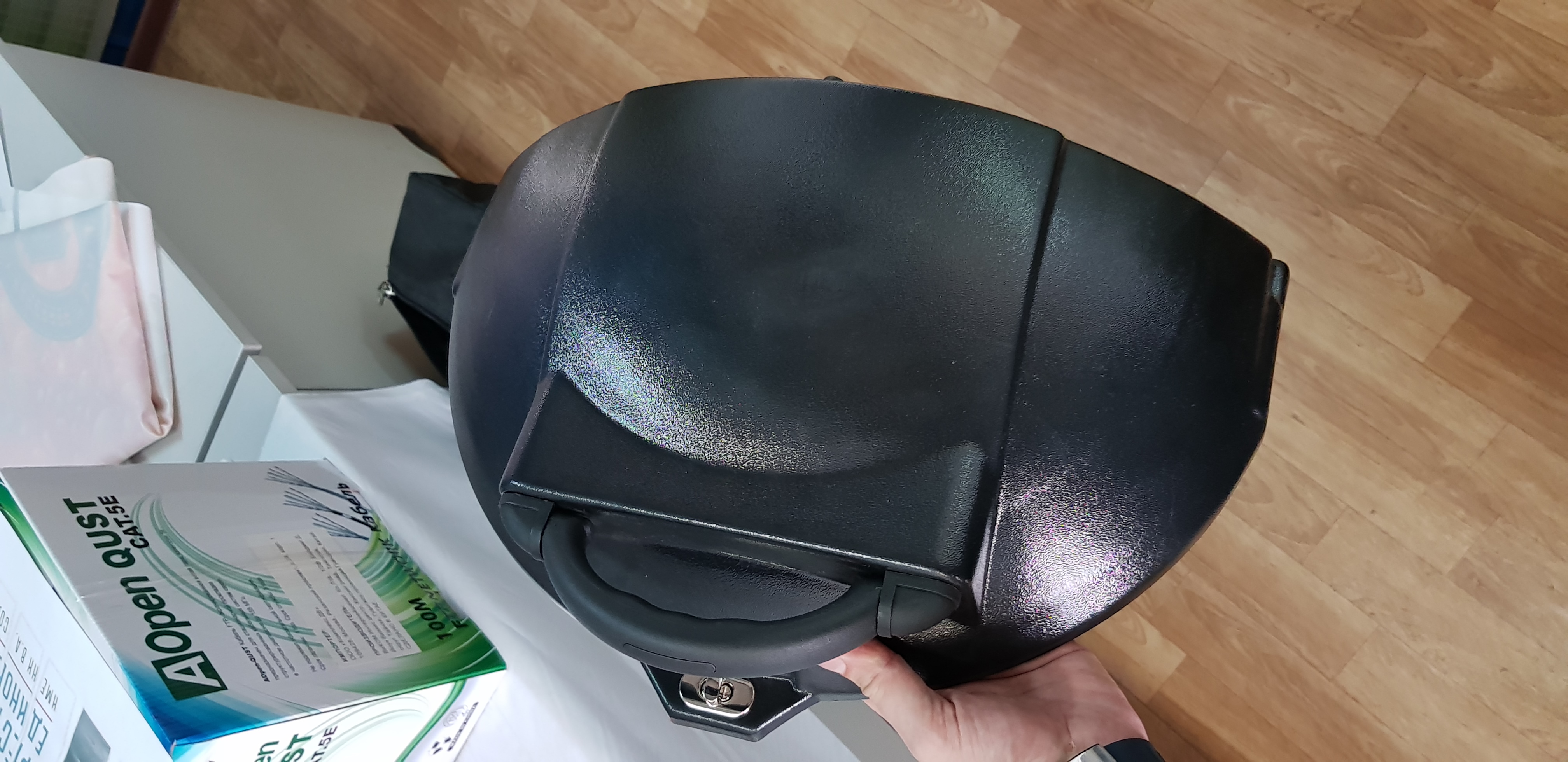

вот нужен нам кофр для полусферического зеркала для проецирования картинки на сферу, ну не важно в общем. Мелкая серия , примерно 3-5 едениц в месяц. Делали раньше из дсп. Прост опрямоугольный ящик. Потом нашли бытовой пластиковый, для хранения пищевых продуктов , стали в нем отгружать "эксклюзивный оптический прибор" :mrgreen: Потом таки спустя 3 года сподобились фрезернуть из мдф матрицу и стали формовать термоформовкой. И всего этого небыло бы, если бы мы просто сразу печатали бы эту шляпопень на принтере.
Много, много надо маленькой фирме кторая занимается "всем подряд " всякого разного из пластика. И именно в нише 3д пгечати - путь долго и дороже чем иные методы производства , зато без дополнительных телодвижений. Весь техпроцесс ограничивается цепочкой конструктор-готоая деталь :) Это бывает куда важнее цены ...
