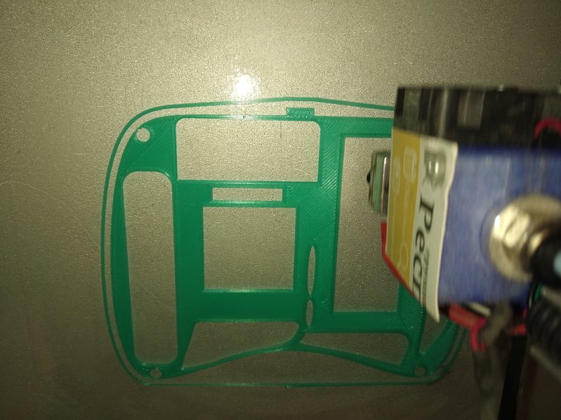

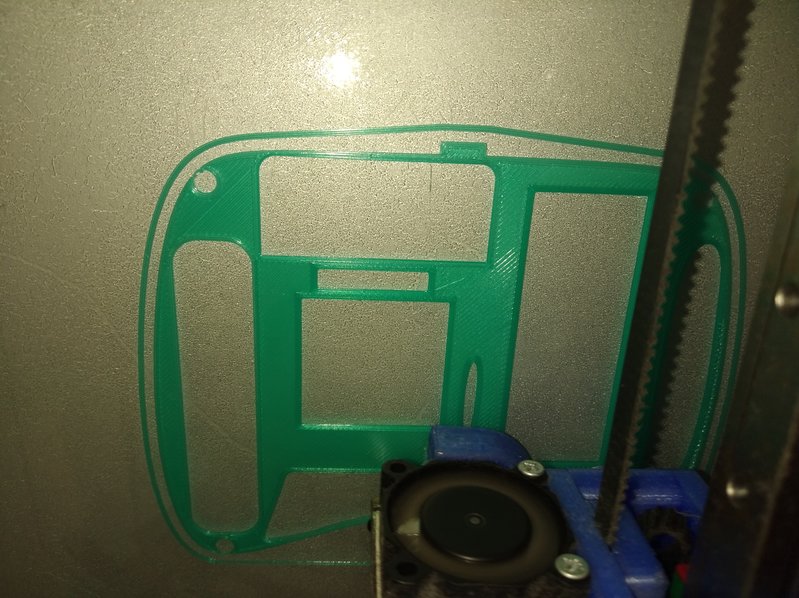

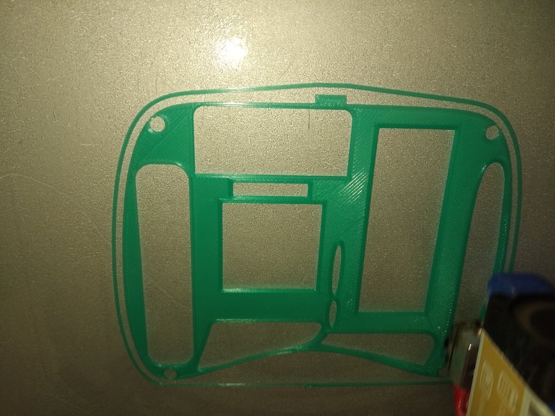

Непрочитанное сообщение dark184 » 04 июл 2021, 20:18
AHTOH писал(а):
28 июн 2021, 15:34
Возможно стекло не ровное, вогнутое по середине. Попробуйте промерять линейкой или чем нибудь подходящим.
Вот я не понимаю, откуда берутся кривые стекла??? У меня лежало с десяток запасных стекол, последнее что сейчас использую 300х400 и 200х220, вырезано в стекольной мастерской вроде из 2 ки. Ни с большим, ни с маленьким никаких проблем по ровности по всей площади. Первый слой лег по всей площади идеально, размер примерно чуть больше 100х100

В свое время приобрел 3D клей для FDM печати. До вчерашнего дня раза три пробовал его, результаты увы, не утешительные что на PLA, что на PET-G. Тот же PLA и на чистом стекле держится неплохо, но результаты на чистом не всегда стабильны, порой отваливается. С PET-G дела несколько хуже с чистым стеклом. Вчера решил дать последний шанс клею
Печатал PET-G. В самом начале печати держит неплохо, но примерно на 2-2.5 мм печати большой детали минимум один из углов стабильно отрывает от стола... Наносил простым распылением на стекло. Один слой вообще бесполезен, держит хуже чем чистое стекло. В этот раз наносил в 4 слоя с промежуточной сушкой. В прошлые разы и протирал смоченной клеем тряпочкой, и распылял. Эффект нулевой.
То ли клей говно, толи все таки ручки кривые? Кто нибудь пользовался именно этим клеем? Срок годности еще не вышел, года полтора еще осталось. Эрих Краузе синий на порядок эффективнее.
