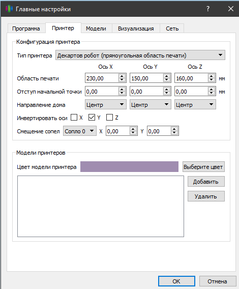

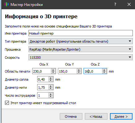

uuu000
Зарегистрирован: 11 июл 2021, 16:24
Непрочитанное сообщение uuu000 » 14 июл 2021, 14:03
AHTOH писал(а): ↑
11 июл 2021, 19:07
А что мешает задать в слайсере параметры своего принтера и пользоваться?
Я пробовал так сделать но появилась проблема с размерами стола(сопло выходит наружу) и с осью z ,в результате при попытке калибровать стол
получил удар по подложке и царапину на ее поверхности (PEI sheet с напылением).Взять файл процесса для моего принтера на сайте Simplify3D я не могу ,т.к. программа ломаная. Платить 140 долларов и купить Simplify3D не могу, пенсия не позволяет.
Может кто-то,имеющий аккаунт на сайте Simplify3D сможет помочь .Буду очень благодарен.
Спасибо.
Непрочитанное сообщение dark184 » 14 июл 2021, 14:49
uuu000 писал(а): ↑
14 июл 2021, 14:03
Никогда не испытывал проблем с настройкой слайсера даже под репрап принтеры. Видимо неверно настроили.
uuu000
Непрочитанное сообщение uuu000 » 14 июл 2021, 15:09
Скриншот 14-07-2021 15.04.10.png (19.54 КБ) 4282 просмотра
Скриншот 14-07-2021 14.59.32.png (20.65 КБ) 4282 просмотра
Непрочитанное сообщение dark184 » 14 июл 2021, 15:34
uuu000 писал(а): ↑
14 июл 2021, 15:09
Отступ начальной точки у вас нулевой? В марлине этот отступ можно вшить в прошивку, а можно не вшивать и указать здесь. В любом случае, если после обнуления сопло оказывается далеко от стола и тем более не в уровень стола, тогда нужно указать отступ. Что то я сильно в этом сомневаюсь. Не знаю как в Simplify3D сделано, но вполне возможно что эти настройки влияют исключительно на отрисовку в окне слайсера. Утверждать ничего не буду, пусть лучше знакомые с Simplify3D подскажут. А например в Repetier Host именно так и есть, влияют только на отрисовку в окне оболочки, а настройки уже делаются в самом слайсере.
AHTOH
Сообщения: 679
Благодарил (а): 51 раз
Поблагодарили: 40 раз
Непрочитанное сообщение AHTOH » 14 июл 2021, 22:13
uuu000 писал(а): ↑
14 июл 2021, 14:03
Надо помимо остальных параметров задать офсет (как то так называется). Тоже как то сталкивался с тем, что слайсер считал что сопло находится в "нуле" и оттуда всё отсчитывалось. В итоге задал смещение относительно "нуля" и всё заработало как надо.
Avton
Сообщения: 222
Имя: Игорь
Непрочитанное сообщение Avton » 16 июл 2021, 15:51
uuu000, у вас дом у принтера по центру ?
