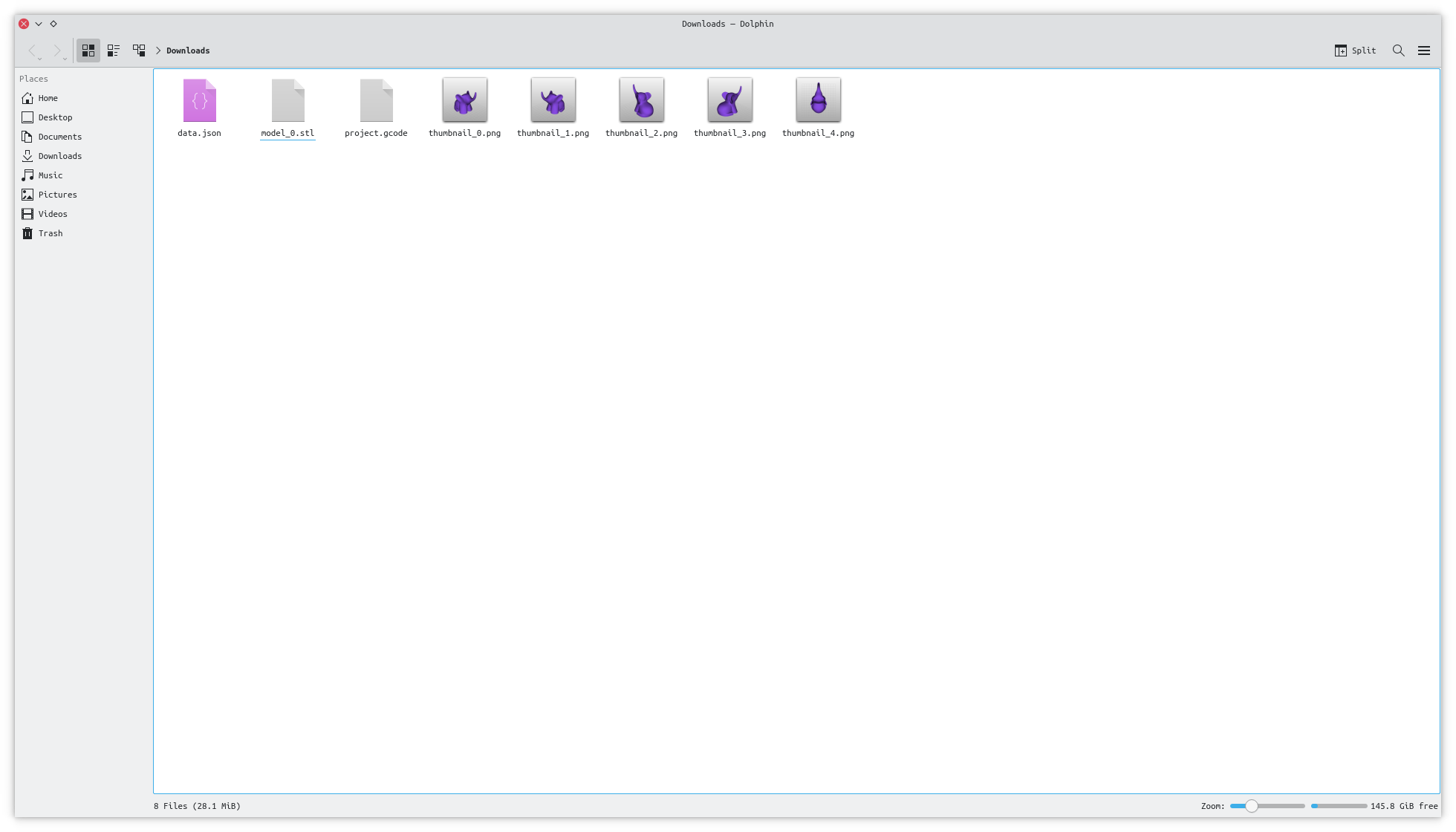

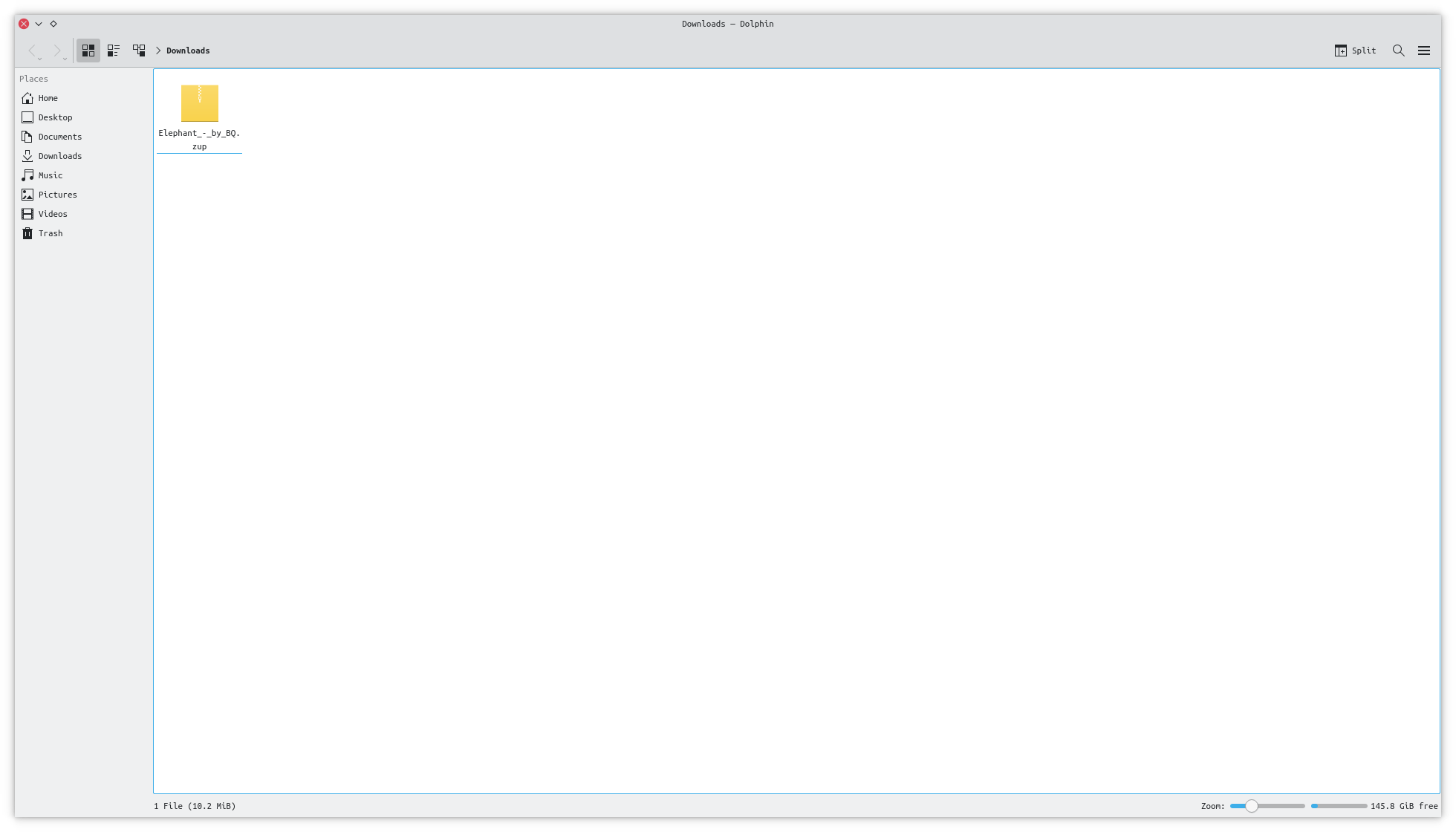

Прикольный формат )) это обычный rar архив в который засунули привию, stl, метаданные и *.gcode :lol:
Если это обычный rar, почему бы просто для начала не попробовать запаковать в рар и сменить расширение на нужное? Я бы попробовал.
Непрочитанное сообщение Avtonomys » 19 сен 2021, 17:41
dark184 писал(а): ↑
19 сен 2021, 17:32
в том gcode который в Zup нет кодов нагрева, start, end кодов. g1 команда имеет специфический параметр "P". + там имеется метафайл...
