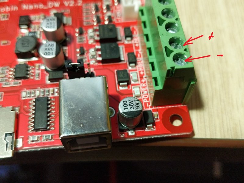

Здравствуйте. Начну немного из далека. Принтер Нептун 3 плюс, месяц назад обновлял родную прошивку, монитор обновился, плата принтера нет. Полоска обновления прошивки вечно висит на экране и всё. Забил на это дела так как мне должна была приехать в скором времени пишка с али. Так вот сегодня поставил клиппер на пишку, скомпилил прошивку на принтер, но проблема повторяется. Законектил пишку с принтером, в веб интерфейсе мне пишут что клиппера на принтере нет.Клиппер с флешки на принтер не ставится. Прошивку компилил сам по инструкции к моему принтеру, думая мало ли чего неправильно, на просторах инета находил узе готовую прошивку под мой принтер. Проблема та же. Грешу и на флешку ( хотя монитор родной с её помощью я обновил ) и уже на разьём микросд на плате принтера грешу.
Так же у меня вопрос ещё один. У меня есть идентичная плата от принтера ( типа про запас ). Можно ли подключить питание к ней и залить прошивку на голую плату, смысле без принтера самого. Потому как реально сомневаюсь уже в разъеме платы что стоит сейчас в принтере.

Почему нет? Механика никак не влияет на мозги. На первую свою поделку прошивку заливал именно так. Только что распечатанную с али плату (мкс ген л) коннектил к компу, закачивал прошивку, и только потом прикручивал к принтеру.

0-02-05-1474d9f9d5d955b924bdf0cd8daeb318e8e4745eea82e1207b9f035aca260a9f_50c3f66f5f002633.jpg
Не нашёл даташит на свою плату, только похожие. Как я понял 24 V сюда и можно прошивать ?
Прочёл ещё раз ваш ответ, подскажите, можно ли прошивку ( в моёс случае клиппер ) , зашить в принтер по проводу подключив к компу ? В случае Нептуна 3 , файл ZPN_ROBIN_NAN.bin . Видел в нете как это происходит через слайсер Кура, но там разрешение фала прошивки .hex . Какие программы нужны если это возможно ? Объяснюсь. Если все будет норм и я таки залью прошивку на новую плату, мне нужно будет подключать механику принтера к ней. А она сейчас вся залита термосоплями и всё это аккуратно отсоединить от старой а потом ещё и правильно подключить, то ещё удовольствие. Поэтому в приоритете конечно, постараться залить прошивку в старую плату.
Платы шьются даже без внешнего питания. Там должна быть двухпозиционная перемычка, включающая питание от ЮСБ. Только после прошивки не забудьте вернуть её в прежнее положение.
А вообще, робин проще прошить с СД-карточки. При включении он сперва ищет на ней бинарники прошивки и, если находит, прошивается автоматом. Но в этом случае дисплей и питание должны быть подключены.
Спасибо большое за подсказку. Купил ещё пару флешек. Попробую и плату что в принтере прошить и новую если не выйдет со старой. Перемычку как я понял нужно переставить в другое положение, или её в принципе можно достать и вернуть после прошивки ?
Да, переставить. Она переключает питание логики.

Сори за навязчивость ) А при прошивке платы, я так понимаю никакой индикации о том что прошишка стала не будет . Я флешку в плату вставил, к компу через юсб подключил, у меня диод красный загорелся и всё. Я так понимаю единственный вариант проверить, законектить плату с пишкой и уже через веб интерфейс проверить стоит клиппер или нет ? Тогда вопрос нужно ли дополнительно питать плату, или она будет питаться от пишки по кабелю ?
В таком режиме прошивка обычно заливается не с флешки, а с компа через ЮСБ.
