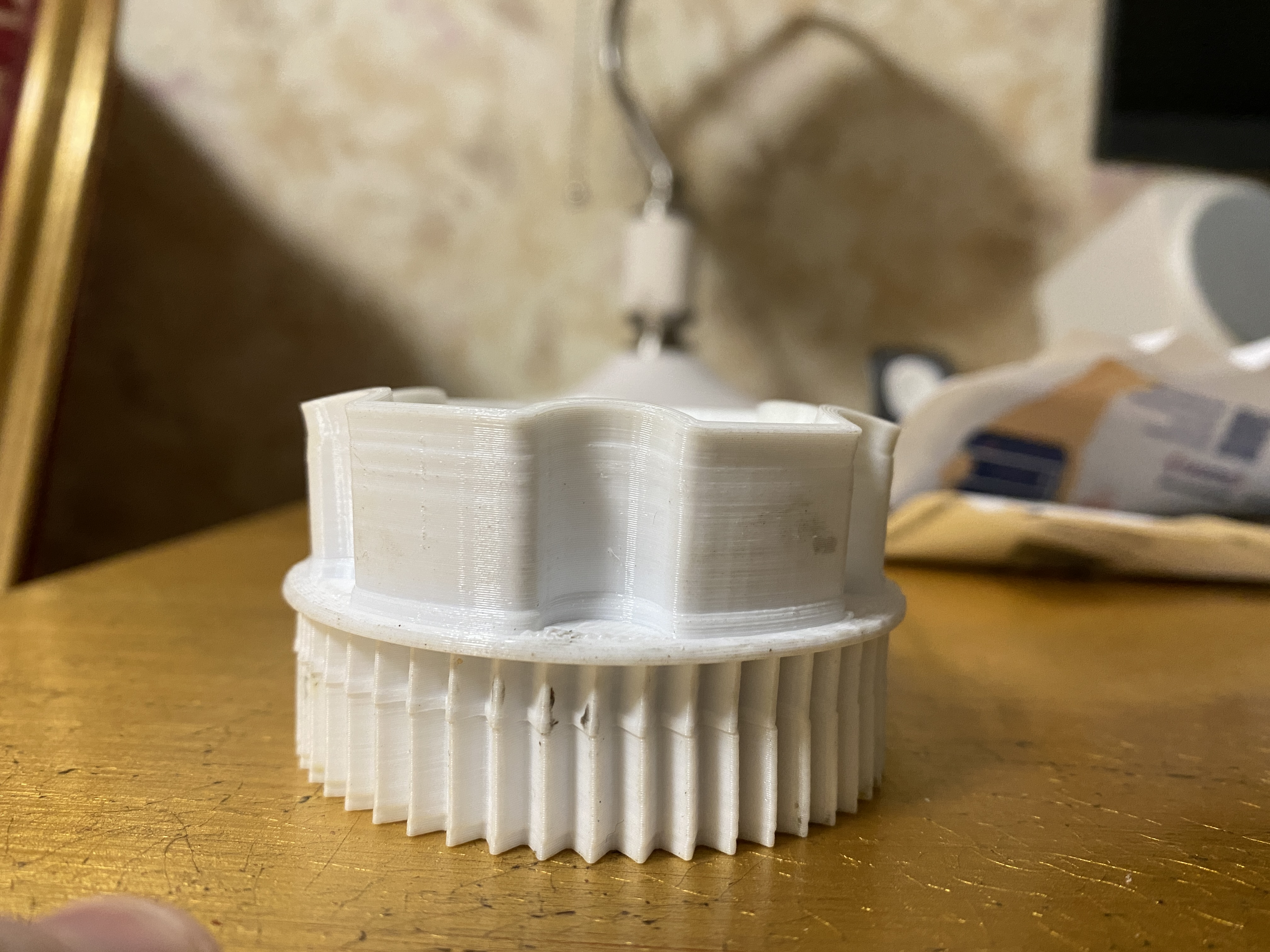

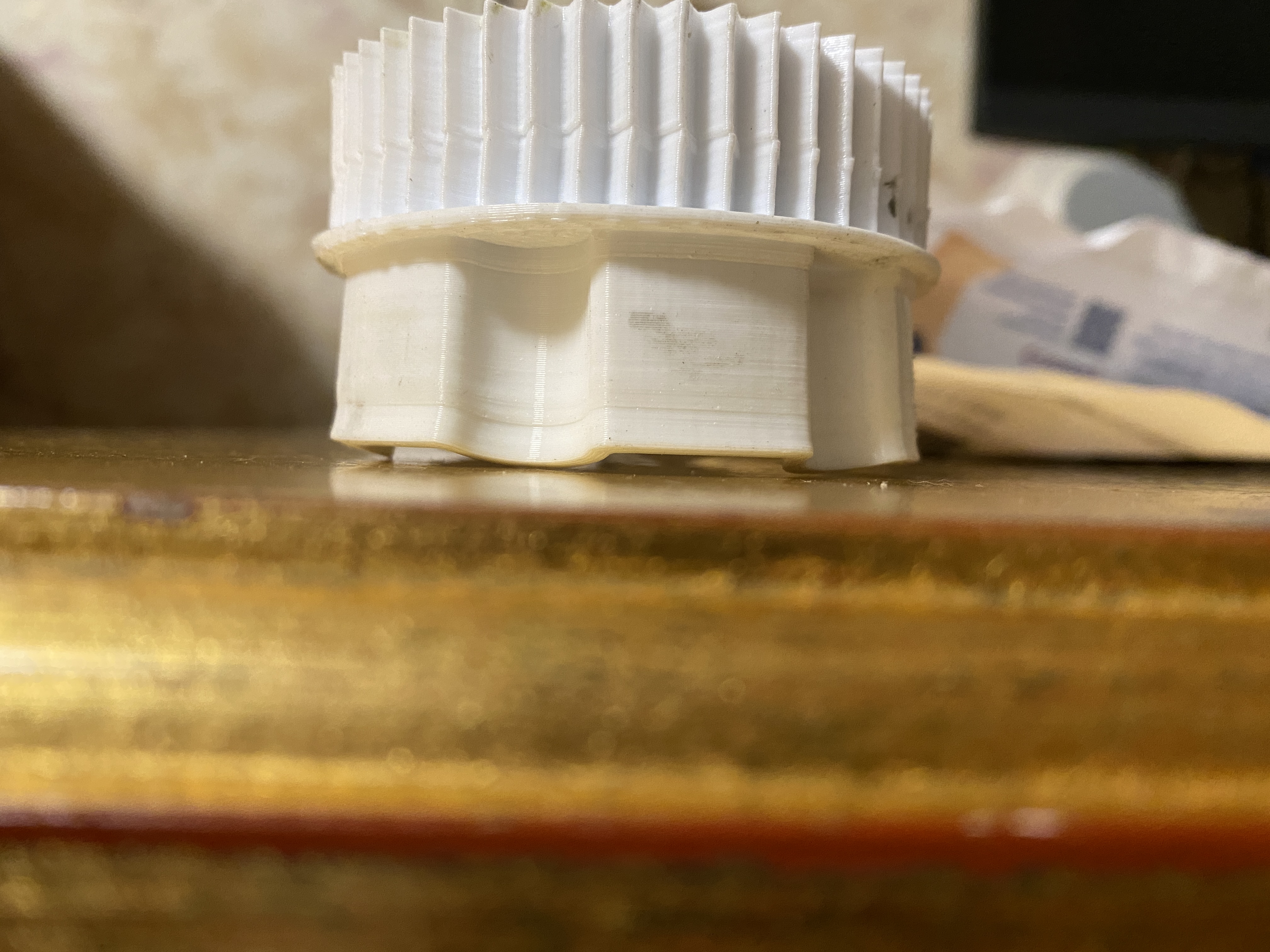

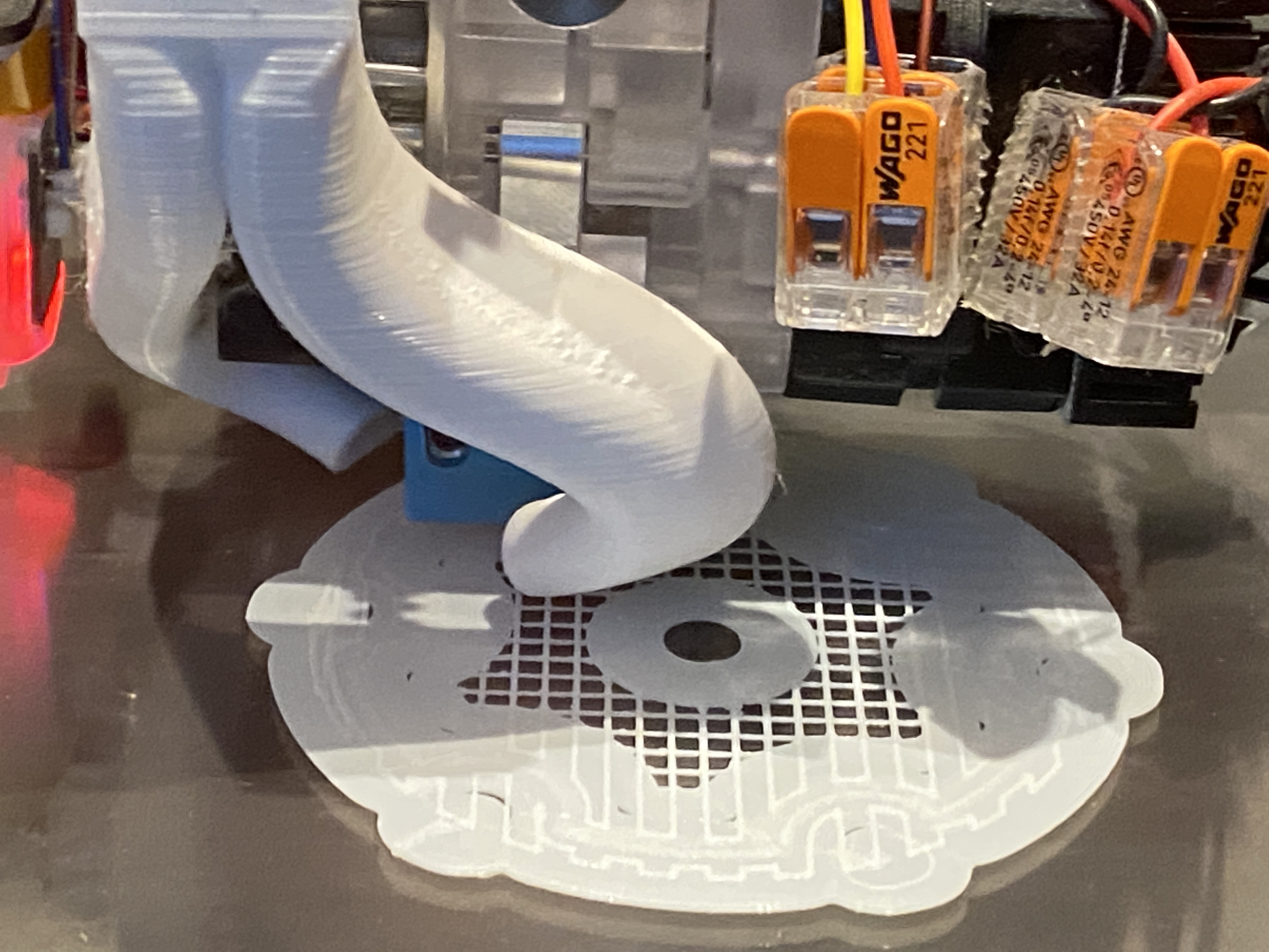

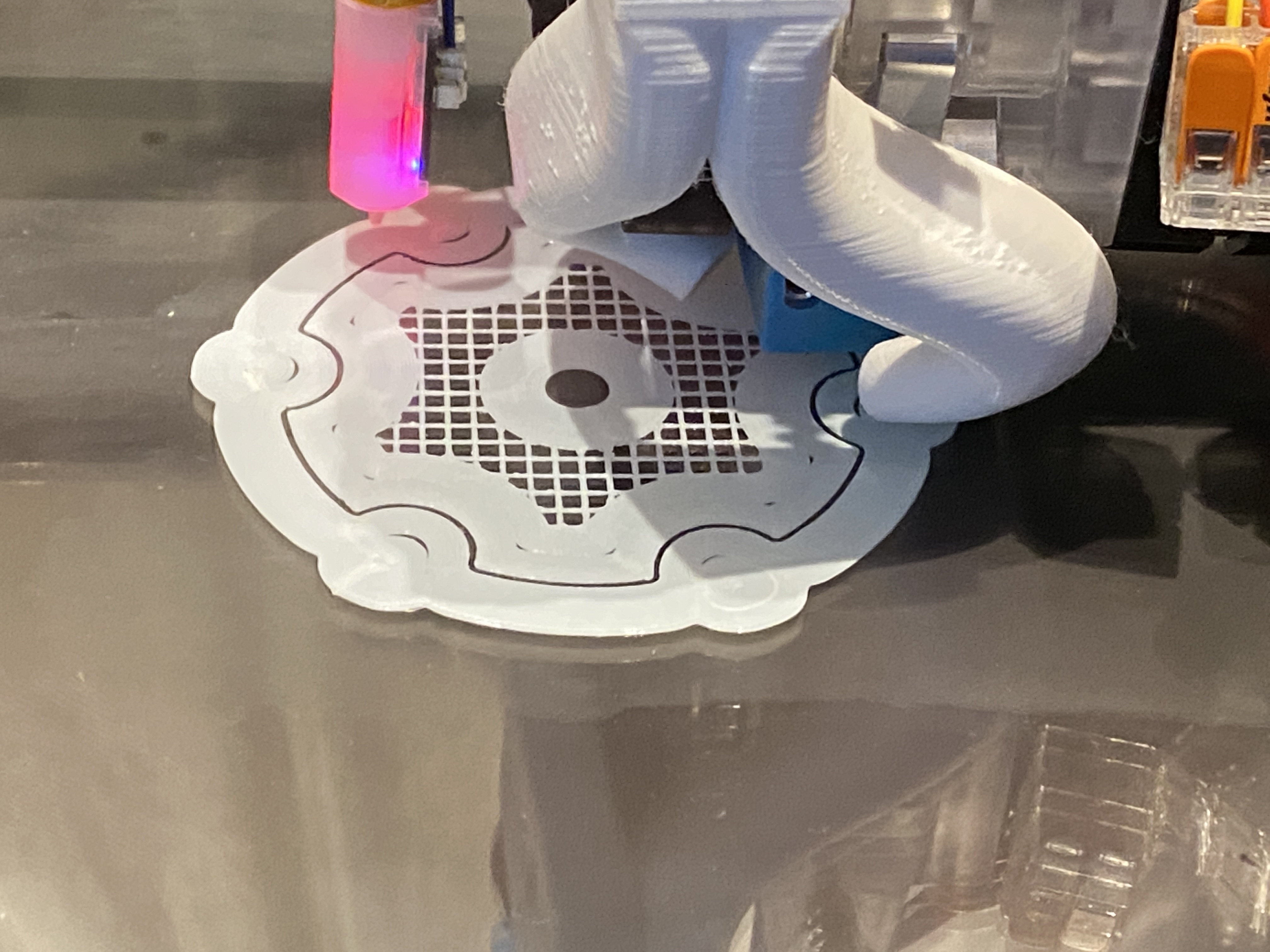

Напечатал свою первую шестерню из нейлона…
Для этого пришлось:
1. Вырезать стекло у стеклореза.
2. Купить клей карандаш.
3. Перенастроить прошивку под высокую температуру сопла.
4. Настроить поток.
5. Печатать в закрытом ящике (внутри ящика температура достигала 40С)
6. Перемотать пластик на новую катушку, т.к. на заводе h-t-p был намотан … плохо.
7. Высушить пластик часов 10
И в итоге я получил это:
Спойлер Фото
Стол 105С, сопло 255С, обдув 0, ретракты 2мм на скорости 200мм/с, поддержки включены, никаких рафтов и прочего. В общем не разобрался с ним еще, но мне кажется, что ее повело из-за того, что не было никаких дополнительных поддержек первого слоя.
Но, почему есть слои с явной переэкструзией и недоэкструзией?! Вот это вообще не понятно…
Непрочитанное сообщение Kaktus » 27 дек 2021, 20:46
falcon86, сделайте скорость всей печати 20-30, ретракты на сотке только у Андрея, будьте мудрее - сделацте 30-40. Высоту слоя поменьше.

Непрочитанное сообщение falcon86 » 27 дек 2021, 22:55
Kaktus писал(а):
27 дек 2021, 20:46
Я ошибся, 20мм/с скорость ретрактов. Скорость печати: 40, стенки/крышки/дно 30. Видимо это много…
Непрочитанное сообщение Kaktus » 28 дек 2021, 09:02
falcon86 писал(а):
27 дек 2021, 22:55
Видимо это много
Я прифигел насколько положительно влияет снижение скорости печати на печать нейлоном...

Непрочитанное сообщение falcon86 » 28 дек 2021, 14:29
Kaktus писал(а):
28 дек 2021, 09:02
Пробую печатать на скорости 30, стенки/крышки/дно 20 + добавил большой первый слой:
Непрочитанное сообщение Mazayac » 28 дек 2021, 15:40
falcon86, Ярика Левашова на ютьюбе посмотрите. Ваши методы не совпадают с его наработками.

Непрочитанное сообщение Kaktus » 29 дек 2021, 10:00
falcon86, обдув у вас какой хитросделанный :)

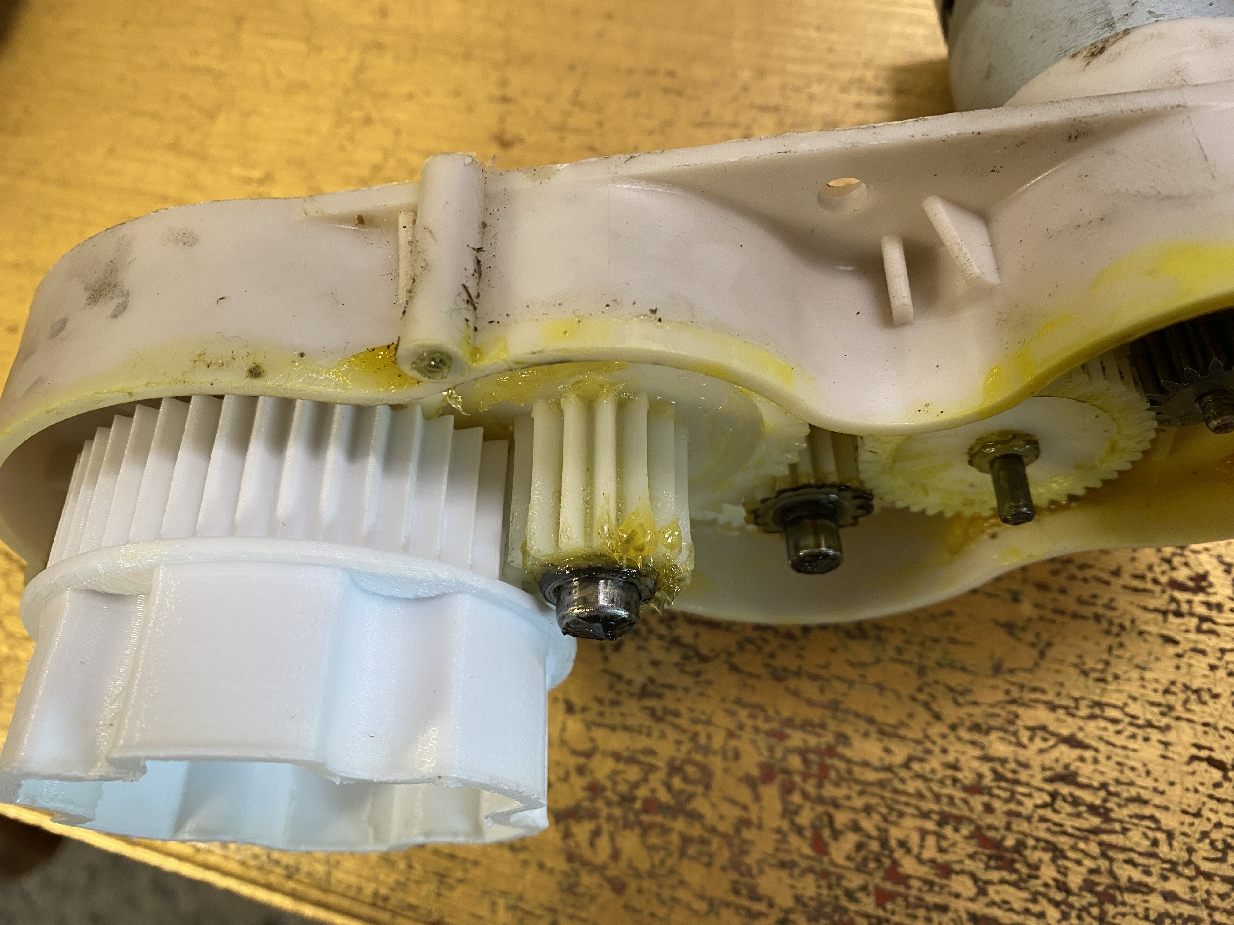

Непрочитанное сообщение falcon86 » 29 дек 2021, 12:17
c3ffee писал(а):
28 дек 2021, 22:49
Да, познавательно про нюансы слайса нейлона, спасибо!

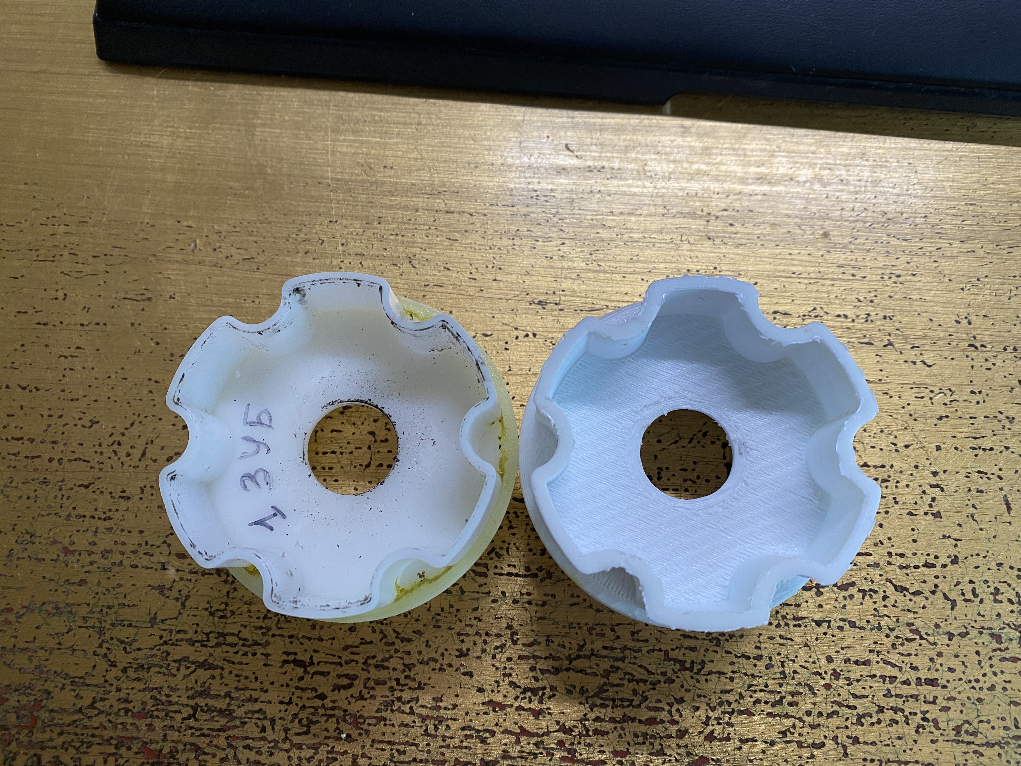

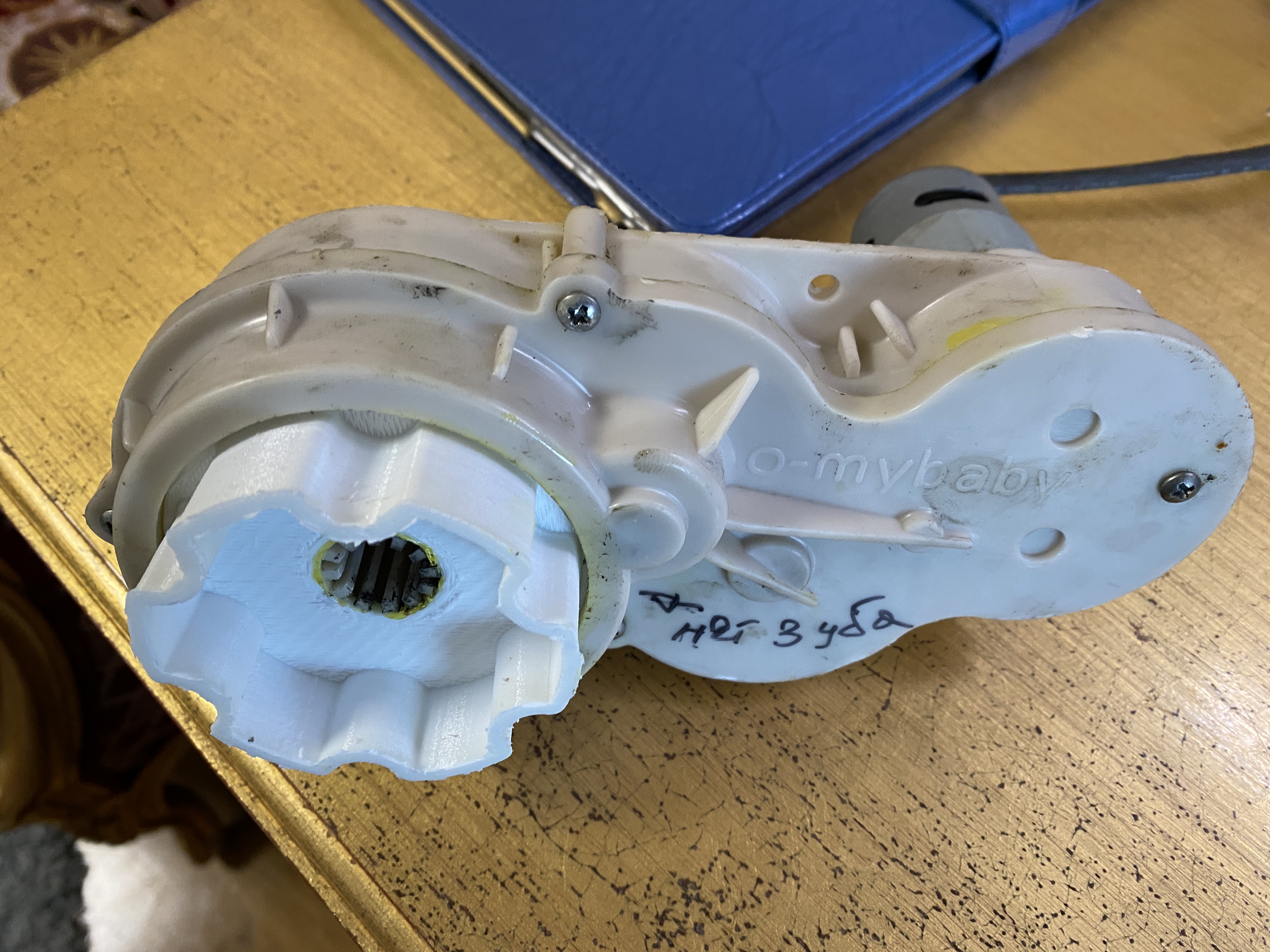

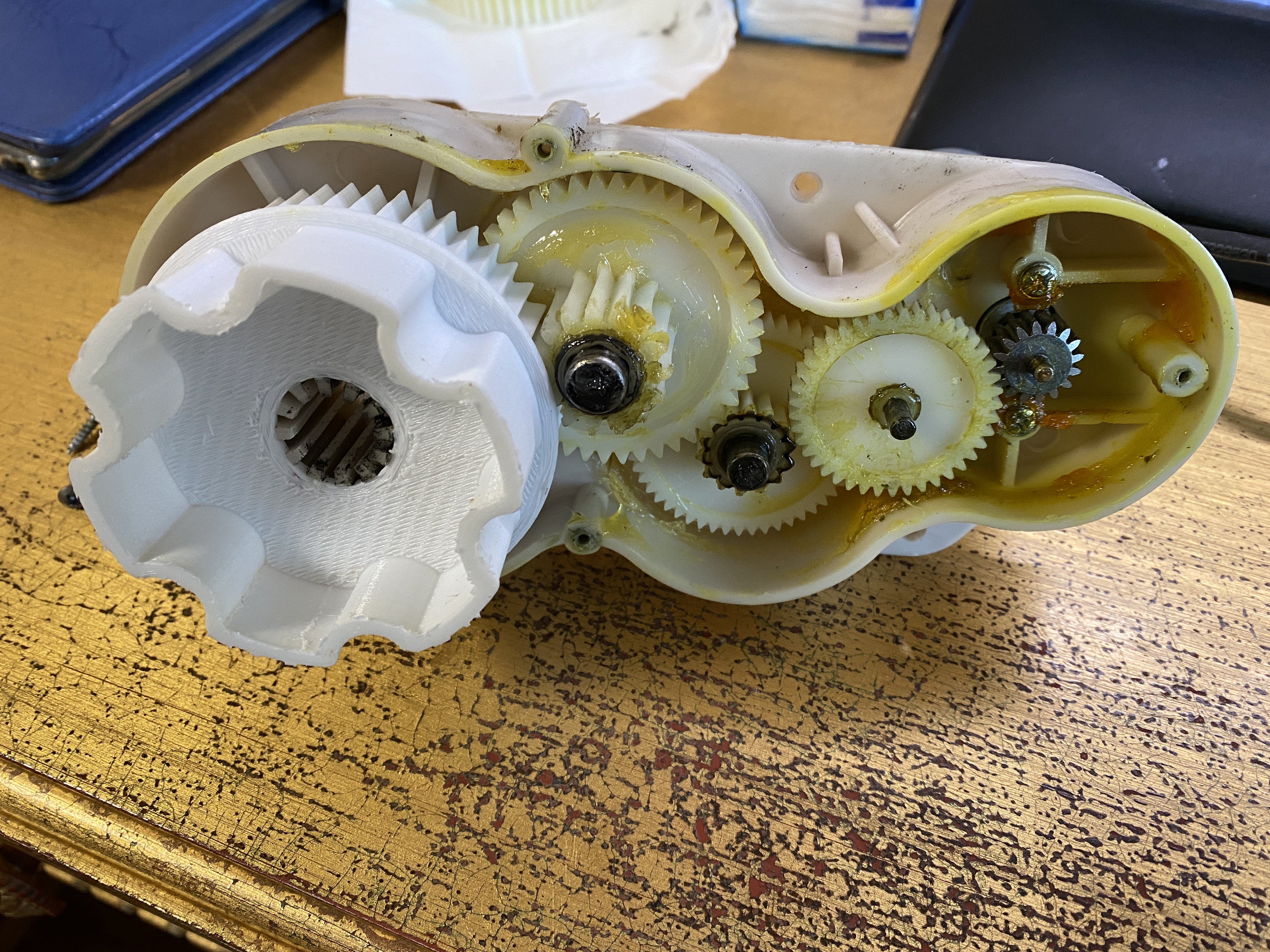

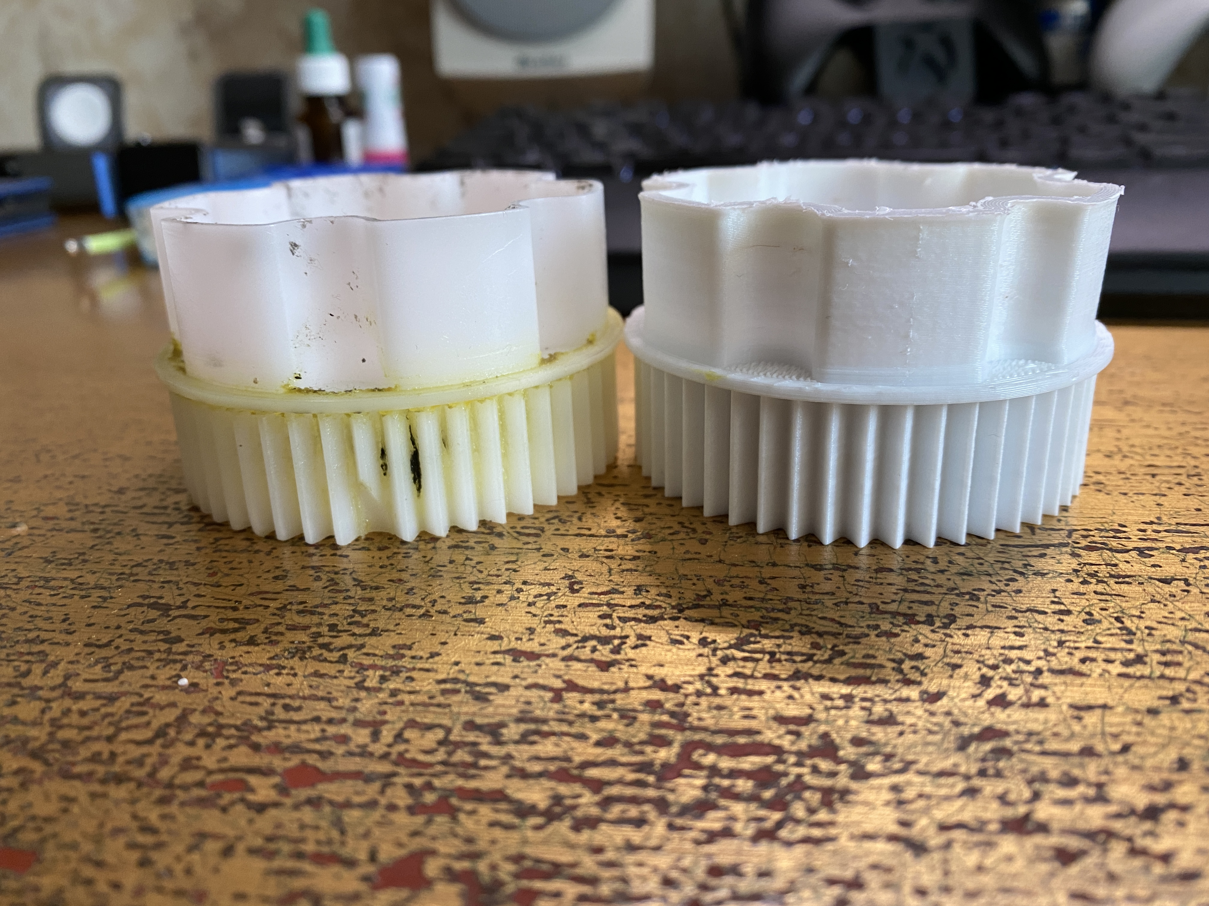

А тем временем у меня получилась идеальная шестерня, всем спасибо за помощь!
