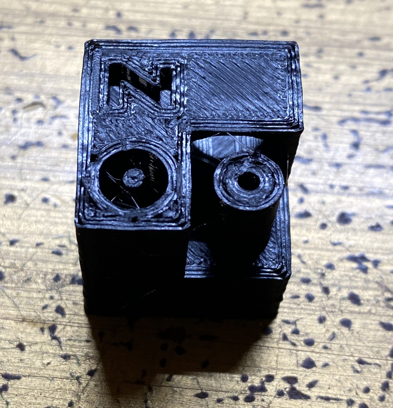

Это крышка и стенка, обычные гладкие должны быть, а получается такое. Думал может легко считается в чем проблема. Пока экспериментирую с настройками.Mazayac писал(а): ↑29 дек 2021, 03:58c3ffee, мы должны угадать, что на фотографии и как оно должно выглядеть? И ещё угадать "настройки под этот пластик из куры"?

c3ffee, если на фото - боковины, то такая укладка очень похожа на мою проблему с частично вылезшей из термобарьера трубкой боудена.
Лучше печатать маленькие тестовые кубики до устранения причины.
