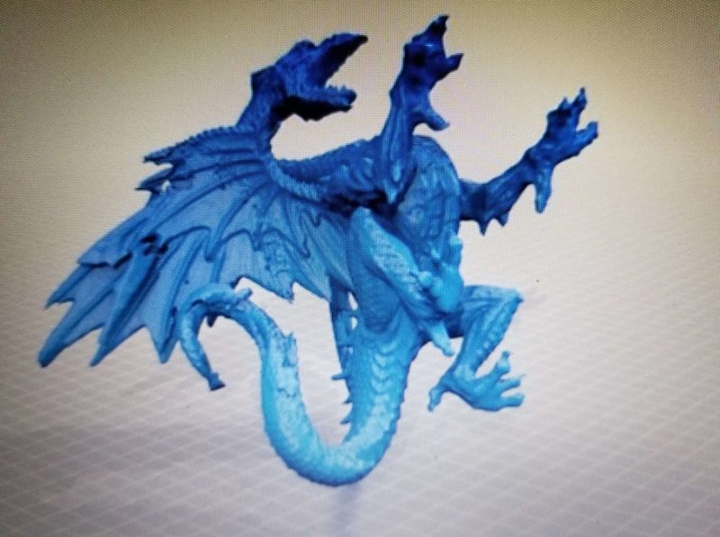

https://www.thingiverse.com/thing:45658
1. Кто знает как повернуть хвост дракона чтобы он был по одной оси X или Y . В какой программе и какой инструмент ?
2. Каким пластиком можно печатать ,чтобы деталь можно было наклеить на машину (устойчивым к дождю и солнцу) ?
Спасибо !

это скан. в идеале ее нужно сначала отремешить, доработать хвост (он в дырках), а уже потом хвост вращать.

Abs под краску

Вопрос был как развернуть детали модели что бы они были симетричны по одной оси.

Тогда вообще не поднимаю о чем вы…

Походу, он хочет изогнуть хвост относительно тела.

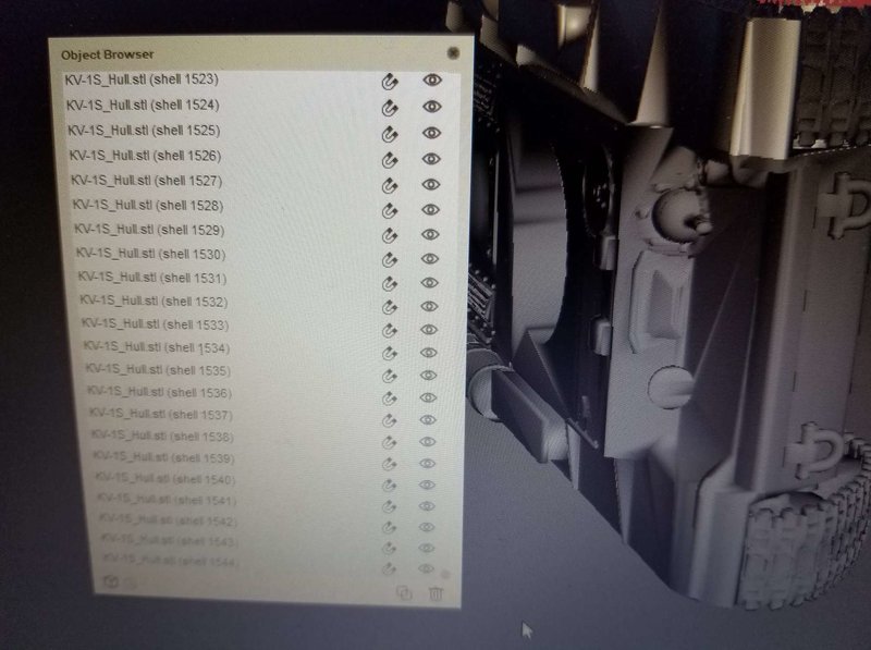

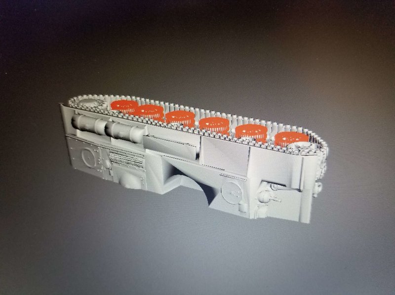

Хочу порезать на 3 части модель под направляющий штифт. Опция доступна в Meshmixer . Пруше можно порезать но без направляющих. В Meshmixer возникла проблема. когда режу на 2 части все замечательно.Когда хочу порезать как мне надо комп зависает на 2-3 минуты и выдает 1344 детали которые он видит . Когда пытаюсь отделить по линии моего разреза говорит не понимает меня. Я примерно понимаю в чем проблема. а вот почему по полам он все понимает странно .
По логике мне надо соединить все детали. тогда он порежет.
1. Кто то знает как это обьединить или как решить проблему ?
2. Может кто то знает другие программы где это можно сделать ?

Через модификаторы добавить. Загружаем модель, загружаем модификатор, режим модель прям с модификатором. Origin основной модели и модификатора должен совпадать.
https://youtu.be/C2E_J0JAnKE
геометрию модификатора можно создать в любом другом редакторе или в самом PrusaSlicer...
