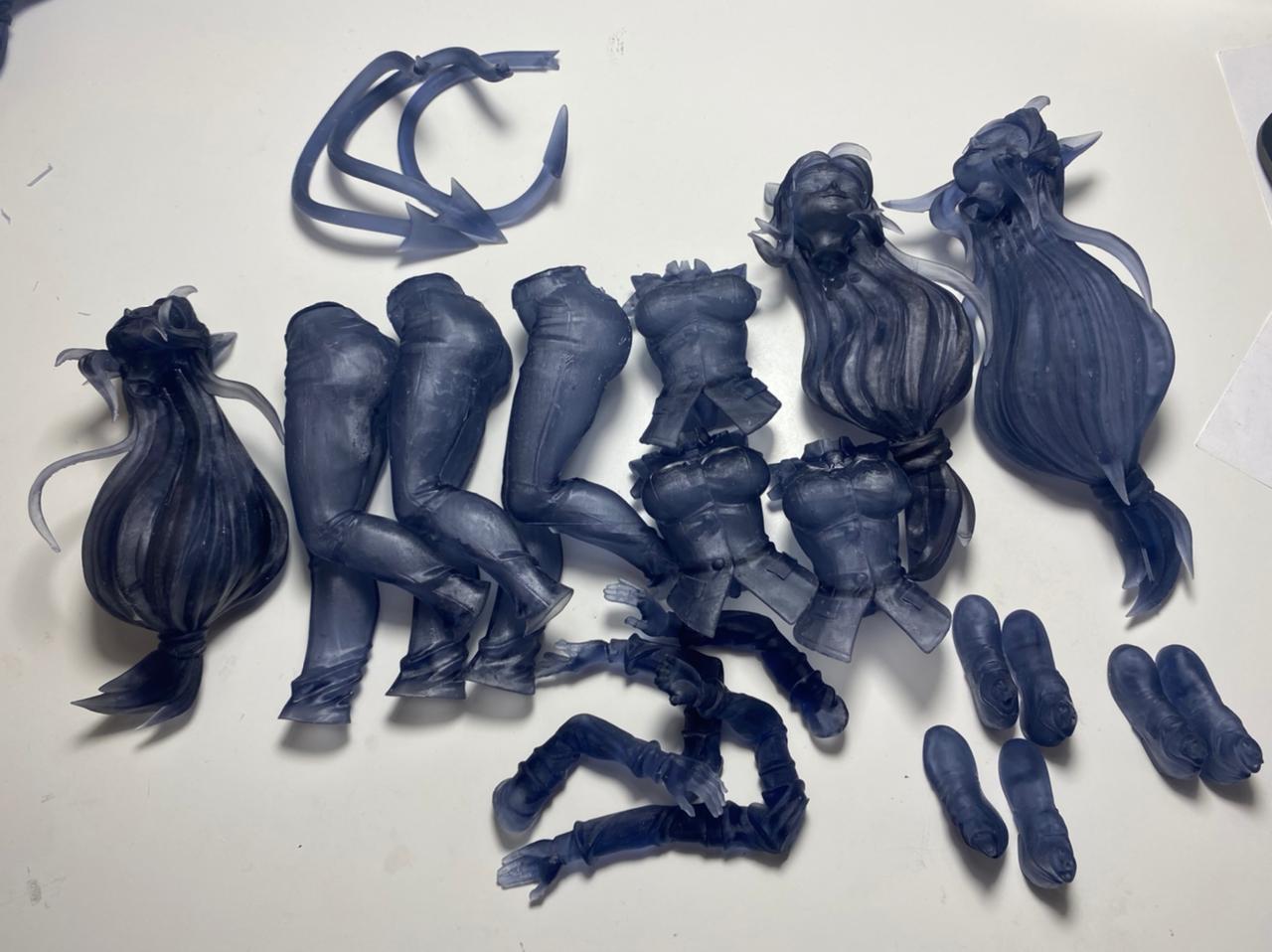

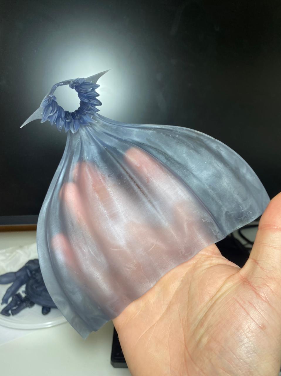

Непрочитанное сообщение XaMeLeOn » 02 июл 2021, 18:20
Я в последнее время на Siraya Tech Smoky Black печатаю, классная
