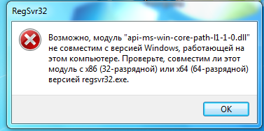

Не устанавливаеться Cura!
При установке выдало сообщение от том, что нет файла api-ms-win-core-path-l1-1-0.dll
Виндовс 7 х64 SP1 недавно переустанавливал.
Установил Microsoft Visual C++ 2015 32-х разрядную версию и 64-х разрядные версии - не помогло.
Скачал отдельно файлы, поместил в папки:
C/Windows/System32 - файл для 32-разрядной системы
C/Windows/SyaWOW64 -файл для 64-разрядной системы
После регистрации (Выполнить -> regsvr32.exe api-ms-win-core-path-l1-1-0.dll) выдает сообщение:
ош регистр длл.PNG (45.75 КБ) 5402 просмотра

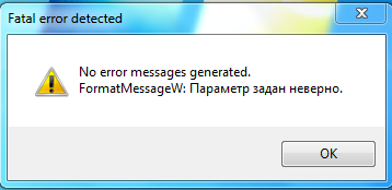

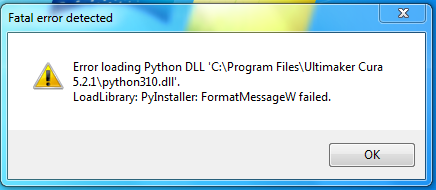

Перестало выдавать сообщение об отсутствии файла api-ms-win-core-path-l1-1-0.dll но стало выдавать другие сообщения:
пар зад нев.PNG (32.75 КБ) 5402 просмотра
ер лоад.PNG (43.02 КБ) 5402 просмотра
Как решить проблему, что бы программа работала?
Непрочитанное сообщение Mazayac » 29 ноя 2022, 11:54
nansen, попробуйте prusa slicer.
Непрочитанное сообщение Vikent » 29 ноя 2022, 12:43
nansen писал(а): ↑
29 ноя 2022, 00:48
У меня без проблем работает на трёх машинах - две под Win-7, и одна под ХР.
