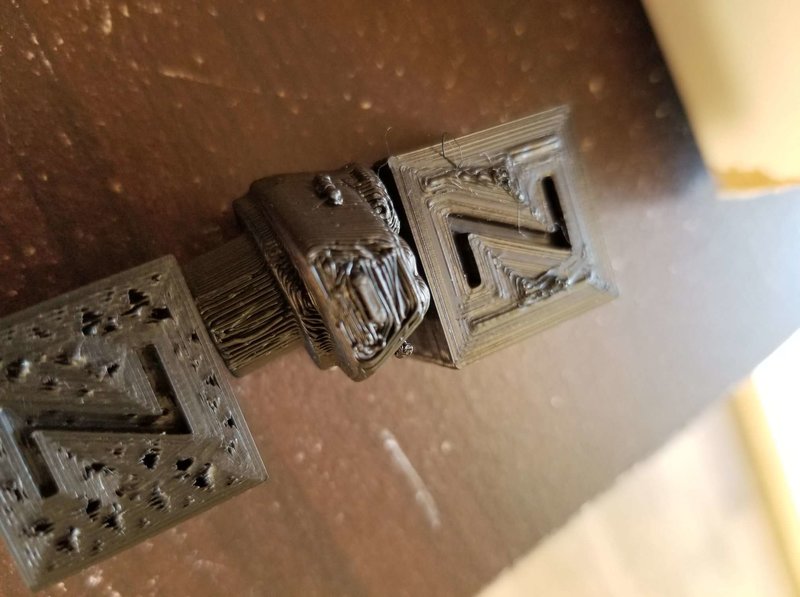

Кинематика похоже с дикими люфтам. Переэкструзия.
Размеры модели и распечатанного кубика совпадают?
, а можно ли поточнее сказать какая именно ось? Ось Z на SFU 1605. А ось Y на ремнях и сомнения с их натягом...

нужен. Дело не только в сложности, но и в размерах - кубик сравнительно мелкая деталька. Как альтернативу, можно два кубика на расстоянии сантиметров 10 напечатать. Но тогда ретракт надо.

Все верно, можно и без обдува печатать АБСом. И не только АБСом. Но нужно понимать, что те элементы, где сопло постоянно висит над моделью - будут перегреваться и оплывать. В данном случае как раз это и случилось: кубик сравнительно небольшой, и сопло постоянно висит над ним, подогревая. Слои просто не успевают остывать. Как правильно Kaktus отметил: или дуть, или печатать более одного кубика, разнеся в пространстве сантиметров на 10. Пока один печатается - второй остывает.
Azat писал(а): ↑
02 авг 2020, 22:19
Натяг должен быть такой, чтоб ремни и не болтались, но и не "звенели" как струна в слышимом диапазоне. При попытке "поиграть" на них как на струнах, на максимальной длине - звука не должно быть, ну или очень низкий тон (еще и от длины ремня это зависит). Судя по "повторам" после резкой смены направления - ремни скорее перетянуты.

Azat писал(а): ↑
02 авг 2020, 22:19
По кубику - обе.

какая именно ось?
Думаю для начала jerk уменьшить - похоже на звон серьезный
Непрочитанное сообщение Shaman » 03 авг 2020, 13:03
Для начала решить вопрос с охлаждением. А то сквозь перегрев все остальное непонятно вообще. Вполне возможно, что сквозь перегрев просто проступает структура заполнения.
Непрочитанное сообщение Alex Post » 03 авг 2020, 13:47
Структура заполнения проступала бы просто вертикальными полосами. А тут именно повтор буквы Х к примеру. Хотя если присмотреться, структура тоже немножко проступает. Но перегрев - самый главный косяк, согласен.

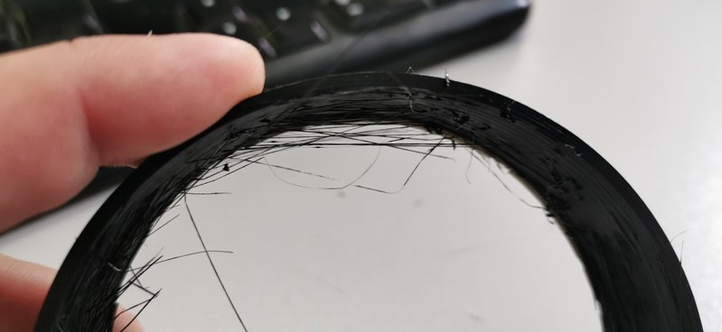

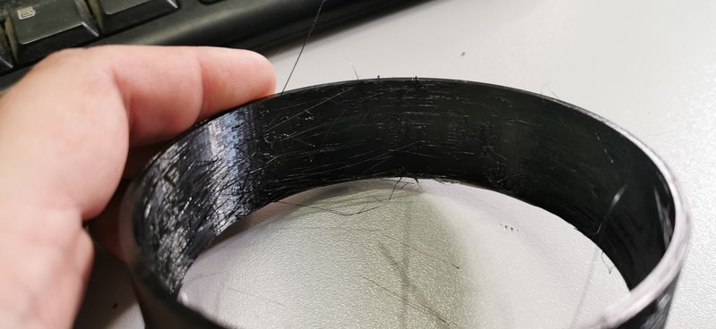

Господа - вот давно есть такой баг на петг - если печатаем кольцо или похожую на него форму - при печати внешней стенки всё ок, а вот при печати внутренней стенки за соплом идет сопля, которая как бы срывается с модели и пересекает кольцо по хорде. В результате с внутренней стороны всегда волосня....
Тоесть еще раз другими словами - это ен сопли от холостого перехода сопла с ретрактом. Это рабочий ход сопла вдоль стенки. А сопля идет не по кругу , а по прямой...
Эта кака в общем легко убирается, и печатаю я исключительно технические детали, но бесит...
Кто как с этим борется ?
сопло 0.6, слой 0.25, температура 233, скорость стенок 50, обдув максимально возможный
FlyingBear Tornado
Непрочитанное сообщение Alex Post » 10 авг 2020, 14:13
Такая же фигня при печати петг-ом, забил
Непрочитанное сообщение IslandSky » 10 авг 2020, 20:55
ХЗ, у меня с PET-G таких проблем нет.
Непрочитанное сообщение Kaktus » 10 авг 2020, 22:00
У меня тоже такого нет. Может просушить?
Непрочитанное сообщение antobel » 12 авг 2020, 12:01
Скорость 35 - и проблема испарится ;)

Непрочитанное сообщение IslandSky » 12 авг 2020, 18:22
antobel писал(а): ↑
12 авг 2020, 12:01
Я на 120 печатаю и проблемы нет.
