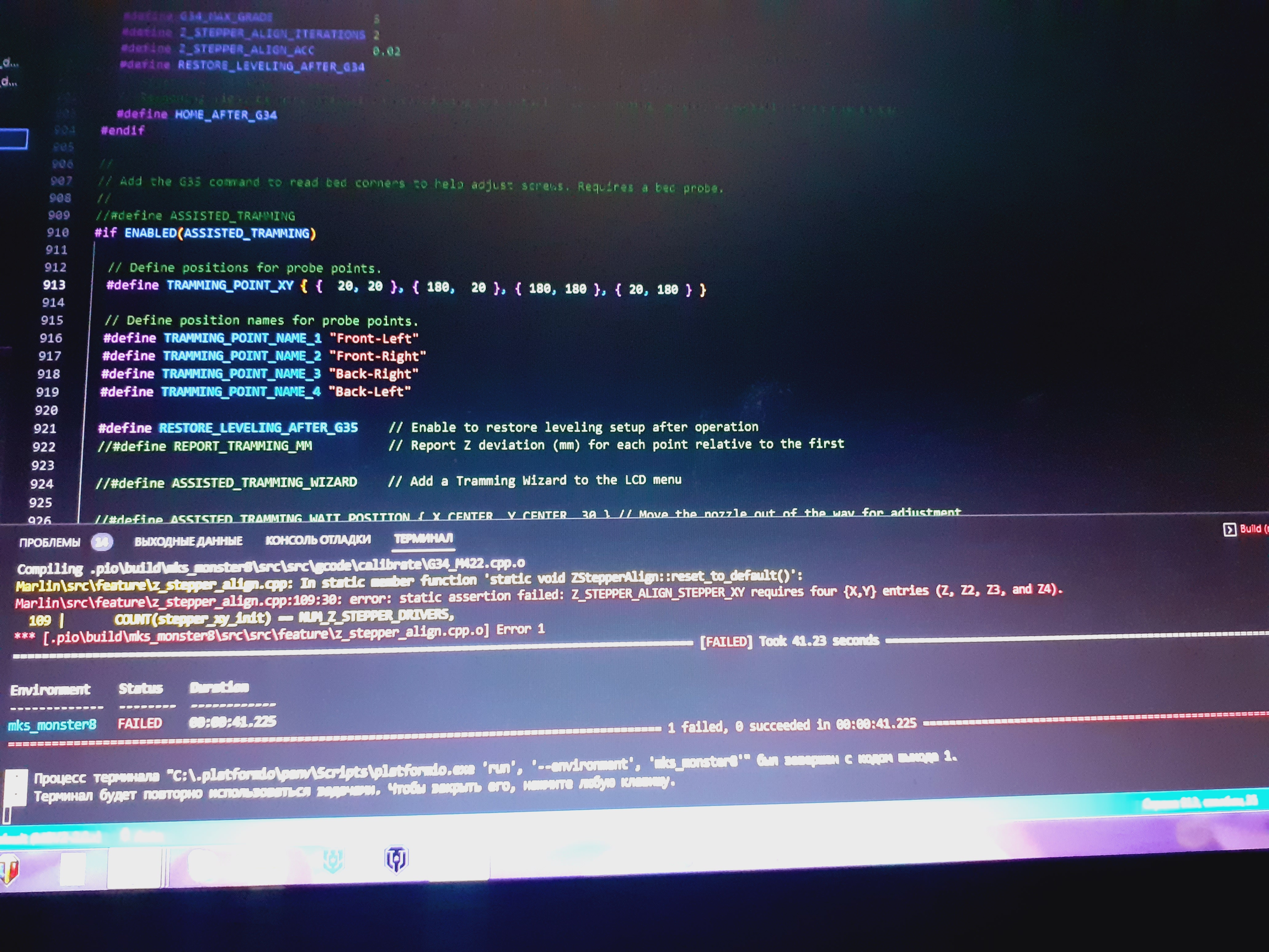

Непрочитанное сообщение Gaemon » 21 июл 2024, 00:08
Парни, что не так делаю? Прошивка скачана с гитхаба для voron 2.4 mks monster8 v2 на марлине. Не могу скопмилировать, выдает эту ошибку, причем можно не менять параметры под себя, нажимаю билд и вот:
borskiy
Сообщения: 644
Непрочитанное сообщение borskiy » 21 июл 2024, 06:56
Gaemon писал(а): ↑
21 июл 2024, 00:08
что не так делаю
Возможно ошибаюсь (последний раз марлин вручную собирал 4 года назад), но вроде бы оно ругается на неправильно выставленное количество драйверов/движков оси Z. Поправьте константу NUM_Z_STEPPER_DRIVERS.

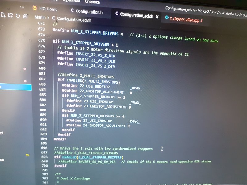

Gaemon
Сообщения: 166
Зарегистрирован: 15 май 2022, 11:52
Имя: Влад
Откуда: Тверь
Непрочитанное сообщение Gaemon » 21 июл 2024, 09:34
Так вроде нормально, 4 драйвера выставил
