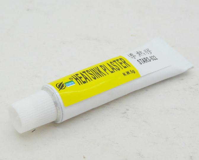

А что за красный клей/термоклей/силикон используют для приклеивания радиаторов к чипам драйверов? А то мне пришёл набор с ооочень сопливым скотчем, как бы не съехало всё при прогреве.

Непрочитанное сообщение 3D-SPrinter » 24 ноя 2018, 22:54
Mazayac писал(а): ↑
24 ноя 2018, 22:23
Нитки не хочу мотать.
А зря. Это самый надёжный вариант.

Непрочитанное сообщение Shaman » 25 ноя 2018, 02:43
Mazayac писал(а): ↑
24 ноя 2018, 22:23
Клеил вот таким клеем. Есть минусы - оторвать можно только с охлаждаемой микросхемой...
https://www.google.ru/search?newwindow= ... 7Xri17qV2I

Непрочитанное сообщение wolfs_SG » 25 ноя 2018, 07:33
Mazayac писал(а): ↑
24 ноя 2018, 22:23
Я всегда убираю скотч и клею теплопроводящим клеем
Пробовал 2 варианта
1 китайский с али заказан был и второй куплен в местном магазине
Но есть у него один минус... когда он застынет - радиатор отрывается только вместе с чипом )))

Непрочитанное сообщение Mazayac » 25 ноя 2018, 08:34
wolfs_SG, оба одинаково клеят?

Непрочитанное сообщение wolfs_SG » 25 ноя 2018, 11:37
Mazayac писал(а): ↑
25 ноя 2018, 08:34
По результату - да
По времени - мне показалось, что китайский быстрее начинает схватываться.
На теплопроводность не проверял, но возложенную функцию по сей день выполняют :)

Непрочитанное сообщение Alex Post » 25 ноя 2018, 21:55
Я по молодости клеил радиаторы на первые графические видеочипы обычным цианакрилом. Держались и тепло отводили :) С радиаторами на драйверах пока не пробовал, но я думаю тонкий слой цианакрила проводит тепло ничуть не хуже, чем тонкий слой китайского скотча ;)
Непрочитанное сообщение Mazayac » 26 ноя 2018, 18:20
Alex Post, я тоже за неимением теплопроводных клеев колдовал, в центр - КПТ-8, на уголки - клей :) Сейчас попроще, дождусь посылку из Китая.
