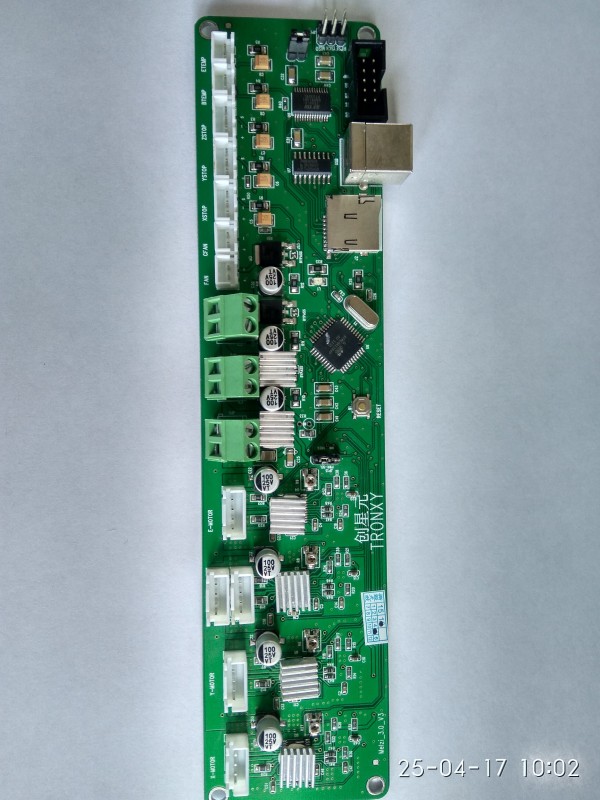

Сообщение sliver » 24 апр 2017, 22:16
Здравствуйте, подскажите пожалуйста, как к Melzi 3.0 подключить BLTouch? (вот такой https://ru.aliexpress.com/item/Free-Shi ... 24885.html)

sliver писал(а):
24 апр 2017, 22:16
А ссылку на это Мелзи 3.0 можно? Потому как обычная Мелзи 2.0 собрана на довольно ущербном микроконтроллере 1284, у которого хронически не хватает пинов для навешивания всяких расширений. На нее даже автоуровень индуктивный цепляли вместо концевика Z. Но тут то еще нужен дополнительный пин для выдвижения "хобота", да еще и ШИМ. Так что, возможно, нормально на Melzi 2.0 и не прицепить.

Сообщение sliver » 27 апр 2017, 02:44
26 апр 2017, 22:48
https://www.dealur.net/product/melzi-3- ... board.html
микроконтроллер то же самый, 1284, и индуктивный автоуровень вместо концевика Z. Что там стало в отличии от v2 не понятно

Сообщение sliver » 27 апр 2017, 02:48
Сообщение Alex Post » 27 апр 2017, 13:52
sliver писал(а):
27 апр 2017, 02:44
[Что там стало в отличии от v2 не понятно
Стало быть, кроме номера - ничего :). Могу ошибаться, но при таких вводных вряд ли получится BLtouch прицепить. Разве что сильно захотеть и оторвать ногу от вентилятора, она, по идее как раз ШИМ должна быть. Ну и соответственно в прошивке переназначить ее как "серво". Такое себе развлечение, ИМХО.

Сообщение sliver » 27 апр 2017, 14:26
27 апр 2017, 13:52
А можно по подробнее, вентилятор который на обдув экструдера или на обдув печатаемой модели?
sliver
Сообщения: 5
Зарегистрирован: 24 апр 2017, 22:11
Имя: Игорь
Сообщение sliver » 27 апр 2017, 14:29
Может стоит заменить эту Melzi на Ардуино Мега+RAMPS1.4?
Или есть платы лучше чем ардуинка+рампс?
Сообщение AKDZG » 27 апр 2017, 15:20
sliver, сейчас два основных варианта электроники: MEGA+RAMPS и MKS Sbase
Сообщение Alex Post » 27 апр 2017, 18:31
sliver писал(а):
27 апр 2017, 14:26
Ну я Мелзи никогда в руках даже не держал. Возможно, что обдув экструдера не подключен ни к каким пинам, а только к питанию. Тогда остается вариант лишить модель обдува. Тот то точно управляемый :) Но управление обдувом модели гораздо более полезная фича, чем автоуровень, как мне кажется :)
