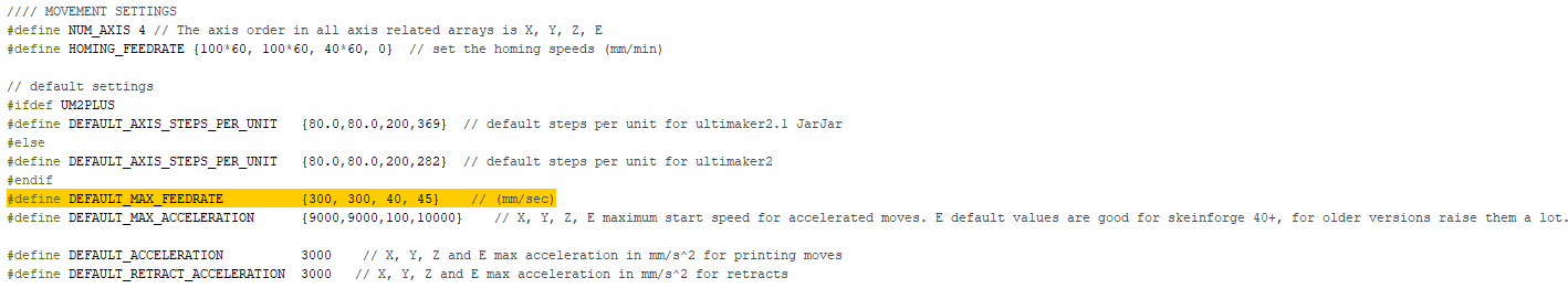

Прошивку еще не заливал. Дилетантский вопрос: выделенная строка (на картинке снизу) отвечает за мотор экструдера?
Если да, то как вписать мотор второго экструдера?

Выделенная строка отвечает за максимальную скорость всех осей, в т ч. и экструдера.
Начальный ликбез можно получить тут: https://3deshnik.ru/blogs/akdzg/nastroj ... d-printera
Но обязательно учитывать, что статья старая, как и рассматриваемая там прошивка. Поэтому применять настройки с осторожностью и пониманием.
