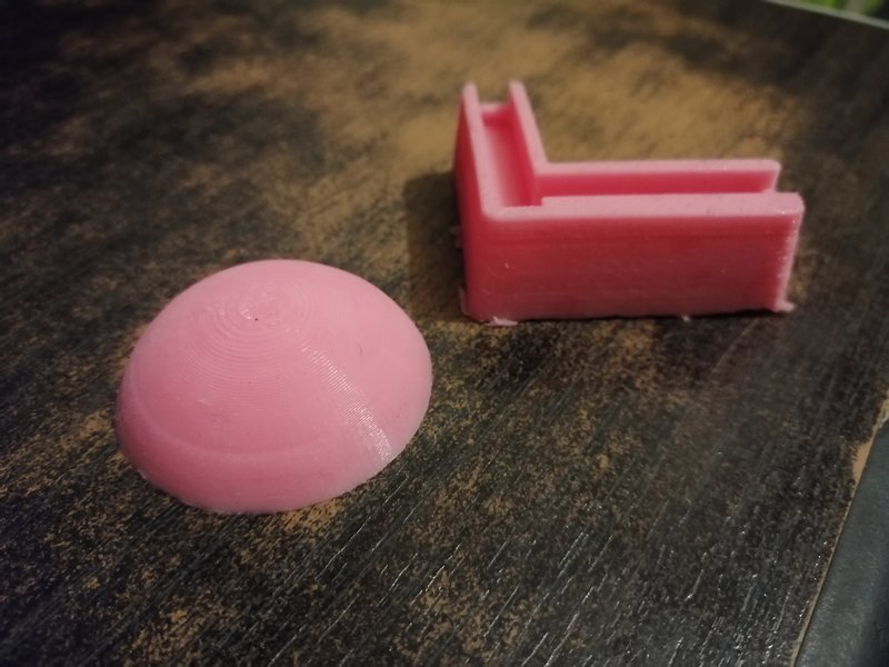

Непрочитанное сообщение Avtonomys » 17 сен 2020, 16:37
Нашел фотку своих первых потуг в литье силикона :lol:
PC. что бы узнать объем детали можно использовать плагин для Blender - 3d-print.
Сообщения: 7026
Re: Подошва для обуви.
Непрочитанное сообщение Alex Post » 17 сен 2020, 22:22
Вроде неплохо
