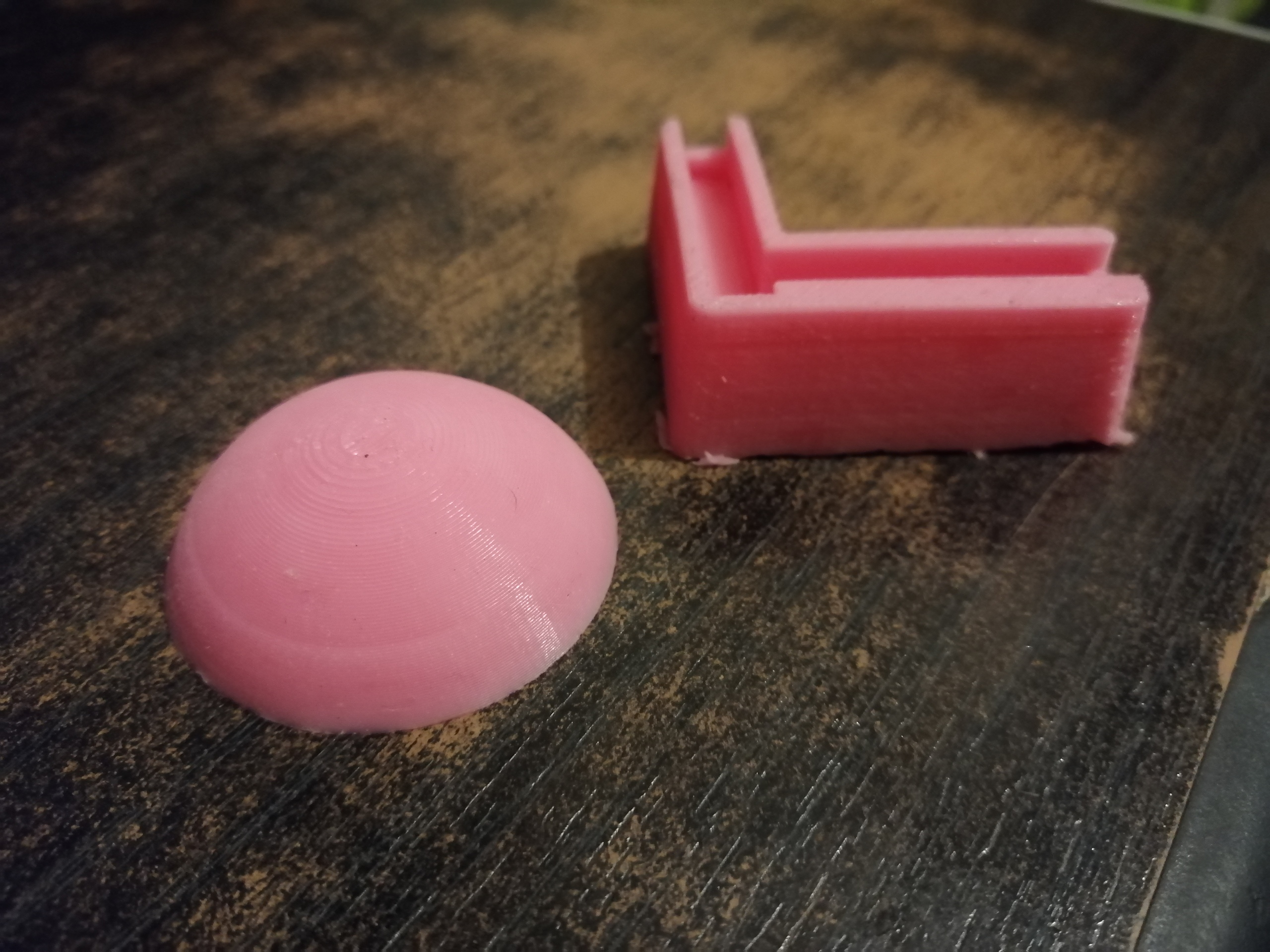

Нашел фотку своих первых потуг в литье силикона :lol:
PC. что бы узнать объем детали можно использовать плагин для Blender - 3d-print.

Вроде неплохо
