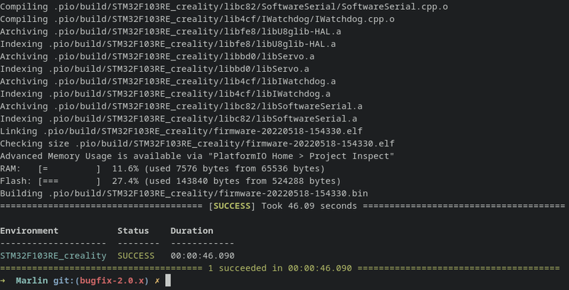

Re: UlTi Steel самодельный нужна помощь
Непрочитанное сообщение Avtonomys » 18 май 2022, 15:55
Nick73 писал(а):
17 май 2022, 13:30
GD32F303
как я понимаю, этот чип не поддерживается marlin официально...
Компиляция (platformio core) под ender-3 (bugfix-2.0.x) проходит успешно:
platformio.ini
Код: Выделить всё
default_envs = STM32F103RE_creality
Configuration.h
Код: Выделить всё
 #define MOTHERBOARD BOARD_CREALITY_V4
Nick73 писал(а):
18 май 2022, 14:15
прошивку марлин скачивал от сюда http://ulti.tiger3dp.ru/firmware/
marlin 1.1.9 как уже года 2 прикрыли разработку...

Мда. Сразу не обратил внимания на плату. Это 32 битная зверюга. В марлине её не нашел. Для стандартной связки мега/рампс или любой платы на базе Меги можно было бы подсунуть даже мою прошивку, слегка её подкорректировав по необходимости. А с этим комплектом придется повозиться.
Парой сообщений выше у коллеги вроде всё скомпилировалось. Не пробовали его вариант?

У него под эндер3 скомпилировало. Пробовал я с переводчиком не понятны мне все эти умные слова отстал я уже от молодежи.

73 в нике это регион ульяновская обл. А так мне 69) форумчанин вроде попробовал скомпилировать и у него получилось. Файл прошивки он не выложил. Если выложит то попробую прошить.
