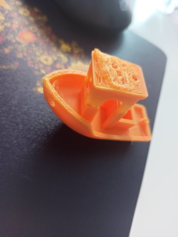

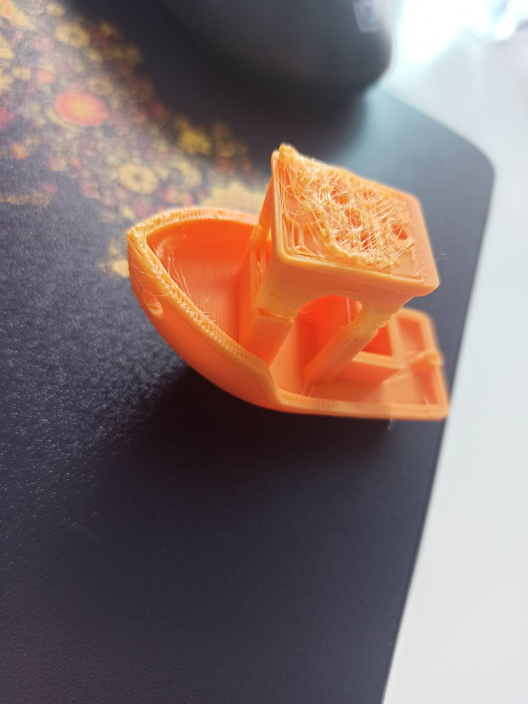

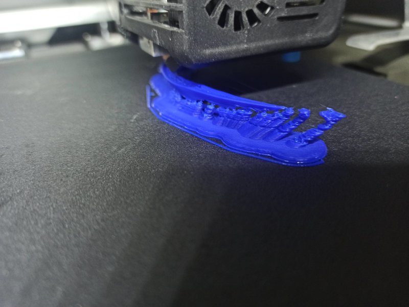

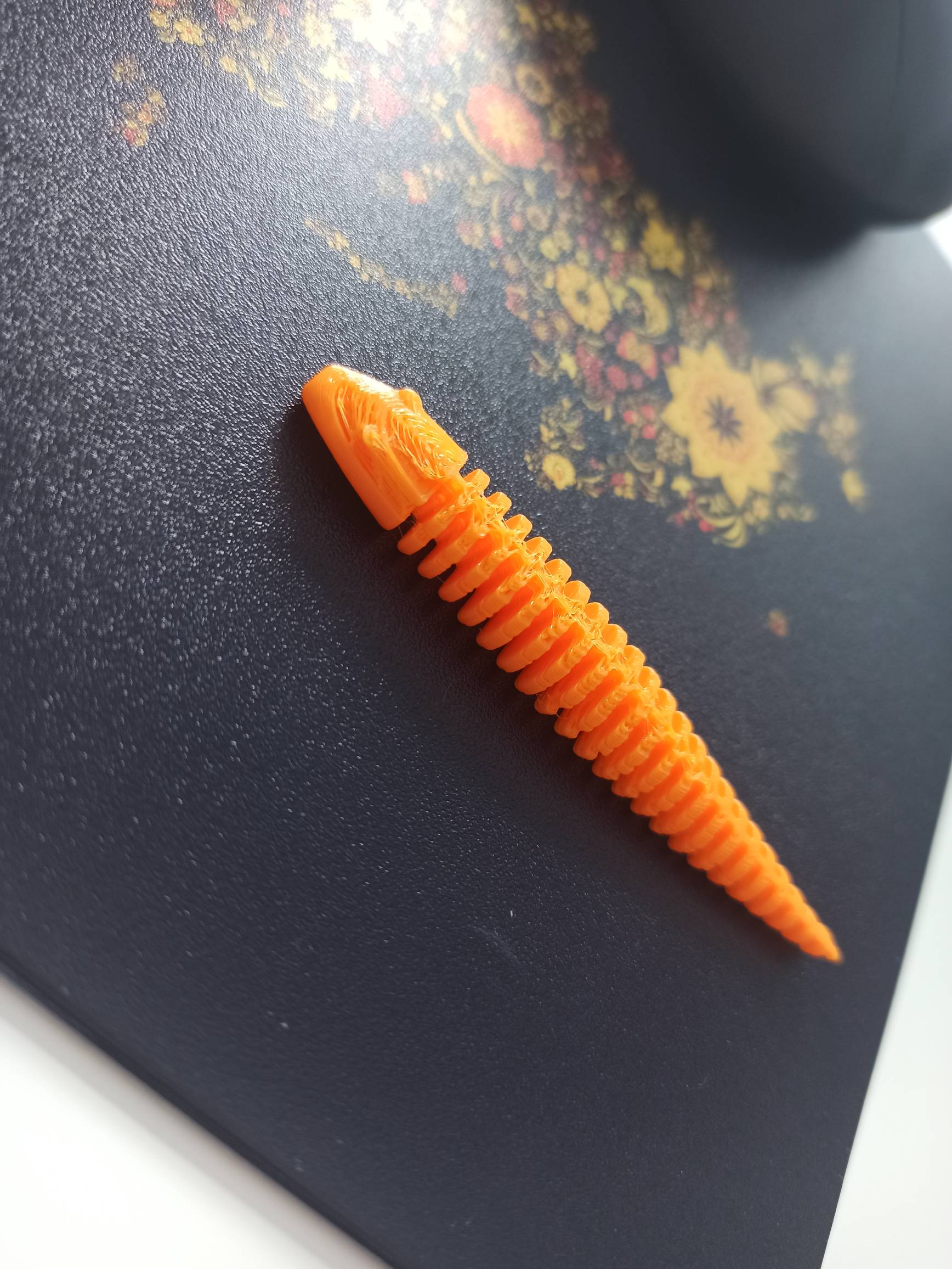

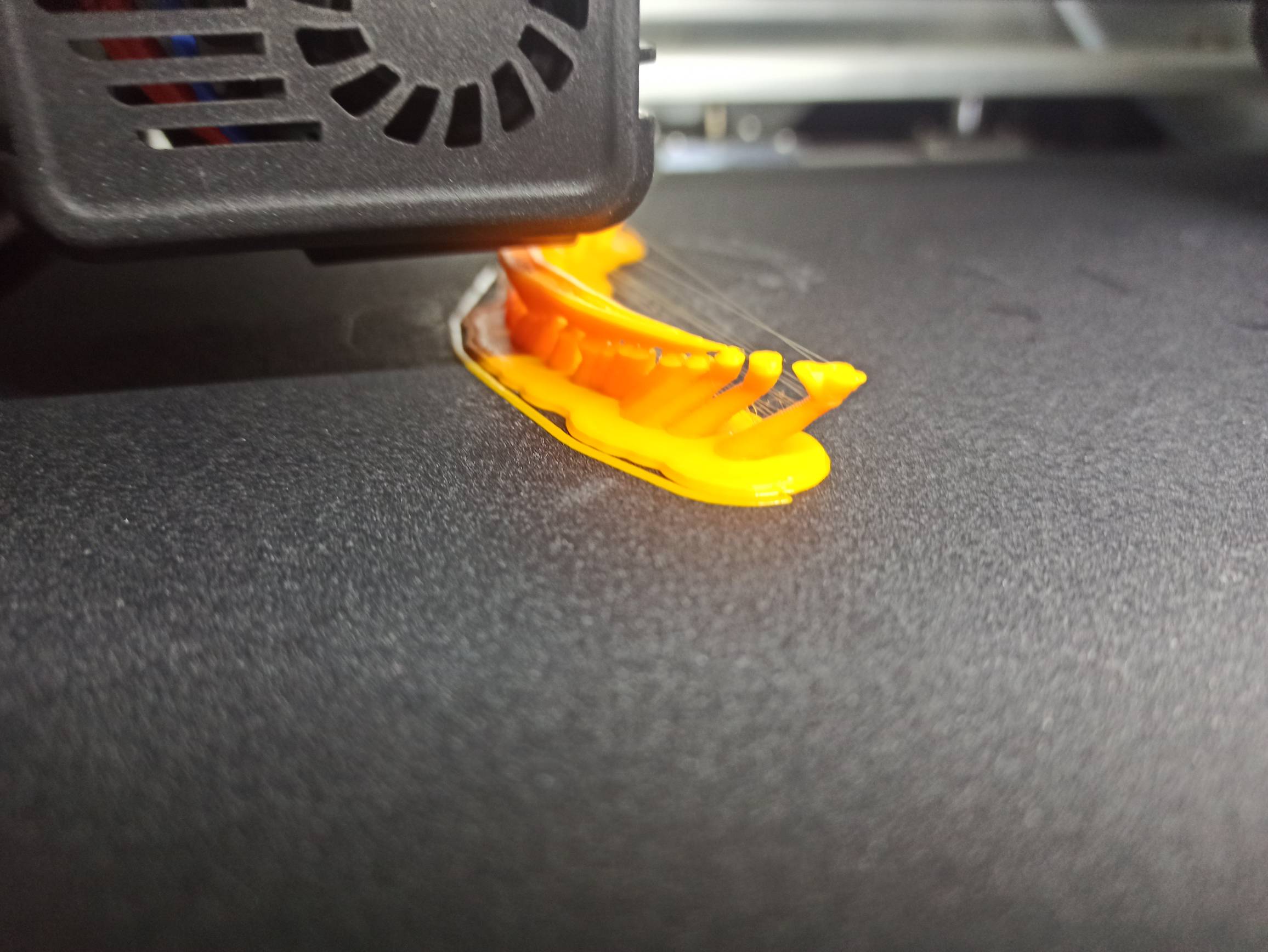

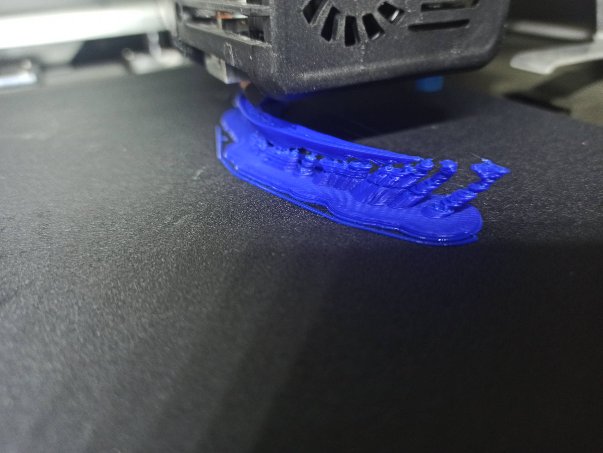

В начале года приобрели для работы принтер FlashForge Creator 3 Pro с двумя экструдерами. Где-то месяц он пахал исправно. Заказали еще два таких же. Пока ждали их, начались проблемы с печатью. Недоэкструзия (фото во вложении - корабль и змейка). сначала это замечалось на поддержках и мелких элементов, потом по нарастающей все хуже и шестерня уже не могла протолкнуть нить. Сопло прочищала сначала иглой, потом все совсем разбирала и промывала. Пока вроде бы печатает нормально. НО. Один из двух вновь прибывших сразу из коробки выдал аналогичную проблему. Прочистка/промывка сопла не дала результата - проблема сохранилась. Второй печатал из коробки отлично, но примерно через 3 недели вижу что начинается тоже самое на правом экструдере (фото во вложении с печатного стола: оранжевый пластик - левый экструдер, синий - правый). Может кто-то подсказать в чем может быть проблема и пути ее решения?

Предлагаю залезть внутрь хотэнда и проверить кондицию, длину и ровность подрезки тефлоновой трубки внутри термобарьера (я надеюсь она там есть). Очень похожие симптомы на то что или там изначально щель, или трубка съежилась и щель образовалась.
Второй вариант - на улице потеплело, возможно в помещении тоже, обдув хотэнда не справляется с нормальным охлаждением радиатора, тот пытается вырастить пробку, которая тормозит нормальное движение филамента. Прошлым летом вылечил какой то эникубик путем установки 40мм обдува через переходник вместо штатного 30мм. Какой там стоит внутри этого криэйтора - надо смотреть. СR10 радиаторы более подвержены этой беде, чем классические e3d.
Re: Проблемы при печатии FlashForge Creator 3 Pro
Трубка есть, визуально с ней все в порядке и длины хватает. Печатаю ПЛА, температура не высокая. В помещении работает кондер во время печати, сильно не отличается температура. Про обдув у меня была гипотеза, но странно, что на одном и том же принтере с одним экструдером есть проблема, с другим - нет

Я первым делом меняю сопло. В 90% случаев помогает.

Я не про трубку боудена, а про ту что внутри термобарьера и упирается в сопло. Иногда, но не всегда, это одна и та же трубка.
Можно еще проверить насколько уверенно податчик тянет пруток и если прижим регулируется - подкрутить пожетсче. В норме если захватить пруток двумя пальцами "щипком" перед податчиком - он не должен останавливаться, а должен уверенно протаскивать пластик между пальцами (это хорошо чувствуется).

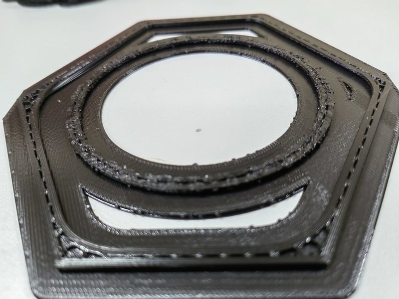

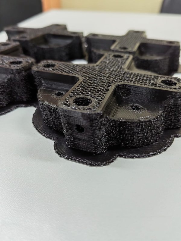

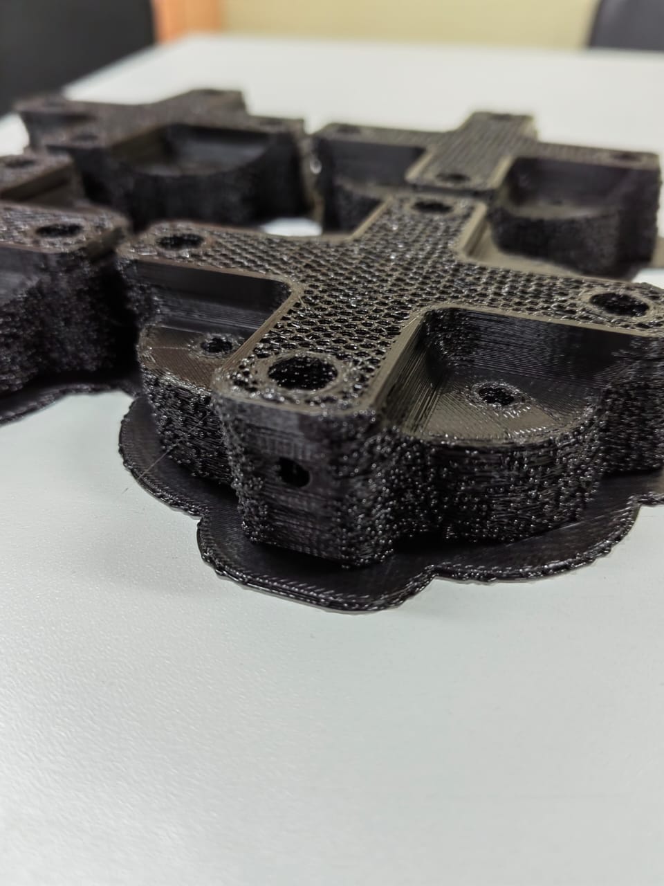

Добрый день.
Прошу подсказать, по проблеме при печати.
Имею в эксплуатации двух зверей:FlashForge Creator 3 Pro и предыдущую модель FlashForge Creator 3.
FlashForge Creator 3 примерно пол года назад начал выдавать непредсказуемые финты.
При печати возможен сдвиг горизонтальных слоев (один или несколько раз). Сдвиг в горизонте справа налево. Высоты сдвига - непредсказуемы.
Месяц назад добавился еще второй финт.
Теперь при печати округлых деталей, или в одной модели округлых периметров, печать наружных периметров идет с остановками.
поверхность и деталь имеет структуру "молодого зеленого огурца", в пупырышку.
Если деталь заведомо прямоугольной структуры - все в порядке.
Обе головы имеют идентичные проблемы.
Повторяемость или периодичность - одному богу известна.
Пробовал использовать разные версии софта FlashPrint - эффект один.
Может кто сталкивался с подобным?
По сдвигам может быть несколько причин:
- затруднение движения по одной из осей (недостаточная смазка, перекос, бракованный линейный подшипник...)
- проскальзывание шкива/ремня;
- низкий ток на двигателе;
- поджаренный драйвер.
По "пупыркам" - чаще всего проблема тракте подачи филамента:
- засорённое сопло;
- деформация трубки боудена.
Также, говорят (сам ни разу не сталкивался), что пузырьки возможны из-за влажного филамента.
- засорённое сопло;
borskiy писал(а): ↑24 июл 2023, 15:37По сдвигам может быть несколько причин:
Ответ. полностью исключаю. проблем, помех нет. Принтеру около 3 лет, много эксплуатируется.
Ответ. Исключаю. все в порядке.
Ответ. Возможно. нужно копать глубже.
Ответ. Не исключаю. Принтеры много работают в моем отделе на производстве.
Спасибо за наводящие мысли. Весь мозг сломали.borskiy писал(а): ↑24 июл 2023, 15:37По "пупыркам" - чаще всего проблема тракте подачи филамента:
- засорённое сопло;
Ответ. Сопла оба очищены, замена на новые оригинальные результата не дает.
Ответ. Не согласен. На этом же материале квадратную деталь (без овально круглых поверхностей периметра) печатаю без проблем.
Ответ. Цвет временная влажность - исключаю. повторюсь..."На этом же материале квадратную деталь (без овально круглых поверхностей периметра) печатаю без проблем."

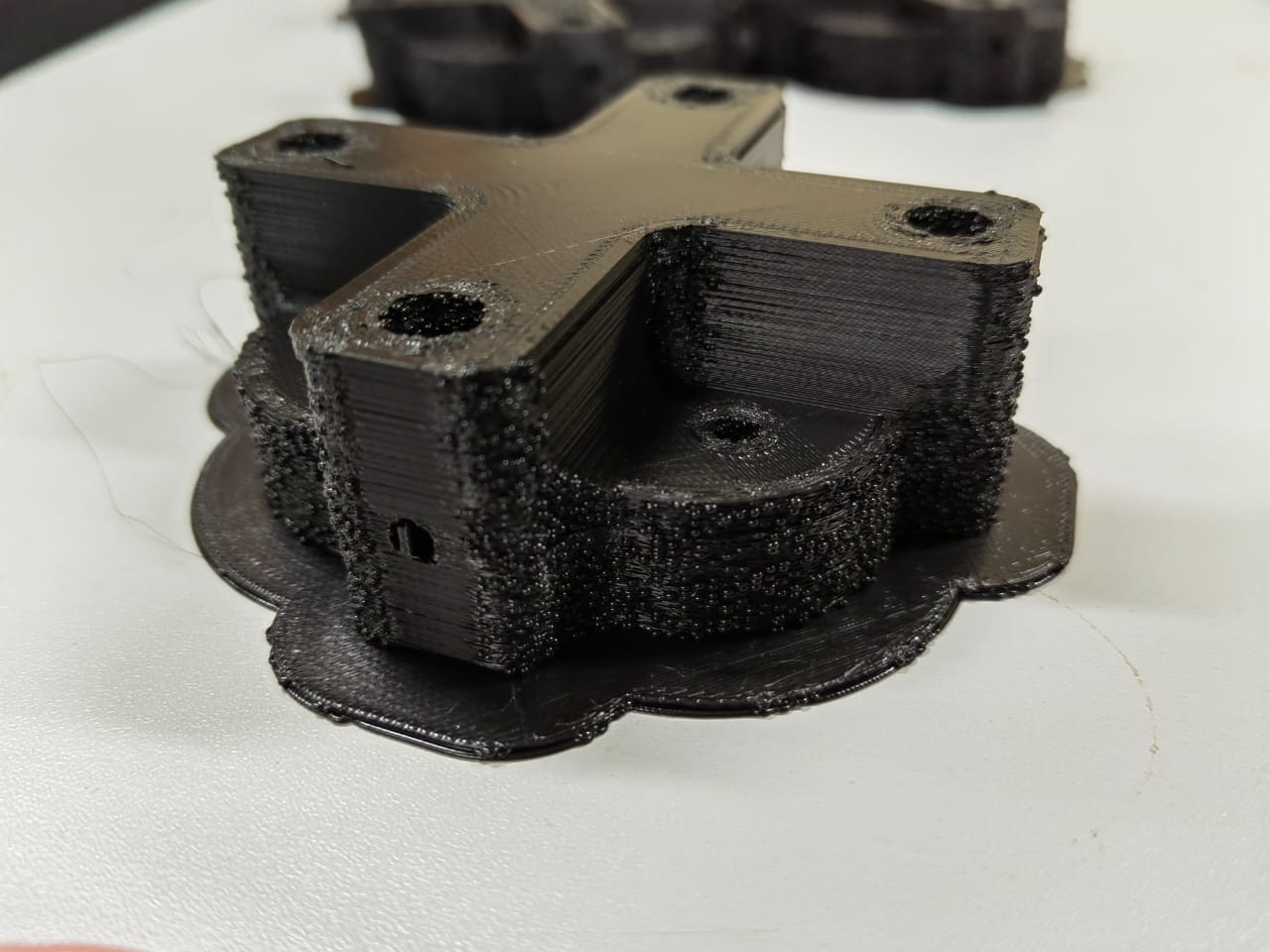

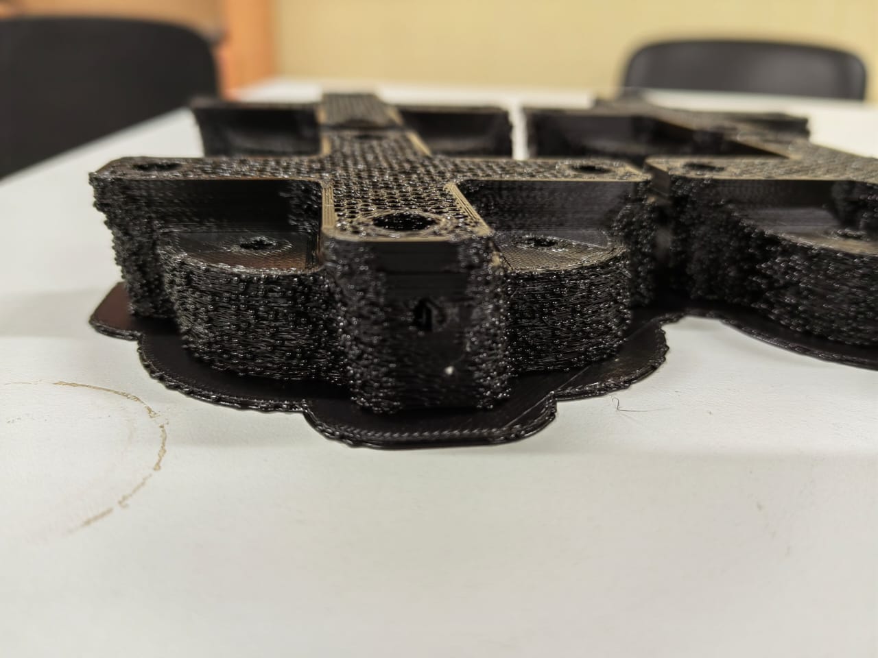

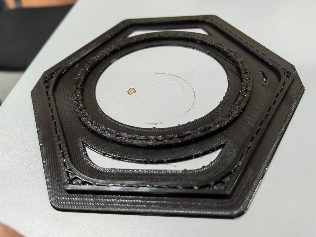

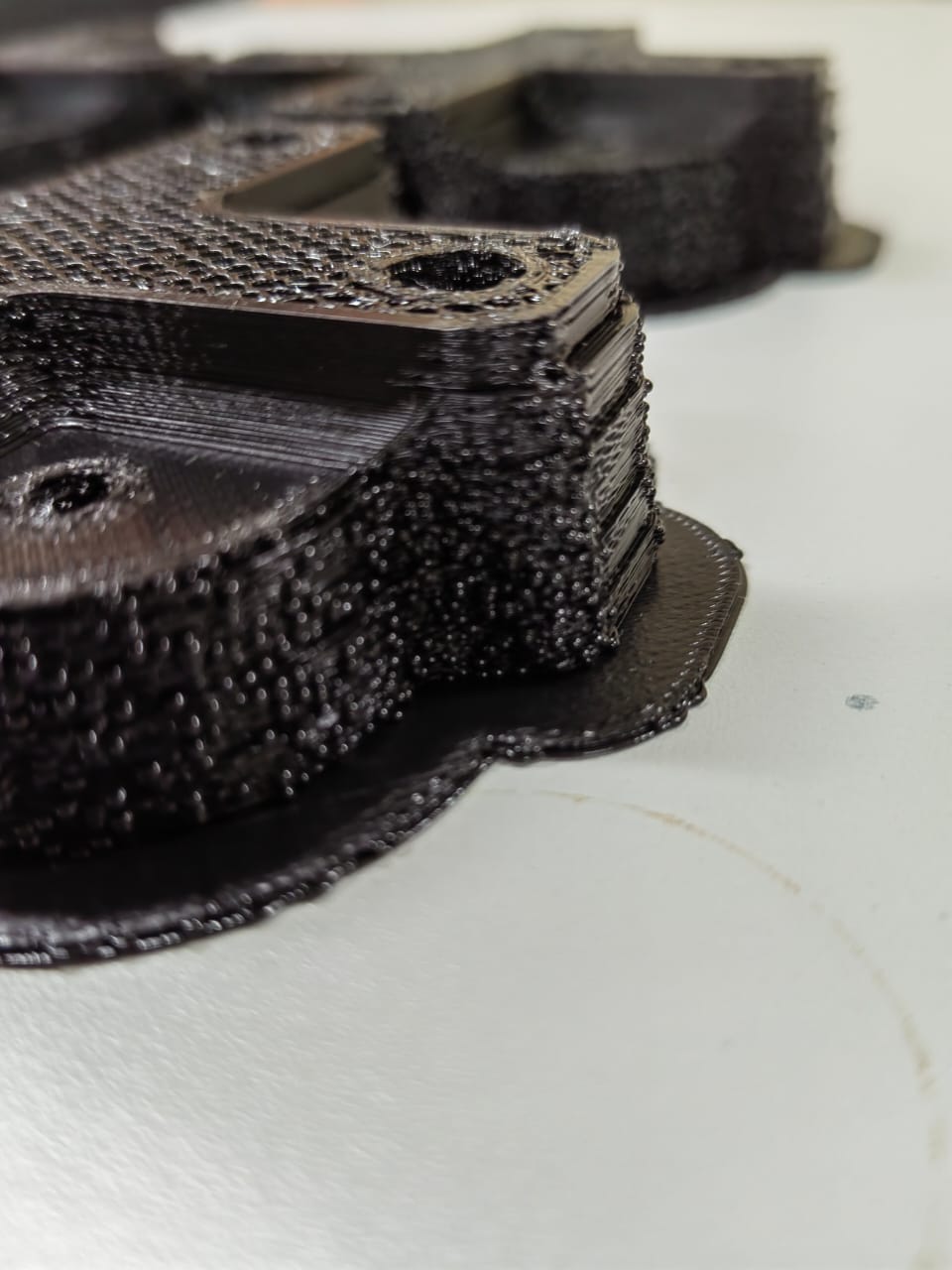

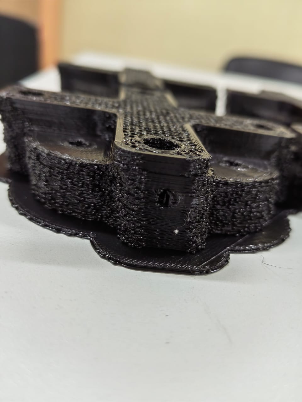

При печати любой овально круглой поеврхности происходит остановка на доли секунд с непредсказуемыми временными промежутками. При остановке вытекает капля материала, отсюда и "капли-пупырки"

Попробуйте в слайсере увеличить ускорение и/или рывок.

Сталкивался с подобными косяками. Для начала я купил бесперебойник. Он выручил меня в первые 3 года эксплуатации принтера. Полгода назад, или чуть более, мой принтер начал произвольно прекращать печать. После израсходования полукилограмма пластика и анализа поведения железа я пришел к выводу, что имеет место дефект флешки, либо дефект кардридера принтера. Дефект флешки проверяется просто - заменой флешки. Гарантированно рабочую флешку я вынул из фотоаппарата, но косяк повторялся и с ней. Тогда я подключил принтер к компу по ЮСБе и стал печатать с помощью Pronterface. Косяк более не проявлялся. Вывод: неисправность платы управления FYSETC Mini 12864 Panel. При этом плата позволяет управлять принтером в полном объеме, кроме корректной загрузки задания на печать. Попробуйте печать с компа по ЮСБ, вдруг поможет.
ПыСы: сдвиг слоев и стоп-печать есть косяки одноой поляны.
