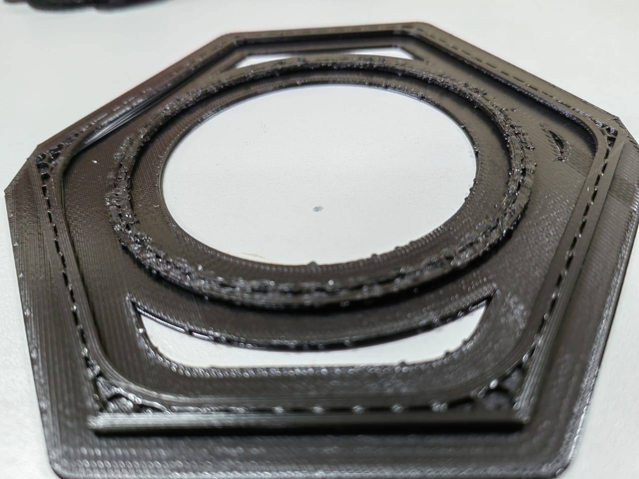

FlashForge Creator 3 примерно пол года назад начал выдавать непредсказуемые финты.
При печати возможен сдвиг горизонтальных слоев (один или несколько раз). Сдвиг в горизонте справа налево. Высоты сдвига - непредсказуемы.
Месяц назад добавился еще второй финт.
Теперь при печати округлых деталей, или в одной модели округлых периметров, печать наружных периметров идет с остановками.
поверхность и деталь имеет структуру "молодого зеленого огурца", в пупырышку.
Если деталь заведомо прямоугольной структуры - все в порядке.
Обе головы имеют идентичные проблемы.
Повторяемость или периодичность - одному богу известна.

Прошу подсказать, по проблеме при печати.
Имею в эксплуатации двух зверей:FlashForge Creator 3 Pro и предыдущую модель FlashForge Creator 3.
Пробовал использовать разные версии софта FlashPrint - эффект один.
Может кто сталкивался с подобным?

Re: Проблемы при печатии FlashForge Creator 3 Pro
По сдвигам может быть несколько причин:
- затруднение движения по одной из осей (недостаточная смазка, перекос, бракованный линейный подшипник...)
- проскальзывание шкива/ремня;
- низкий ток на двигателе;
- поджаренный драйвер.
По "пупыркам" - чаще всего проблема тракте подачи филамента:
- засорённое сопло;
- деформация трубки боудена.
Также, говорят (сам ни разу не сталкивался), что пузырьки возможны из-за влажного филамента.
- засорённое сопло;

borskiy писал(а): ↑24 июл 2023, 15:37По сдвигам может быть несколько причин:
Ответ. полностью исключаю. проблем, помех нет. Принтеру около 3 лет, много эксплуатируется.
Ответ. Исключаю. все в порядке.
Ответ. Возможно. нужно копать глубже.
Ответ. Не исключаю. Принтеры много работают в моем отделе на производстве.
Спасибо за наводящие мысли. Весь мозг сломали.borskiy писал(а): ↑24 июл 2023, 15:37По "пупыркам" - чаще всего проблема тракте подачи филамента:
- засорённое сопло;
Ответ. Сопла оба очищены, замена на новые оригинальные результата не дает.
Ответ. Не согласен. На этом же материале квадратную деталь (без овально круглых поверхностей периметра) печатаю без проблем.
Ответ. Цвет временная влажность - исключаю. повторюсь..."На этом же материале квадратную деталь (без овально круглых поверхностей периметра) печатаю без проблем."
При печати любой овально круглой поеврхности происходит остановка на доли секунд с непредсказуемыми временными промежутками. При остановке вытекает капля материала, отсюда и "капли-пупырки"
Попробуйте в слайсере увеличить ускорение и/или рывок.
Сталкивался с подобными косяками. Для начала я купил бесперебойник. Он выручил меня в первые 3 года эксплуатации принтера. Полгода назад, или чуть более, мой принтер начал произвольно прекращать печать. После израсходования полукилограмма пластика и анализа поведения железа я пришел к выводу, что имеет место дефект флешки, либо дефект кардридера принтера. Дефект флешки проверяется просто - заменой флешки. Гарантированно рабочую флешку я вынул из фотоаппарата, но косяк повторялся и с ней. Тогда я подключил принтер к компу по ЮСБе и стал печатать с помощью Pronterface. Косяк более не проявлялся. Вывод: неисправность платы управления FYSETC Mini 12864 Panel. При этом плата позволяет управлять принтером в полном объеме, кроме корректной загрузки задания на печать. Попробуйте печать с компа по ЮСБ, вдруг поможет.
ПыСы: сдвиг слоев и стоп-печать есть косяки одноой поляны.
