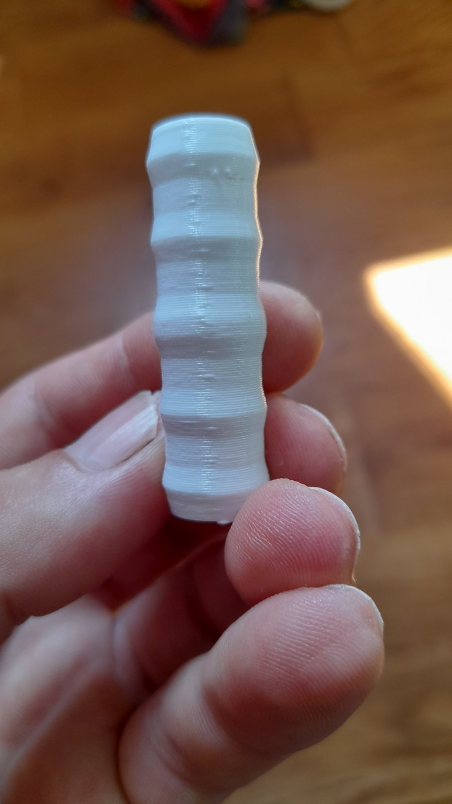

Добрый вечер. Не нашел подобной темы решил написать сюда. Понадобилось освоить спиральный режим печати . Столкнулся с такой проблемой, ось Z движется плавно как и положено но экструдер в месте где шов то на долю секунды останавливается то проходит это место чуть быстрее. Из за этого получаются небольшие наплывы пластика в месте шва. Слайсер кура 5,0,0 принтер покупал старый с рук без опознавательных знаков, на плате написано makerbase mks v1.1. Помогите пожалуйста разобраться в проблеме.

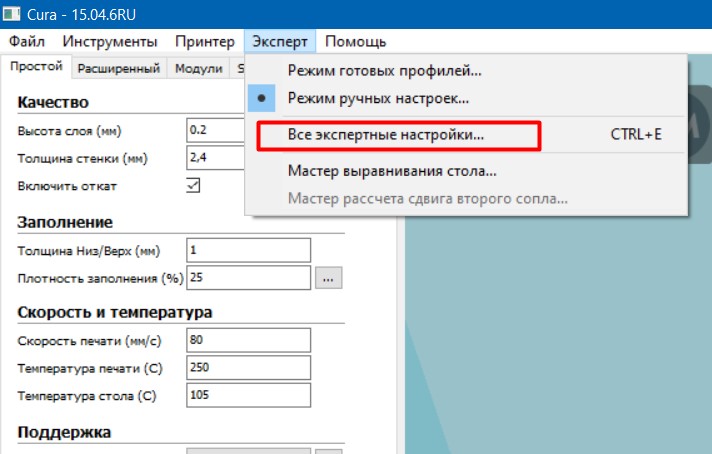

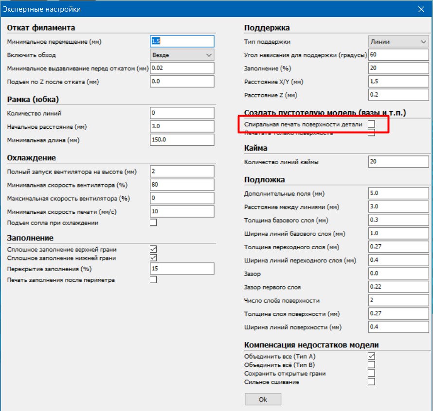

Re: Помогите тупому напечатать
Непрочитанное сообщение Alex Post » 06 июл 2022, 11:25
Respectable писал(а): ↑
06 июл 2022, 11:03
вообще настроек нету

06 июл 2022, 11:25
06 июл 2022, 11:03
Ооо... Спасибо побежал пробовать..
Да, версии куры (немного) отличаются ))

Cura 15.4.6 печатает конечно лучше но подёргивания все равно есть хоть и редко, вследствии получаются наплывы.
