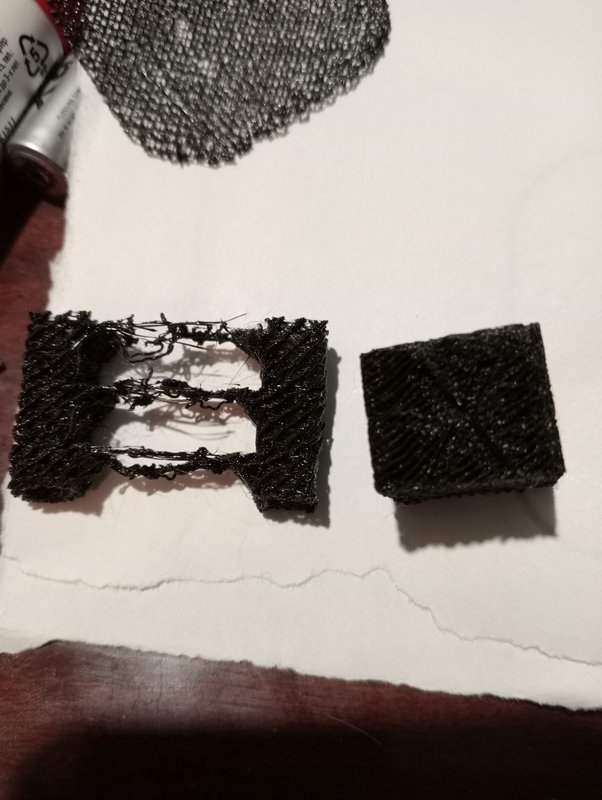

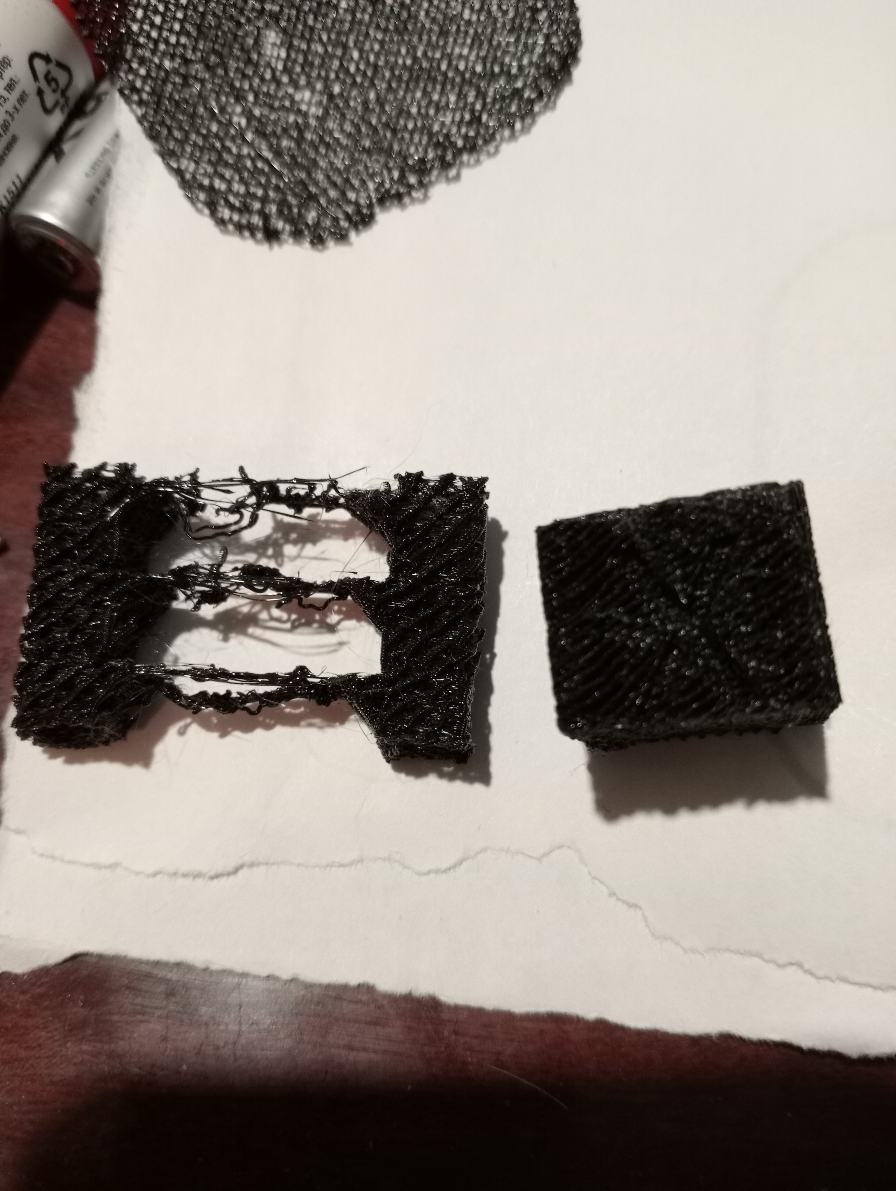

Добрый день. Я начинающий ,купил недавно 3D ENDER для начала. При работе с пластиком PLA проблем нет, а вот с PETG начались проблемы
Я перепробовал массу температур - от 22 до 240(больше нельзя ограничения у этого принтера), менял ретракт, скорость печатания и т.д - он все равно печатает "губку с волосами",зато подложку ложит идеально
Название пластика- Hi-Tech -PEGT , это наше родное предприятие.
Подскажите что еще можно сделать???

а идеальную подложку?
Похоже на дикую недоэкструзию. Попробуйте ПЛА сновазарядить - если то же самое будет, то засор сопла

там на фото сетка - это подложка, но нити там ровные , пропусков нет, "комков" то же нетAndrey1970 писал(а): ↑03 янв 2023, 18:25спасибо - вопрос такой, не знаю какой у вас принтер , на Ендер3 какое сопло идет по умолчанию диаметром???

Re: Проблема при печатании PETG
тем же которым все остальное.
Ставлю на засор, если пла норм печаталось.
