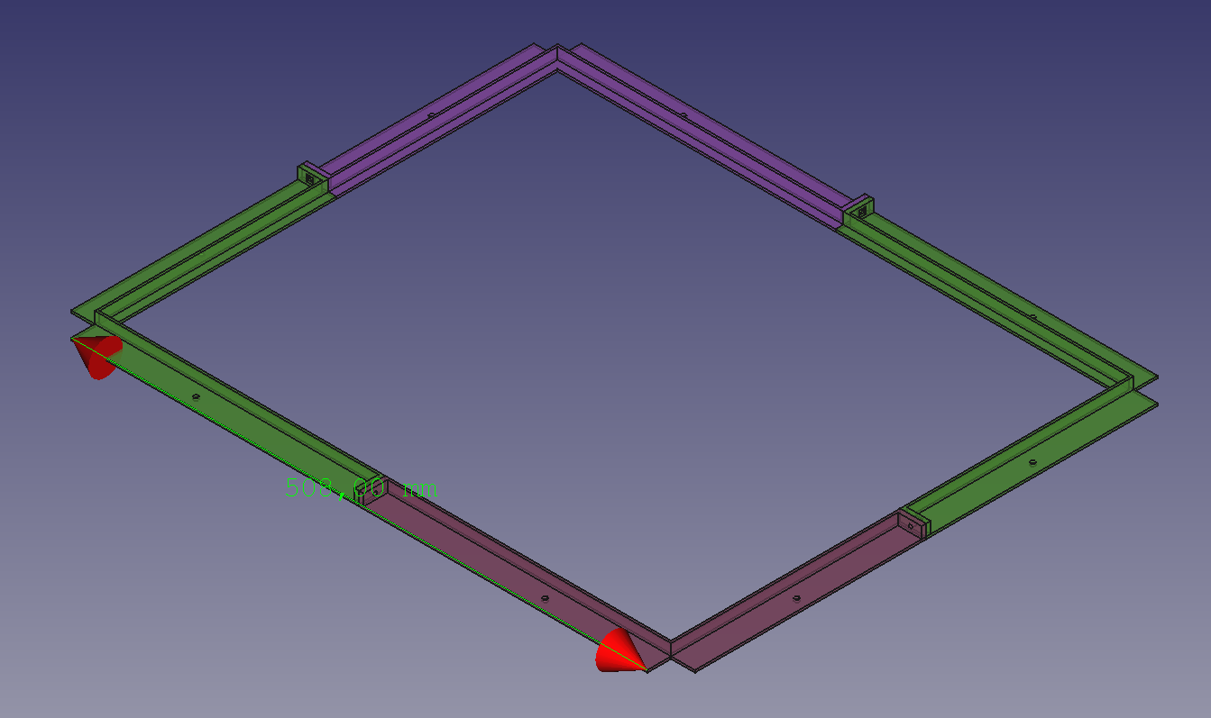

Печатаю крупную составную деталь из ABS (Bestfilament)
Размер по одной из сторон 508 мм. По факту после печати размер 505 мм. Реально деталь длинной 254 мм может усесть на 1,5 мм при остывании?
По другой оси тоже в размер не попал, но не так драматически 406мм по факту вместо 408.
т.е. усадка еще и неравномерная....
Как это вообще можно учесть при печати?
Может и больше. Величина усадки АБС может доходить до 4%.
Поинтересоваться у производителя коэффициентом теплового расширения данного пластика и учесть его перед нарезкой детали в слайсере (увеличить масштаб).
